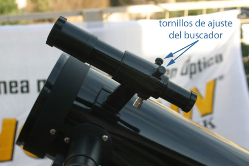

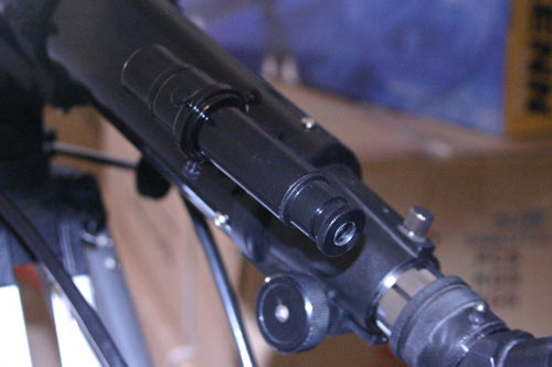

Ahora estamos en condiciones de alinear el buscador. Si miramos por el buscador con suerte veremos que el objeto que estamos apuntando esta mas o menos dentro del ángulo de visión del buscador, pero no esta en el centro del retículo (donde se cruzan las líneas). Dependiendo del modelo de buscador, estos vienen con dos o tres tornillos de ajuste. Con un poco de paciencia vamos ajustando y desajustando los tornillos mientras vemos como el tubo del buscador va moviéndose, tenemos que lograr que ajustando los tres tornillos el objeto quede centrado, a veces es fácil, a veces lleva más tiempo, pero no es imposible. Recuerden que un buen ajuste se logra cuando todos los tornillos quedan ajustados, ningun tornillo debe quedar totalmente flojo.
Tornillos de ajuste del buscador

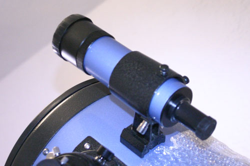

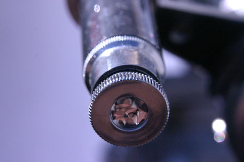

Foco del buscador, en este caso del modelo 6 x 24

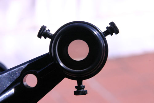

Vista de frente, donde se aprecian los tornillos para el alineado del buscador

Buscador 6x24

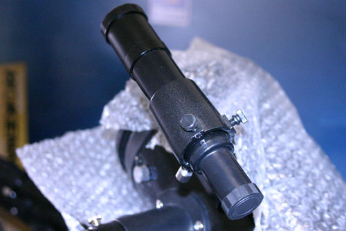

Modelo 6x30, este modelo es acromático
Modelo 9x50, este modelo es acromático y el más grande, es un minitelescopio!
