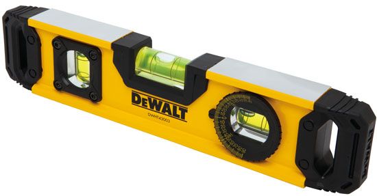

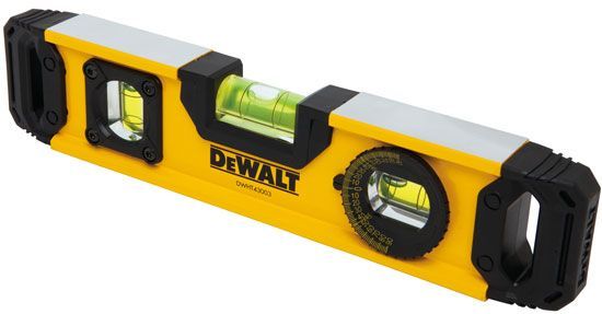

Nivelar el trípode es el paso obligado que tenemos que hacer para una correcta puesta en estación. Una mala nivelación resulta en una puesta en estación imprecisa.
La mejor forma de nivelarlo es con un nivel de burbuja que se utiliza en la construcción, ya sea circular o del tipo rectos. La parte superior del trípode, plana, es donde debemos medir la alineación. Varios modelos cuentan con un nivel de burbuja integrado pero siempre es bueno chequear con otro nivel la precisión de la que viene en el trípode.
