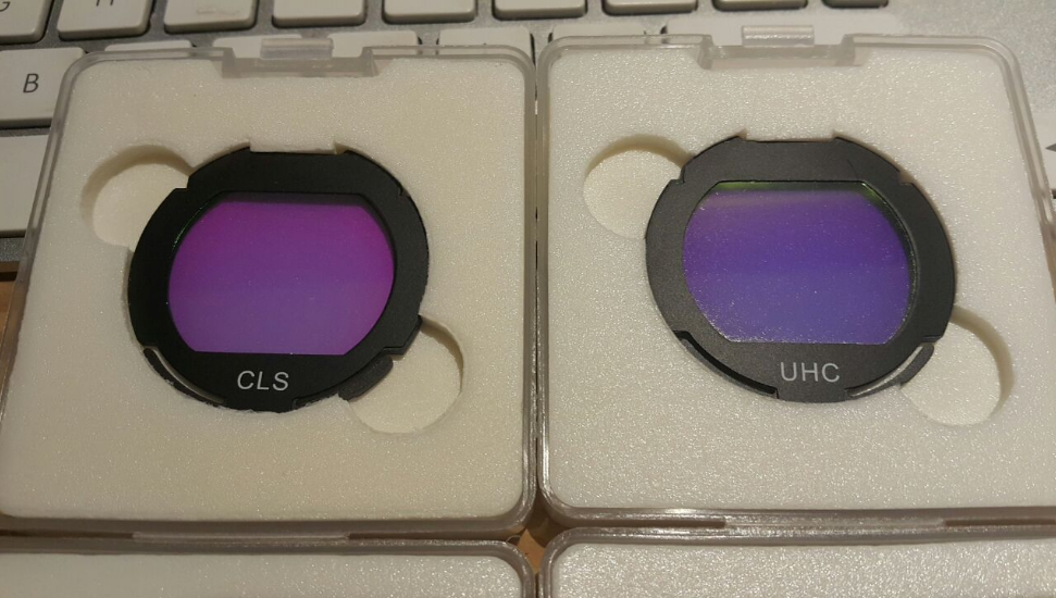

Todas a ISO 400, con la Canon 1000D montada en el Esprit 150. Use las versiones CLIP de los filtros, especificos para Canon APS.

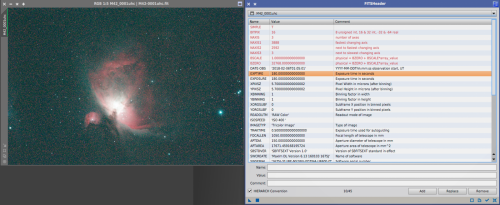

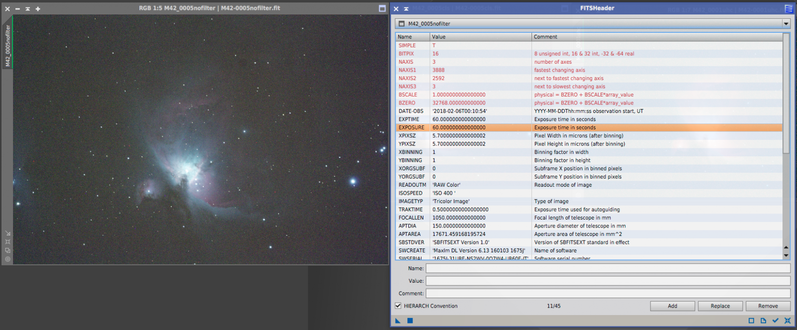

Como no iba a hacer fotos del objeto para procesar sino solo para ver como responden los filtros, las imágenes que van a ver corresponden a tomas unicas, estiradas con el ScreenStretch del Pixinsight con los valores estandar.
Sin filtro (60 segundos, iso 400)

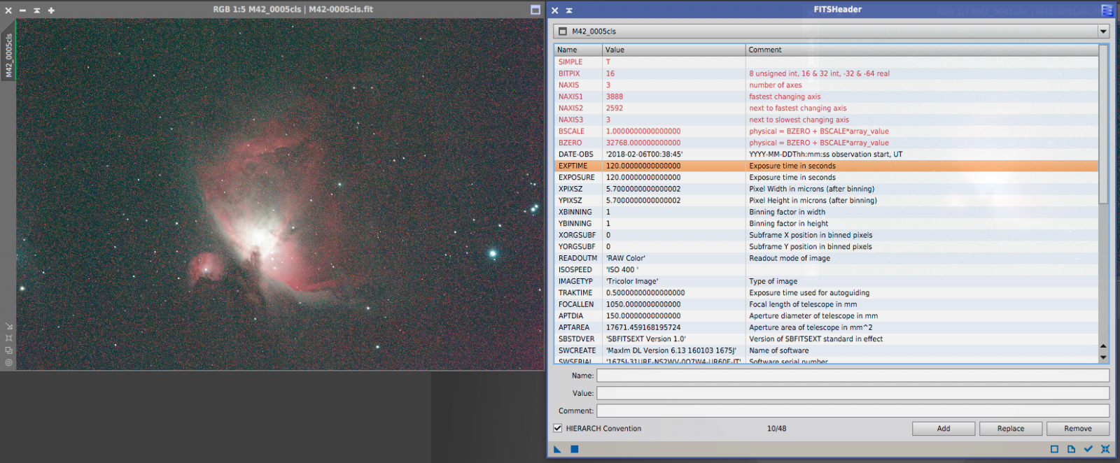

CLS (120 segundos, ISO 400)

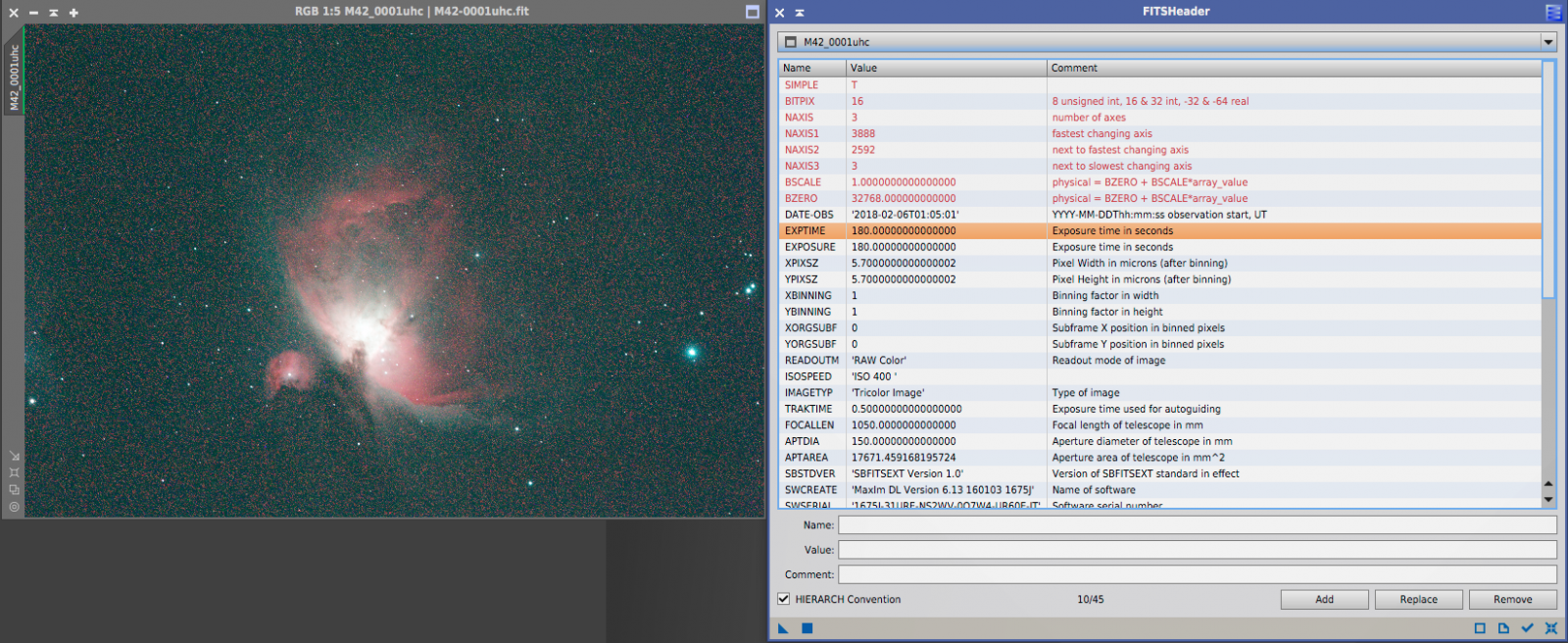

UHC (180 segundos, ISO 400)

Logicamente los filtros tiñen a la imagen de un color azulado que se corrije facilmente alineando los canales o la tecnica que mas les guste, llegando a los colores naturales.
Diran que para la prueba debería haber hecho las tomas con el mismo tiempo de exposición, pero como comente anteriormente, son filtros que restringen la luz por lo que es necesario estirar la tomas. Banda estrecha es mucho más exigente en este sentido, pero así son los resultados.

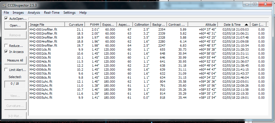

La imagen no es rotundamente concluyente al ojo desnudo, hasta que no vemos los valores de "fondo" (background) de la imagen. Segun el CCD Inspector que me chequeo cada una de las tomas a medida que venían resultó esto
Los valores de curvatura no son relevantes ya que al haber una nebulosa no puede medirlo (se mide SIEMPRE con un campo de estrellas sin nebulosidad!), pero los valores que SI me interesan son
FWHM
Se reduce un 25% el tamaño de las estrellas, que es bienvenido para que no se nos detonen las estrellas en el post procesado. Siempre se puede trabajar con máscaras, pero a mi gusto cuanto más chicas y compactas las estrellas es más fácil trabajar sobre el resto.
BACKGROUND
Aca si que se puso interesante. Sin filtros y tomas de 1 minuto el fondo del cielo se me iba a valores en el rango de los 2200-2300 ADU. Si estiraba las tomas sin filtro iba a terminar con un valor de fondo TAN ALTO que me iba a resultar imposible resaltar las nebulosidades mas tenues sin meterme en problemas.
Para el filtro CLS, el clasico antipolución, con tomas del DOBLE de exposición el fondo del cielo quedaba en el rango de los 630-650 ADU, casi la cuarta parte que las tomas sin filtro. Acá podría exponer mucho más tiempo logrando más nebulosidad sin que se me descontrole el fondo, ergo mas fácil de procesar.
En el caso del UHC, el mas "filtrador", pude exponer el TRIPLE respecto a la toma sin filtro y un 50% más que con el CLS con valores de fondo en el rango de los 790-820 ADU's
CONTRAST RATIO
Es la relación entre el contraste y el ruido, y es un indicador de la calidad de la imagen. Cuanto más ALTO es este valor, la imagen tiene más señal, menos ruido y el fondo es más oscuro (bienvenido!). La columna nos indica un factor de 5x con el CLS, y 6x con el UHC respecto a la imagen sin filtros....
Con estos valores, como alguna vez preguntaron en el foro cual es el límite de exposición, podemos tirarle largo y tendido hasta que el valor de fondo empiece a molestar, estos filtros nos permiten eso. El guiado juega un papel importante al usar estos filtros ya que cada sub es más larga.

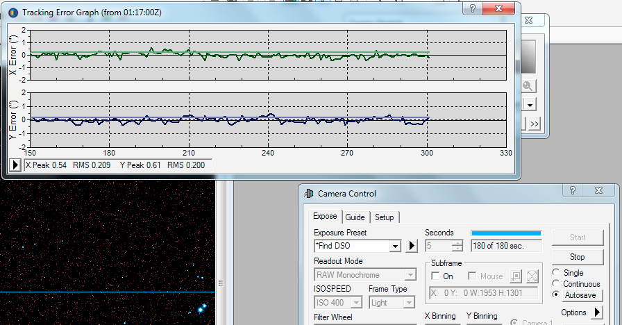

Esta noche fue rara, con un Orion cenital, un cambio de meridiano que no le deje hacer a la montura y una humedad bastante molesta pero la verdad que no me puedo quejar, el guiado fue impecable.
Esos valores de RMS hace rato que no los veia tan bajos, lástima que madrugo..
