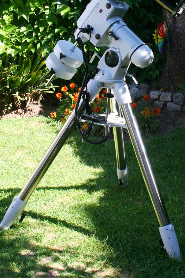

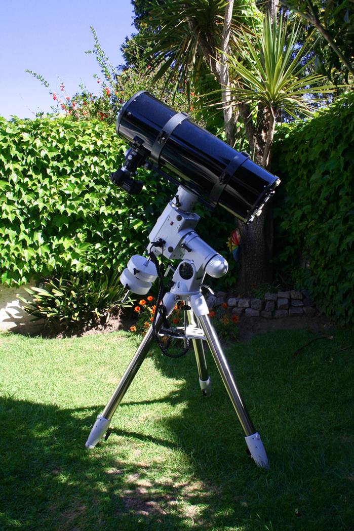

Lo primero que note fue que evidentemente se trata de una montura muy robusta y en consecuencia de peso considerable. En fin... era eso lo que estaba buscando en realidad, así que el mayor peso debía ser tomado como una cuestión con la que necesariamente tenía que lidiar.  Más allá de ello, es importante remarcar que la NEQ6 Pro, puede ser armada por una sola persona tranquilamente.  El tiempo para armar la montura lo calculo entre 10 a 15 minutos dependiendo de la práctica que tenga el usuario con el equipo. Pero digamos que luego de unas cuantas salidas no debería representar mayor problema con respecto a una montura del tipo EQ3 o EQ5.
Su cabezal de 16 kgrs de peso fue lo que más me impresionó a primera vista. La ventaja es que puede ser fácilmente transportado y ubicado en un espacio reducido. Esto es así  debido a que cuenta con un “shaft” retráctil. Esta característica también es utilizada por Vixen en sus modelos Sphinx. Lo cierto es que hace que se tenga que evitar des enroscar estas barras, que en ocasiones se engranan.

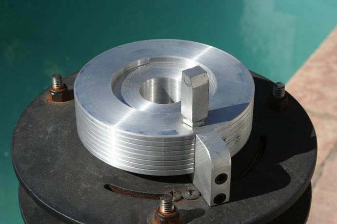

Las pesas de 5 kilogramos cada una, pueden equilibrar un equipamiento de aproximadamente 14 kilos. Mayor peso va a requerir pesas adicionales que no vienen con el equipo.
Barra de pesas (shaft) retráctil

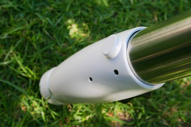

La NEQ6 Pro cuenta con un trípode bien sólido con patas de tubulares de tres pulgadas que son bastante apropiadas para soportar equipos de envergadura.
El dumping time es el tiempo de oscilación del tubo ante un leve toque. Es un dato que se utiliza para medir la estabilidad del equipo pero en está dado en mayor medida por las características del trípode.  En este sentido el “dumping time” con el trípode en su posición con los tubos retractados sobre el pasto y con un telescopio Newtoniano GSO de 8 pulgadas f4 cuyo peso con cámara y accesorios es de 10 kilos fue menor a tres segundos. Este tiempo es bastante aceptable.
El bulón que sostiene el cabezal al trípode es un poco mayor al de monturas del tipo EQ5 siendo este de 7/16 pulgadas.
La manija del ajuste (ver en la foto más abajo) podría haber sido diseñada con una forma un poco más anatómica y de otro material que no sea plástico.  Se recomienda que el ajuste firme pero no excesivo. Los cambios de temperatura luego de una noche de uso, pueden generar dificultades al momento de desarmar el equipo.
Trípode - con pies tubulares de 3'

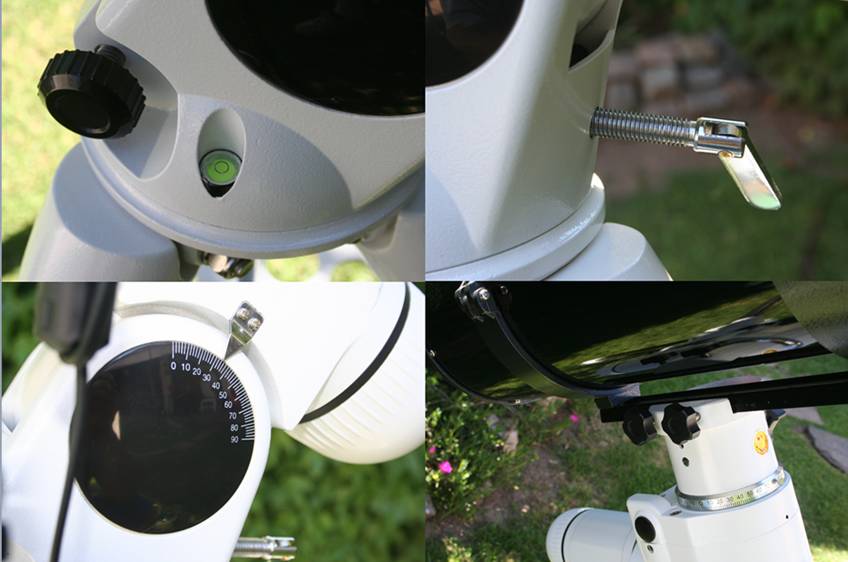

El Cabezal

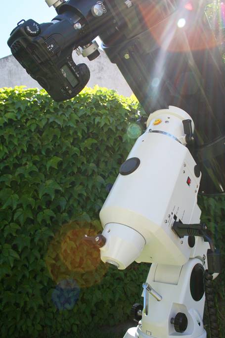

El corazón de la montura es el Cabezal. Como decíamos anteriormente este es el componente más pesado de la montura con 16 kgrs.
El mismo cuenta con una burbuja de nivel (ver imagen abajo) que es muy útil al momento de plantar el equipo en el lugar de observación. Una recomendación útil para salidas destinadas a la astrofotografía, es ubicar el trípode sobre superficies sólidas. En caso de ser posible y plantar el equipo en el pasto, habría que poner algunas maderas u objeto similar para agrandar la superficie de apoyo evitando que las patas del trípode se entierren en el pasto. Esto suele ocurrir por más que tratemos de hundir el trípode lo más posible en la tierra.  Tengamos en cuenta que el rocío de la noche ablanda la superficie lo que afecta la puesta en estación de la montura.  Esto me ha pasado con equipos de menor peso pronunciando el efecto no deseable de la rotación de campo.
La manija de ajuste de altitud es muy cómoda para realizar los ajustes incluso cuando tenemos el OTA acoplado. Para cualquier ubicación del país puede ser fácilmente regulado. Las perillas de azimut (de plástico) no resultan muy apropiada para los ajustes, pero ellos se pueden hacer igual si no apretamos demasiado la perilla de ajuste del trípode. (ver foto arriba)
Las perillas de ajuste de la cola de milano son dos (foto abajo derecha). Esto es muy conveniente respecto del diseño de otras monturas que solo cuentan con solo una. Trabajar con dos perillas da una buena ventaja al momento de tener que balancear el equipo ya que una puede hacer de guía para deslizar el tubo. Por supuesto que una vez que queda balanceado se ajustan ambas.
Otras de las cosas que me pareció excelente es el indicador de escala de Latitud (imagen abajo a la izquierda)  Es bastante grande. No tuve que preocuparme por la puesta en estación en este ajuste. Simplemente con una lupa posicione al equipo a la latitud de Martínez y quedó bastante bien. La puesta en estación por deriva fue hecha solo en azimut lo cual alivió bastante la puesta a punto para sacar las primeras fotografías. La prueba la podrán ver más adelante con el resultado que indica el programa AstroArt. Se puede recomendar el ajuste de altitud utilizando el  procedimiento siempre y cuando se piense en visual o en utilizar la montura con autoguiado. En caso de guiado manual o simplemente fotografía sin guiado sería más apropiado la puesta estación clásica con el método de la deriva o el que se prefiera.
Partes del cabezal comentadas

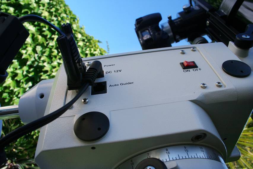

 Conexiones
La montura cuenta con un interruptor on/off ubicado en un lugar muy conveniente.
La conexión al pad es via una ficha del tipo RS 232. A mi juicio y como se puede ver en la imagen queda muy expuesta o sobresale demasiado del cabezal. En el otro extremo del pad se tenemos la ficha RJ11.
La NEQ6 como otros modelos de la línea Sky Watcher está preparada para configurar su uso con el programa EQMOD y manejar los controles vía PC. Comento que esta posibilidad no la he experimentado aún, pero existen reportes muy positivos al respecto.
Cuenta también con una entrada del tipo ST4. Esta es la configuración clásica para cámaras de guiado.

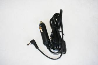

SkyWatcher ha resuelto convenientemente el eterno problema de la alimentación, comparado con otras monturas que suelen venir con un kit de pilas de muy poca utilidad.
Provee un cable con el jack de 12 voltios en un extremo y la clásica conexión de un encendedor de auto en el otro. Para salir del paso y pasar a probar esta montura al campo es suficiente.  La montura consume un mínimo de 2 amperes por hora con lo cual, habría que tener en cuenta el estado de batería del vehículo si se la piensa utilizar por tiempos considerables. No recomiendo el uso de la montura al momento del arranque del auto para recuperar la carga de la batería.
Cable 12v para auto
Para evitar todo tipo de inconvenientes eléctricos los más saludable es alimentar la electrónica con baterías del tipo recargables.
El led indicador de Power va a parpadear si la batería está baja. Ahí se recomienda su recarga, Hay que tener en cuenta que el uso del equipo en estas condiciones podrá dañar la electrónica de la NEQ6

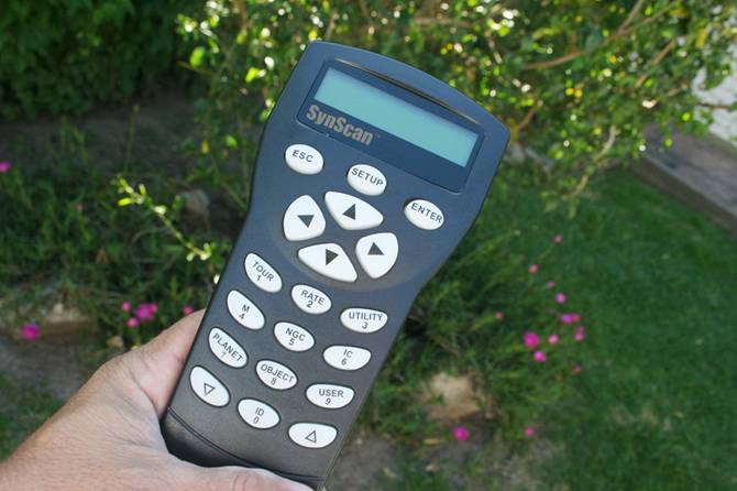

El pad es muy similar al Sky Sensor de Vixen y al AutoStar de Meade. Intuitivo y de fácil manejo. No es el objeto de este reporte explicar las funciones,  pero si se puede mencionar que uno se empieza a familiarizar con su uso a partir de una buena lectura y  un par de noches de uso.  La intensidad del display es regulable y el cable extenso lo que facilita su uso.
Sky Scan Control de la Montura

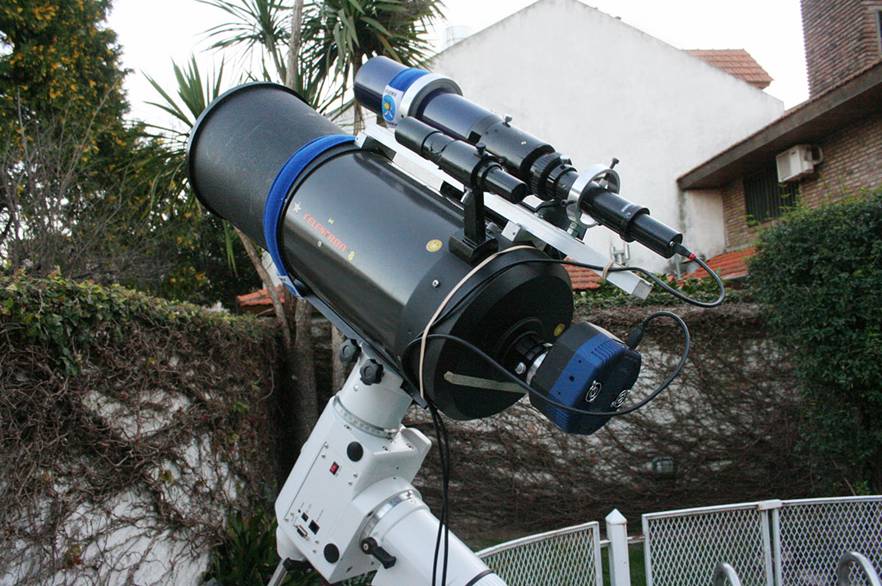

Los equipos utilizados fueron el Celestron SCT 8 como telescopio principal trabajando a f8 lo que brinda una distancia focal nominal de 1600 mm. Como telescopio guía se utilizó el refractor ZenithStar 66 William Optics f6, un doblete apocromático a una focal de 396 mm. La cámara guía es una Starlight Xpress Lodestar operando con Astro Art Control Interfase 3,71 La cámara principal es una QSI WS con rueda de filtros interna. . El peso total del equipo asciende a unos 12,9 kilogramos
Equipo armado

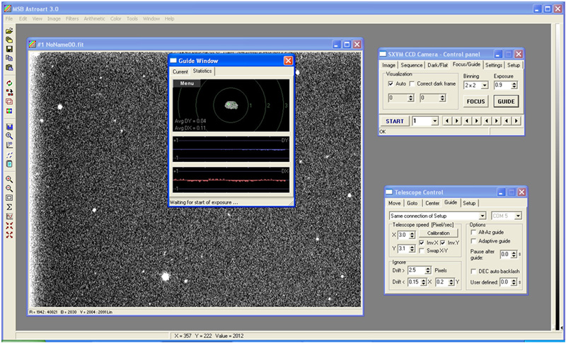

La NEQ6 Pro acusó un error periódico de aproximadamente 10 segundos de arco +/- (PV) al momento de seguimiento sin guiado. Seguramente este valor podrá ser mejorado con una corrección de error periódico, que puede ser grabado desde el Pad. Este resultado está en línea con otros reportes disponibles en la web.
Una vez en la nebulosa planetaria Helix tomamos una estrella guía con la Starlight Xpress Lodestar y el ZenithStar 66. A partir de ahí comenzaron las tomas. Se empezó con un minuto de exposición y un resultado nos mostraba estrellas muy puntuales. Luego se pasaron a dos minutos, seguido de una toma de 5 minutos y el resultado seguía siendo prometedor.

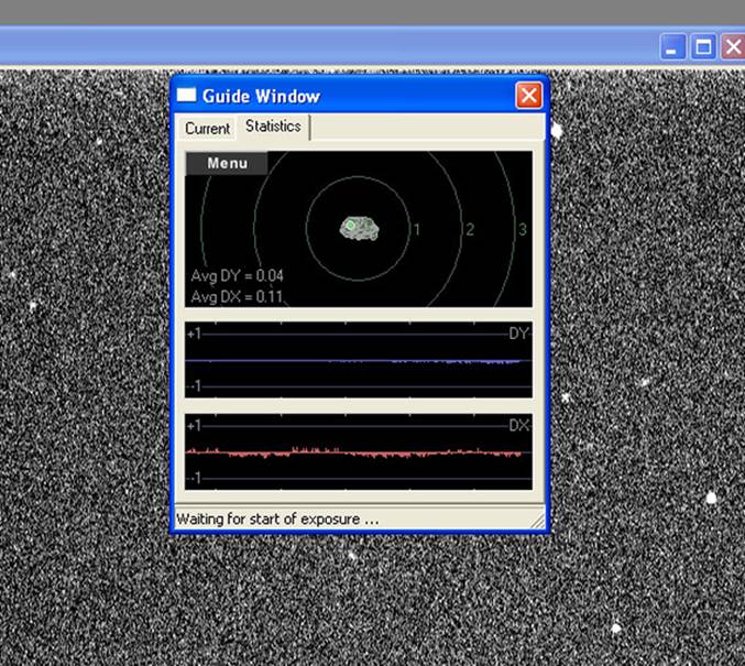

Se puede ver la gráfica de AstroArt en el eje DX (color rojo) que muestra que el error periódico estaba en 0.11 píxeles luego de un tiempo aproximado de 30 minutos de trabajo entre toma y toma.
Teniendo en cuenta que la Lodestar estaba trabajando en bin 2x2 y la focal del Wiliam Optics nominal de 396 mm nominal, los 0.11 pixeles de error periódico en AR representan 0.98 segundos de arco.
El desvio en Declinación es aun más bajo lo que muestra el buen resultado de la puesta en estación tomando la altitud directamente del indicador de la NEQ6.
Vista del error periódico en AR y correcciones de puesta en estación Dec - AstroArt.
Misma imagen con los parámetros de ajustes de guiado en el programa AstroArt.
Astro Art Control Plug in Ver 3.71 1600 mm de focal guiadas con 396 mm.

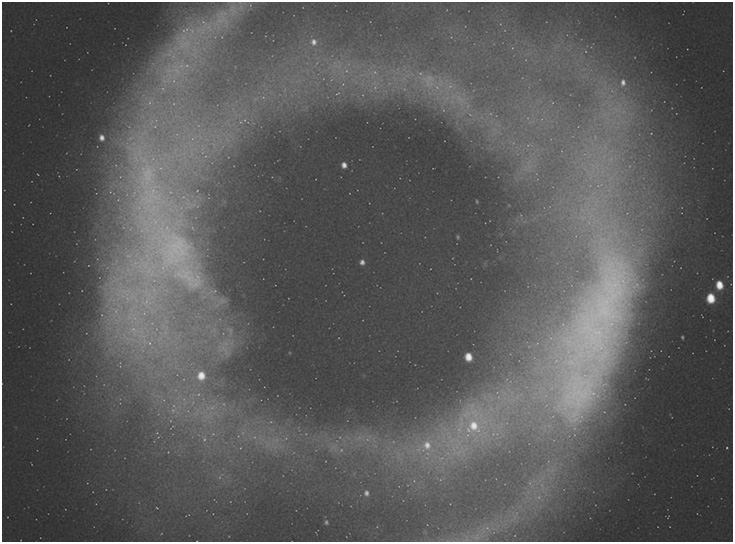

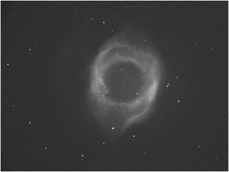

Finalmente realzamos una toma de 10 minutos (bin 2x2) en Ha sobre Helix o NGC 7293, y seguidamente se expone el Header del archivo FIT donde se ven los datos de la toma.
Elegimos este objeto en Ha para evitar los efectos de la contaminación lumínica sobre Martínez. La imagen aquí expuesta es una versión amplificada de la original.
10 minutos de Expo Crop foto Original QSI 583 WS bin 2x2 filtro Ha Astronomik
10 minutos de Expo foto Original QSI 583 WS bin 2x2 filtro Ha Astronomik
