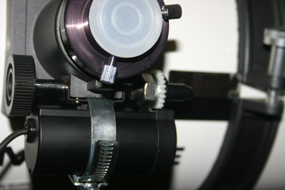

En Cosentino venden un enfocador que ya esta discontinuado por 500 pesos, que es el #1204, ese viene con un pad de dos velocidades, o si tenes una montura GOTO con entrada AUX, lo conectas ahi y a la PC, lo que puede hacer es enfocar por vos con el programa Maxim DL o Max DSRL, es espectacular, yo lo tenia puesto en mi MEADE LXD
y es tan sencillo adaptarlo a cualquier teles que con una hora de bricolage lo tenes andando, y si no tenes GOTO, lo usas tranquilo con el PAD.
Img_8054.jpg.06d93f409fbf639d434092ddad1
