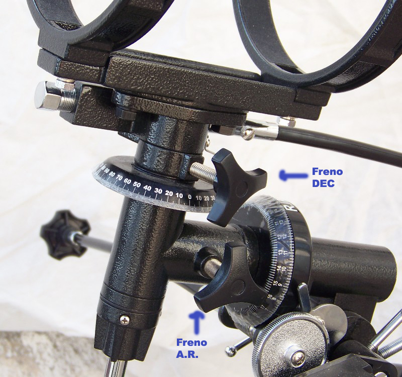

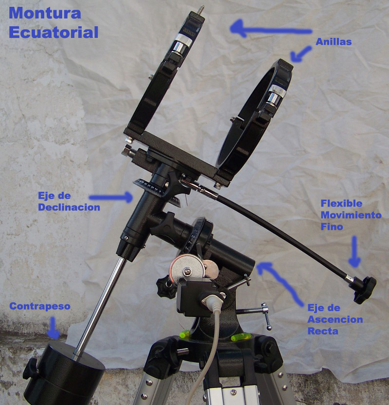

Publicado 9 de Marzo del 201015 a aca te dejo unas fotos de como va armado, me resulta raro que se mueva como si los frenos no funcionatan bien. El otro movimiento que puede tener es en azimut (horizontal y vertical), eso puede ser por que la montura tiene un tornillo para ajustar el azimuth (para ponerla en estacion), verifica que todo esto este bien ajustado.
Publicado 9 de Marzo del 201015 a Autor gracias por responder y voy a ver.. porque estoy segura que los frenos estan bien ajustados pero tiene el movimiento del eje de declinacion igual ,a pesar de que esta ajustados los frenos. Muchas gracias por las molestias
