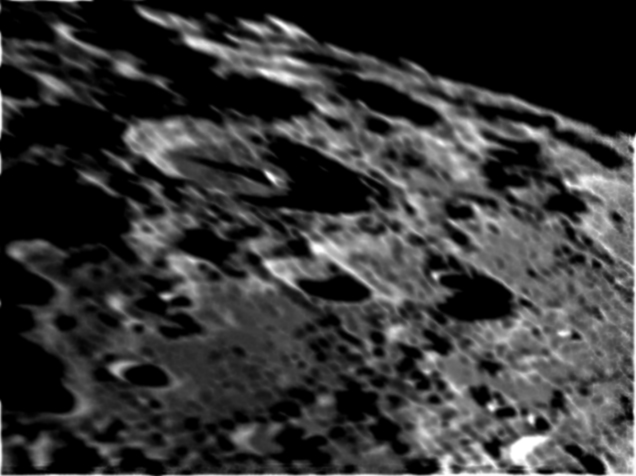

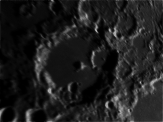

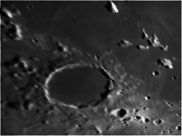

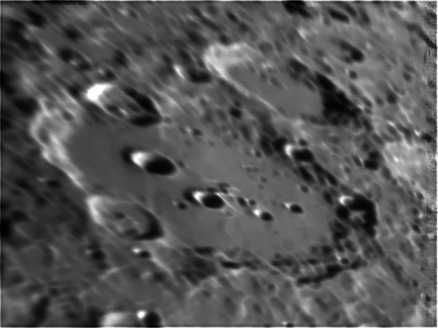

Comparto con ustedes las últimas fotos del mes de la Luna, al Igual que Carlosdn estuve recorriendo la zona del crater Clavius.
Todas la tomas con la spc900 en proyeccion de ocular Sp10mm con el 203 y la eq5 a la cual le hice unas cuantas mejoras, cambio de rodamientos, pulido re engrasado y ajuste, lo que me permitió eliminar backlash y reducir muchisimo el error periodico. Pude hacer mas de 30 min de autoguiado sin que se mueva la estrella guia.
Las fotos:
Albategnius.jpg.110daad1cadb90aced90dbca
Clavius.jpg.9d9e4718574b6652c558c7a7b041

Muy buenas Andres!, Clavius esta excelente! (me parecio verte por ahi la otra noche!!! :D )

Gracias por pasar a ver, Carlos raro que no nos cruzamos por ahí, anduvimos por la misma zona ! :lol: Viste la imagen de Clavius, a la izquierda como aparece "estirada"? :(
habrá que afinar seguramente como se habló en tu último msg.

Andres, estuve mirando ambos Clavius y el estiramiemto de la imagen es casi un calco. la verdad me induce a pensar que es mas un problema de alineamiento de la camara con el ocular que problema de colimacion, salvo que nuestros telescopios esten igual de descolimados, no?
Tema pendiente entonces para la proxima vez que aparezca la Luna, mientras tanto a trabajar sobre el adaptador.
