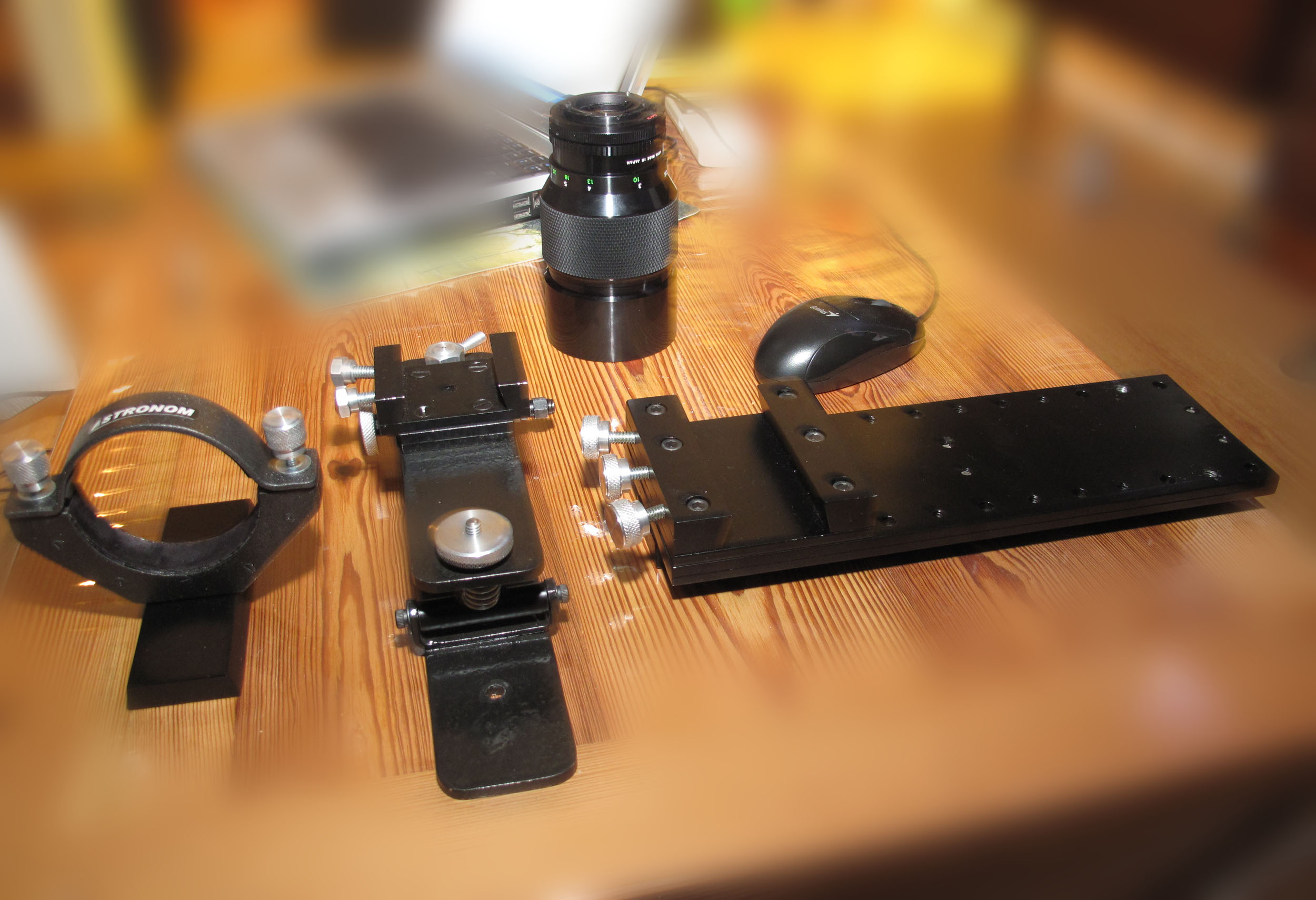

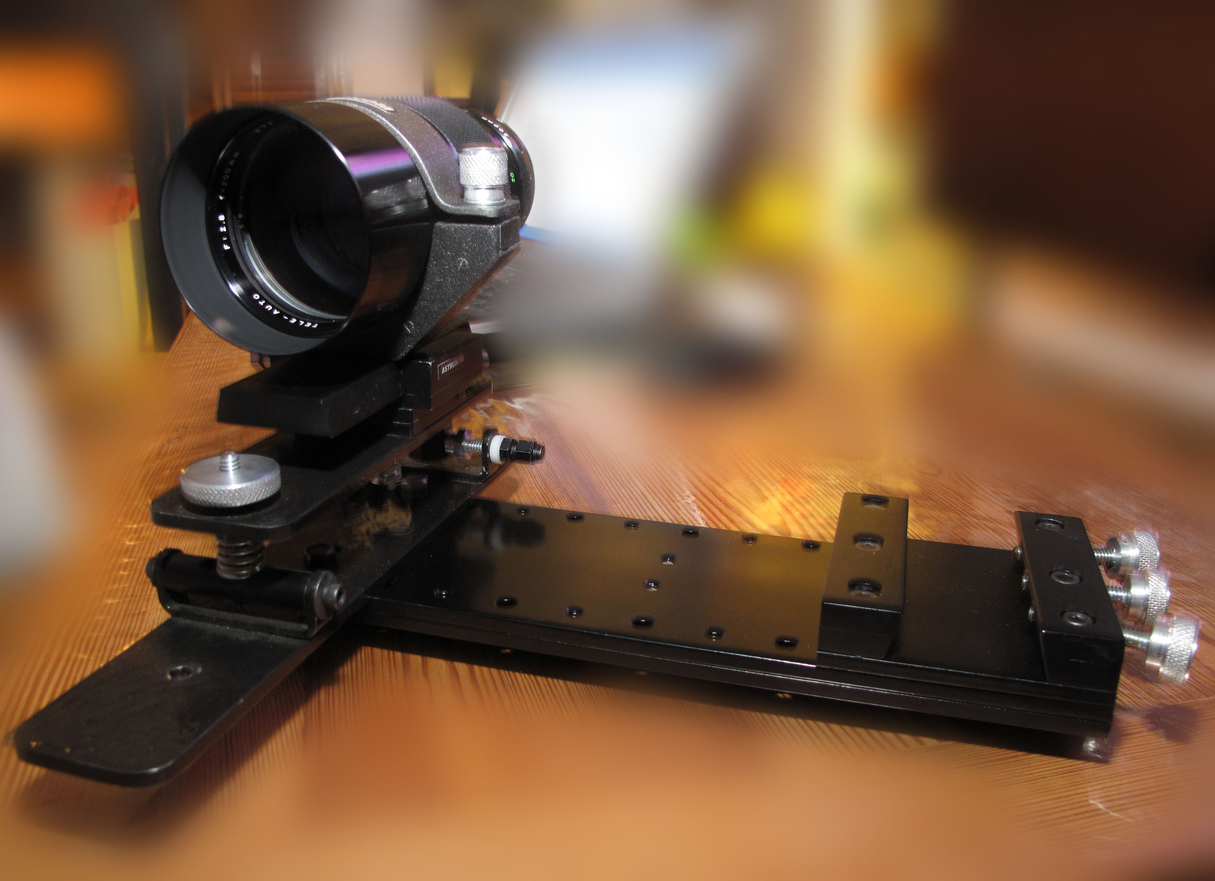

Hola amigos, recién he recibido un adaptador que le encargué hace unas semanas al maestro Julio Olleros y pensé en compartir la maravilla que construyó con la comunidad... la protagonista es una platina para haecr un montaje side-by-side (en vez del arreglo tipo pigyback) para reducir la palanca sobre la montura y ayudar con la estabilidad...la verdad que no puedo creer lo que hizo Julio...es una MARAVILLA!!! una pieza super robusta, con una terminación impecable, tiene su peso por supuesto (se trata de una base de 10mm de espesor, 30 cm de largo por 10 de ancho).
En la foto uno se ve todo el setup que (espero) servirá para el guiado una vez llegue la Eq6, se trata de esta platina junto con un soporte orientable en altura y azimut para el tele guía y un adaptador para sostener un lente fotográfico 200mm F2,8 que si todo sale demasiado bien hará guiado sub-pixel...

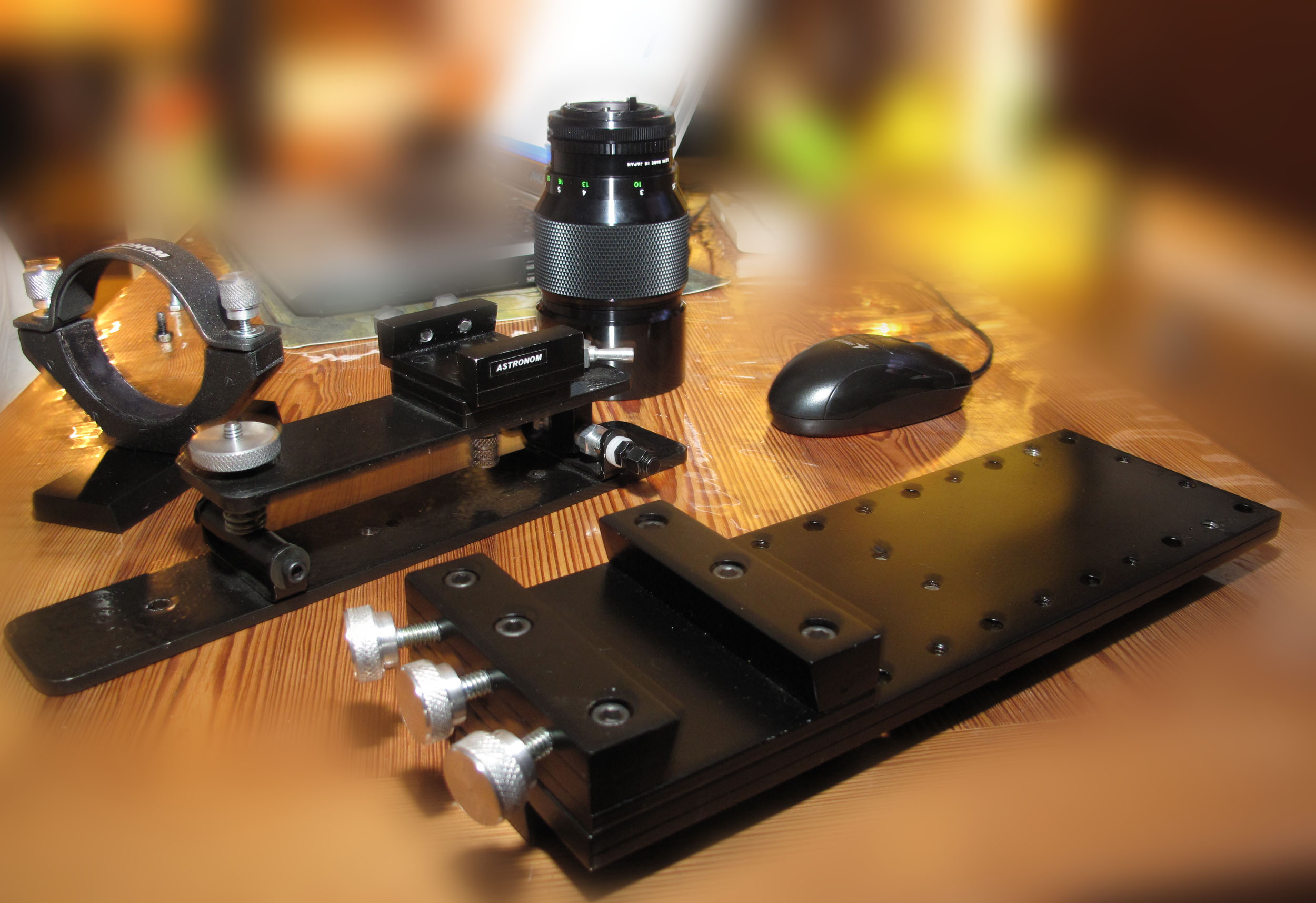

Las fotos dos y tres muestran todos los componentes por separado, la platina tandem, el soporte para el tele guía y el adaptador para el 200mm.
Todos los adaptadores están pensados hasta el último detalle, por suerte hay más de un dotado para este tipo de trabajos mecánico-artesanales en el foro, pero en la ocasión que me ocupa ahora, Julio realmente se mandó un laburazo...

Que bueno Juan Daniel,que terminación tienen las piezas este Julio es un verdadero orfebre.
Pregunto ,vos hiciste el diseño ,las medidas etc. o Julio en base a tu idea armó todo?
porque yo tengo algún proyectito para hacer y viendo como trabaja se lo encargaría.
Un abrazo
Jorge
Hola Jorge, como va...si, la verdad que esa es la expresión...es un orfebre... El soporte orientable es de diseño suyo, es muy práctico por que te permite orientar el tele guía con sólo girar un tornillo para la altura y otro para el azimut, así que podé corregir los dos movimientos al mismo tiempo, el soporte para el 200mm y la platina fueron sugerencias mías que le acerqué en un pequeño dibujo en 3d (por supuesto cero originalidad de mi parte, es la forma más estandar de esta platina...) Dale con lo que quieras que es un maestro Julio...si tenés alguna duda seguro te va a orientar bien...
Saludos, Juan.

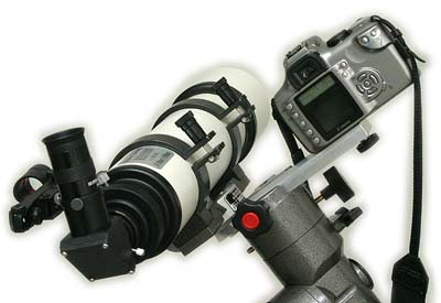

Hala Juan, qué buen laburo! Muy prolijas las piezas. Mi setup también es side by side.
Aparte, que buenas fotos de las piezas que sacaste!

Yo personalmente me hice de una estacion fotografica con dos telefotos y un Orion Ed 80, mientras sacaba foto con le reflex y la CCD o con la LPI guiaba con la CCD o con la LPI.
