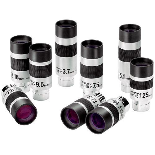

Publicado 13 de Marzo del 201015 a Hola!!! estoy en acuerdo con la recomendación de DEMIAN.Con un barlow y un 25 mas el de 10 vas a estar entretenido...yo hace poco compré a RICARDO un ocular skywatcher super plools de 25 y la verdad tengo que decir que me asombró su calidad!!!!! son iguales a la linea OMNI de CELESTRON... la linea mas económica pero de muy buena calidad. Ya los x-cel o los última son exclusivos de CEELSTRON y la verdad creo yo no tienen competencia. Hola Antareano, los Celestron X-Cel no son ni mas ni menos que los Orion Epic ED-2, iOptron CEM70AG, iOptron GEM28ECAskar ACL200, Duoptic ED Pro 60, APO 90, Photo 90 5 elementosQHY600M, QHY294M Pro, QHY268C, QHY183M, QHY5III462CZelaya - Pilar - Buenos Aires - ArgentinaDuoptic - Espacio ProfundoMi Galeria de Fotos IG: @rfcontrerasb
Publicado 14 de Marzo del 201015 a Ya los x-cel o los última son exclusivos de CEELSTRON y la verdad creo yo no tienen competencia. ¡Sssssagerado!. Hay una bocha de oculares que pueden competir (y ganar) contra los X-Cell. Paralelamente, es altamente probable que haya otros que son iguales pero más baratos (el problema es conseguirlos acá, pero ese es otro tema): about8820-10.html?hilit=celestron%20ocular
