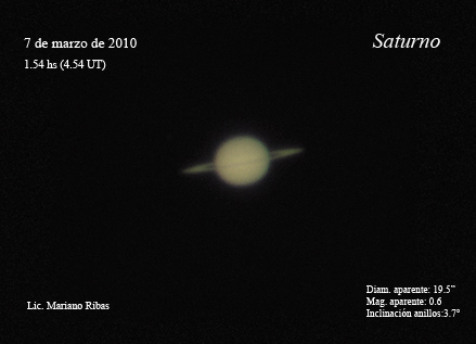

Hace unos días les dejé varias "postales de la Luna" sacadas con el refractor acromático Skywatcher 120/1000. Y recuerdo que algun amigo de EP me preguntó si había probado con Saturno... bueno, aquí está.
La imagen (7 de marzo) es la suma de 13 fotos, sacadas con Canon 570 y 0,3 segundo de exposicion. Use un ocular de 5 mm (200x) más el zoom óptico de la cámara a 3x.
El procesado posterior a la suma fue moderado, apenas para levantar brillo, definir un poquito mejor (Unsharp Mask)y lograr un color y aspecto bien natural, sin "achatar" ni forzar nada. Estoy conforme, aunque por supuesto, la vista en el ocular del acromático era mejor (nunca se dijo, no? Ja!). :D

Yo te habia preguntado Mariano.
Muy linda la imagen.
Gracias por postearla.

Muy buena Mariano. Te felicito. Un Abrazo.
Linda foto Mariano, aunque sus anillos no muestren la cara, sigue siendo maravillosamente hermoso.......
Felicitaciones, buena captura.
Muy buena foto Mariano,que buen refractor ese 120 y es cierto una cosa es ver y otra fotografiar .Pero peor era antes con la fotografía química, quemabas 10 rollos y por ahi no salía una como la gente.Por lo menos lo digital no tiene gastos en rollos...

Bonita foto Mariano y más teniendo en cuenta los medios. Para planetaria de mejores resultados hacer vídeos de varios cientos de imagenes con una weebcam, pero aún así te ha quedado muy "chulo".

Muy lindo Saturno Mariano Te felicito.
Es un planeta muy llamativo.
Muy buena imagen Mariano..te felicito !!!

Con respecto a lo que dice Sergi, coincido en que los famosos videos con webcam dan muy buenos resultados. Pero la verdad es que es un método al que todavía no le encontre la vuelta, quizas por falta de tiempo para probar, porque no tengo una webcam apta para eso, y porque el dichoso Registax nunca me parecio claro de usar (quizas por lo mismo de antes: no me tome el tiempo).
Otro punto es la baja resolucion de las webcam. He notado que sumando fotos de una camara digital (quizas sólo 10 o 20) se obtiene mas o menos lo mismo que "apilando" 500 de una webcam. En fin, son gustos y obviamente, respetables.

... y otra cosita, que veo que le pasa a muchos colegas: cuando veo esta foto de Saturno en el monitor de trabajo del Planetario, luce mucho mejor que en el monitor que tengo en casa. En el primero, el planeta aparece suave, natural, color caramelo. En el otro, mas blanco y "achatado".
Muy bonita Mariano! Se ve muy natural.
