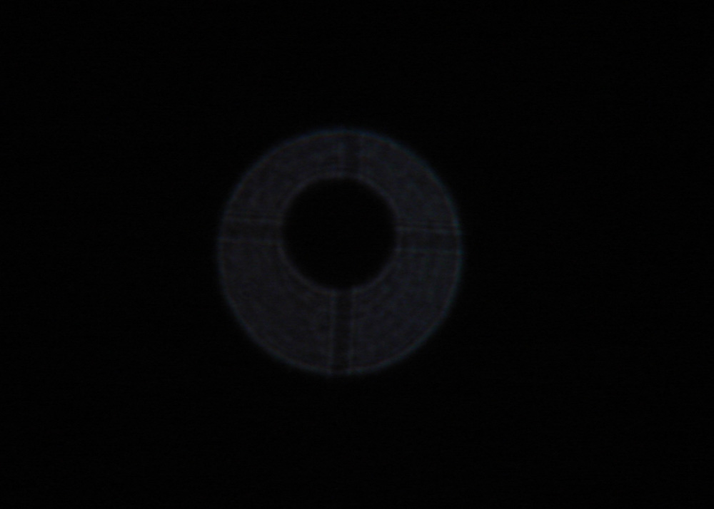

Acá me surgió un problema que me gustaría saber que opinan y si saben como se podría solucionar. Apuntando a Sirio al desenfocar veo que el colimado quedo perfecto, sin embargo cuando monto la cam al ocular y trato de fotografiar a Sirio desenfocado para tener un registro de como quedo el colimado lo veo un poco de costado el circulo del espejo secundario, la cámara es bastante pesadita y (yo creo) que puede ser que el tren óptico este algo cargado por el peso de la cam y eso haga que me salga un poco mas de coma en las fotos.. y me haga ese efecto en la foto de Sirio desenfocado (parece que estuviera un poco descolimado, pero al verlo a ojo se ve perfecto). ¿Alguien sabe como puedo solucionar el tema del peso de la cam. ?
Bueno eso es todo, subo las imágenes y subo la foto de Sirio a ver que opinan.

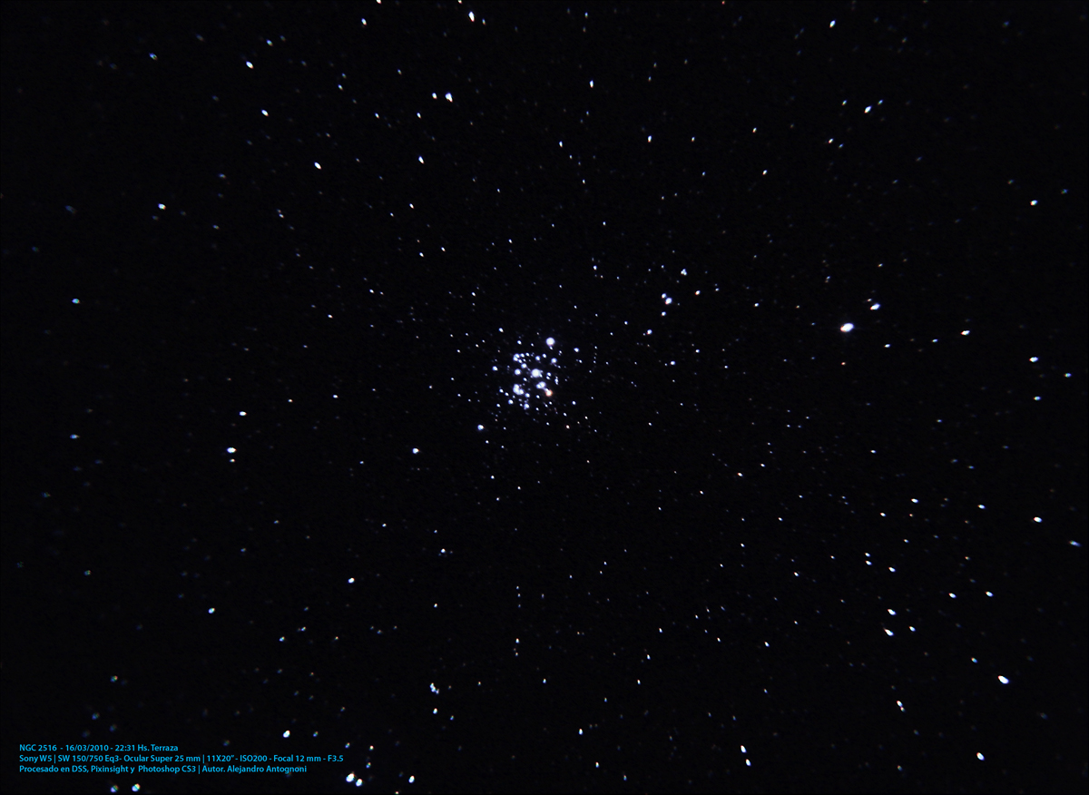

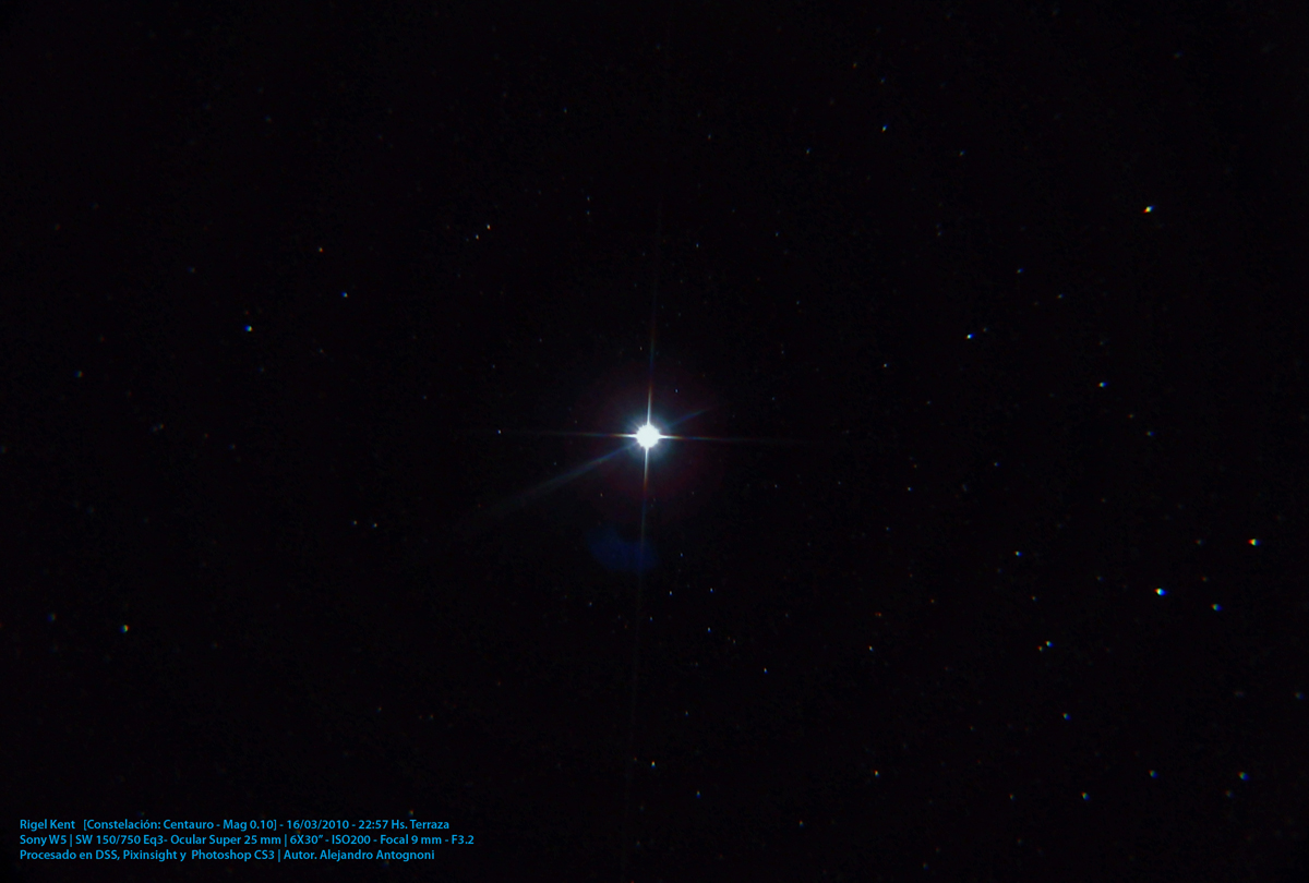

5776b5441a208_Colimado_RigelKent.jpg.d4d
5776b5442127e_RigelKent.jpg.2e9a7c6ff6d2

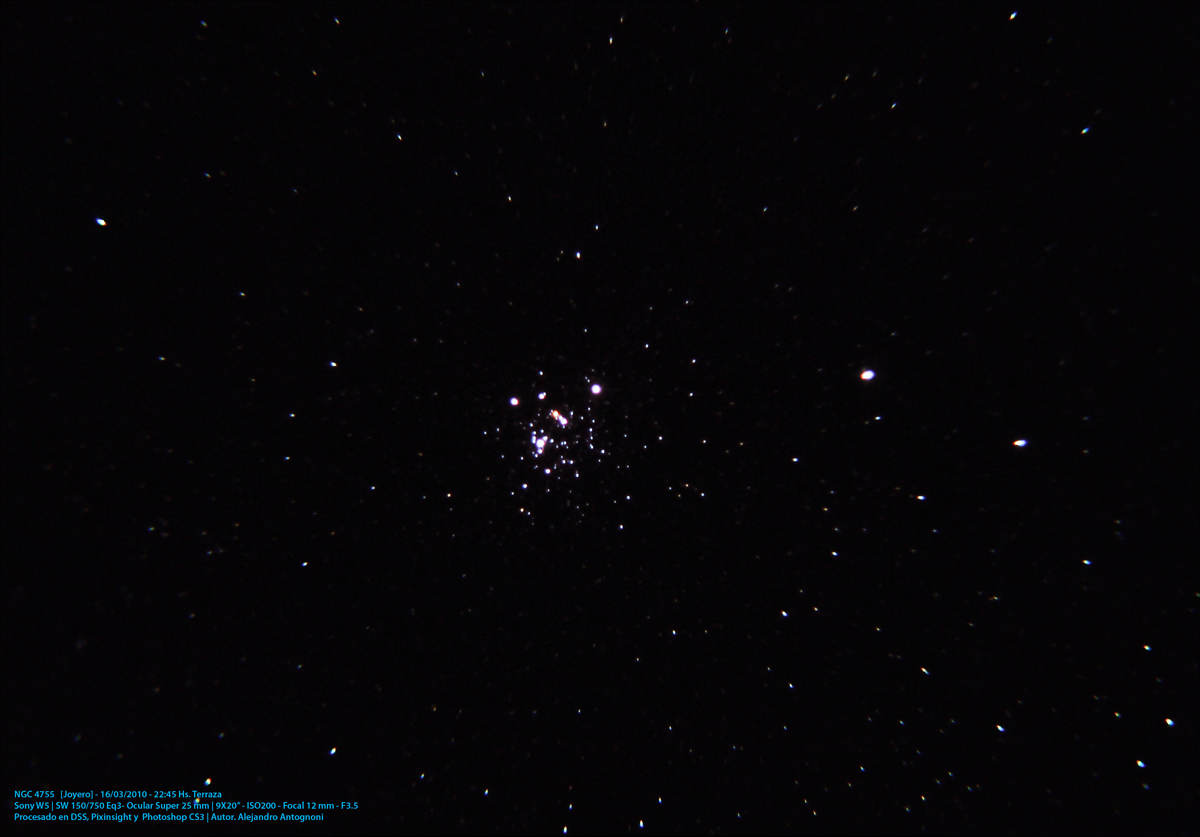

5776b544280ee_NGC4755.jpg.0893d00ff2e215
5776b5442fc49_NGC2516.jpg.3d47f8626355fa

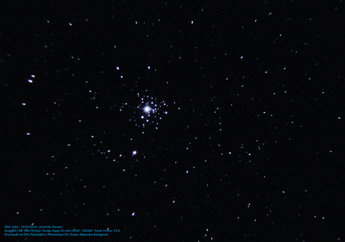

5776b544376ae_NGC2362.jpg.d1119c722e46f5

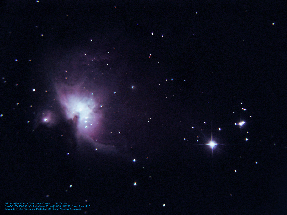

M42.jpg.3bbd48862567c2c0e31041ad81517e2d
Estan muy buenas Sonovasco,principalmente m42 muy naturales los colores.
En cuanto al descolimado para mi esta descentrada la cámara,puede ser como decís peso
exesivo o juego en el enfoque.Si podes conseguir probala con una webcam o una camarita liviana a ver que pasa.
Un abrazo
Jorge
Maestro muy bueno tu trabajo.....
Pero estimo que el teles sigue descolimado.
En la última foto con la estrella desenfocada se aprecia el secundario descentrado.
Hola Ale, muy buenos trabajos.
Coincido con Jorge, creo que si el colimado lo ves bien por el ocular probando con una estrella en intro y extra foco, la cámara esta quedando torcida con respecto al ocular. La única solución es mejorar el soporte. Es complicado dejar la cámara perfecta, es uno de los grandes desafíos de la fotografía afocal.
Cuando termines las pruebas del colimado te convendría organizar las sesiones de fotografía. Lo mejor es dedicarle el máximo tiempo posible a cada objeto, idealmente no menos de 60 tomas.
Tratá de sacarte unos flats al final de la sesión que ayudan mucho con el procesado.
Hola Sonovasco, aquí pueden ser dos los motivos, a saber:
1) O lo colimaste mal y a vos te pareció que quedó bien (suele ocurrir si no tenes experiencia en colimado de telescopios cortos y con el secundario desplazado)
2) La cámara es muy pesada para el focuser y lo tuerce, esto depende de como esté sujeta la cámara. A esto se le suma que en el método afocal es muy relativa la colimación ya que si la cámara luego está torcida con respecto al ocular toda la perfección que pueda haber hasta el ocular se va por la borda.
La solucion al punto 1 es obvia, hay que volver a colimarlo y la solución al punto 2 es ver si se puede reforzar el focuser o bien reemplazarlo,y esto luego de corroborar la perpendicularidad del plano fotográfico.
Espero haber ayudado
Omar
Vasco: Coincido con las sugerencias de los muchachos, lo Mejor seria reforzar el focuser. Agrego un detalle que se lo vi a Javier y es el sig, trata de hubicar la camara de manera tal que haga la menor palanca posible (para abajo, perfectamente vertical, etc, la posicion que te convenga con el objeto que estasfotografiando) Por otro lado otra cosa que hago yo es intentar unir la abrazadera del adaptador (no se bien de que tipo es el tuyo) al focuser y no al al ocular, asi tambien tenes menos palanca, cuanto mas ceca del centro del tubo este el punto de apoyo mejor.
Espero que te sirva
Iolta
hola Sonovasco, no podes conseguir a alguien que te preste una reflex digital ,asi probas de sacar en foco primario, entonces vas a poder determinar si es el tele descolimado, el objetivo de la cámara o el ocular que estas usando.
Lo que también noto es un poco de aberración cromática, cosa que no proviene del tele ya que es un reflector, pero puede provenir del ocular o del objetivo de la cámara y si unos de estos elementos inroduce aberración cromática bien puede introducir aberración esférica (coma). Se nota que todas las estrellas con coma convergen cerca del centro de la fotografía asi que puede que no sea descolimación (aparte que no lo colimaste solo sino que te ayudó Ricardo que de esto sabe un poco o no??)
No se espero te sirva la data.
Saludos Miguel sp
Sono, probaste de chequear visualmente el colimado intra y extra foco ? ahi vas a tener la posta, hacelo visual,y despues con la camara.. y compara.

El colimado, como dije, lo realizó Ricardo, mientras me enseñaba para la próxima poder hacerlo yo. Lo controlo Ricardo, Rigatuzzo y Maxi que estaban conmigo ese dia. Como dijo Farid recien, al desenfocar una estrella corroboro que el centro del secundario, araña y ojalillo del primario todo está perfectamente alineado. No tengo dudas de que el colimado este bien. Lo que me suena mas A MI, es lo que tambien dijeron varios de ustedes, cuestión de peso de la cámara; recien mire en el manual y pesa 255 gs. La cámara tiene rosca, por lo tanto se hizo un adaptador tipo tubito de aluminio que se enrosca en la cámara y agarra en el ocular con tres prisioneros, entra muy justo asi que no hay juego en las piezas, el viñeteo es muy parejo. por eso estimo que pasa por el tema de la palanca que ejerse la cámara en el ocular. Lo que si me doy cuenta ahora, es que deberia haberla puesto hacia arriba o abajo para que no quede "colgando" y de esa forma el peso sea mas parejo; el tema es cuando saco fotos muy cerca del cenit donde el tubo queda en forma perpendicular al piso por ende la cámara "cuelga"; eso por un lado, y otra cosa puede ser que el ocular Super 25 mm que trajo de fabrica no sea "el" mejor. Deberia probar con una camara reflex a foco primario para ver como se comporta. Bueno ... no se que mas, pero sea lo que sea espero solucionarlo a la brevedad. Como me dijo iolta, "hay que ponerle el hombro a la fotografia afocal" :D:D

hola, tu problema es que cuando pones la camara en afocal no sigue el tren optico que seguis cuando miras el colimado con tus ojos con el chesire. para colimar para fotografia lo ideal seria hacerlo con la camara, o sea ver la difraccion de la estrella en la pantalla del lcd, de esa manera lo vas a colimar bien. el tema es que si la camara no queda siempre puesta de la misma manera frente al ocular siempre te va a decir que el colimado esta mal. saludos.
por que no subis una foto de la camara puesta en el focuser asi la vemos.
Es verdad Mati, el colimado lo prodria hacer en el momento con la cam puesta como decis.. total para visual no molesta mucho si esta un poco descolimado ya que casi ni se persive... voy a tenerlo en cuenta, esa puede ser una buena opción. Después subo una foto de la cam montada.

Buenas fotos, y más teniendo en cuenta las limitaciones instrumentales. Por lo que hace al tema de la posible descolimacion, creo que es un problema de que el peso de la cámara, el ocular y el adaptador hacen perder la alineación entre la óptica del telescopio y la cámara. Creo que el principal problema es el portaocular ¿has probado de ajustar los dos pequeños tornillos que hay en el portaocular y que ajustan el tubo interior con el exterior, ahí puede estar el problema. Prueba a ajustar esos tornillos y a ver el resultado que consigues.

Hola Sergit, gracias por pasar a ver y por tus comentarios. Mira ayer volvi a probar todo y saque algunas tomas a Eta Carina. La camara estuve viendo que queda muy firme en todo el conjunto, el adaptador es un tubito que agarra al borde del ocular que entra casi justo, el tipo me lo dejo apenitas un poco mas grande por la variacion que hay en las distintas marcas de oculares segun SU experiencia, asi que fui acomodando los tornillitos para que quede bien parejo y centrado. Y los tornillos que vos me comentas los aprete bien, queda todo muy bien apretado.
El metodo afocal es asi, tiene sus complicaciones y hasta quizas el lente de la camara no es de lo mejor y tambien genera alguna coma o aberracion rara.. ya voy a probar una camara a foco primario asi veo como salen.
