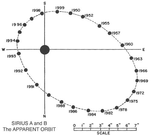

Publicado 20 de Marzo del 201015 a Sergi, veo que eres todo un experto en dobles. La verdad es que yo n unca lees he prestado mucha atención (salvo para chequear calidad óptica), pero todo lo que contás es muy contagioso. En mi caso te comentop que Rigel is obvia y la resuelvo en cualquier condición (salvo nublado ). Ahora Sirius nucna le presté atención, asi que obvia no es. La próxima noche clara lo voy a intentar y te comento. Muchas gracias por tomarte el tiempo para volcar tus conocimientos/experiencia aquí. slds Ignacio

Publicado 21 de Marzo del 201015 a Autor Gracias Ignacio, espero impaciente el resultado de tu observación de Sirius, como ya he comentado la distancia entre la principal y la secundaria es actualmente muy parecida a la de Rigel y su compañera, alrededor de 8", pero la mayor diferencia de magnitudes la hace mucho más dificil. Un truco que puede resultar útil para observar dobles en las cuales la principal es mucho más brillante que la seundaria es utilizar un diafragma hexagonal, simplemente es recortar una cartulina negra con el mismo diámetro del objetivo del telescopio, dibujar un hexagono inscrito en ella y recortarlo. De este modo el disco aparente de la estrella se reduce y los anillos de difracción quedan sustituidos por seis puntas luminosas, girando el diafragma es fácil que la secundaria quede entre dos de las puntas y por tanto sea visible con fácilidad. Gracias d.e.f. Coincido contigo en que seria más bonito ampliar el campo y ver las estrellas que hay alrededor, pero tienes que tener eén cuenta que el aumento necesario para poder separarlas fotográficamente hace que el campo sea muy reducido, además para que salieran estrellas más debiles necesitaría un mayor tiempo de exposición por lo que la doble, especialmente la compenente principal, quedaría demasiado sobreexpuesta y no podrían apreciarse esas sutiles diferencias cromaticas, que es el principal encanto de las dobles. Os paso los datos que conozco de las dobles que he posteado. Zeta Ursae Majoris (Mizar): Magnitudes 2,2 y 4,2, distancia 14", ángulo de posición 150º. par fijo. Alfa Canum Venaticorum (Cor Caroli): Magnitudes 3,0 y 6,0, distancia 19", ángulo de posición 228º, par fijo. Epsilon Boötis (Izar o Pulcherrima): Magnitudes 2,5 y 5,2, distancia 2,6", ángulo de posición 342º, órbita sin determinar. Alfa Herculis (Ras Algheti): Magnitudes 3,0(variable) y 6,1, distancia 4,5", ángulo de posición 104º, órbita sin determinar. Rho Herculis: Magnitudes 4,5 y 5,4, distancia 4,2", ángulo de posición 317º, órbita sin determinar. Podéis constatar que no se conoce el periodo orbital de ninguna de ellas, deben ser parejas que en realidad están muy alejadas entre si, por lo que su periodo orbital ha de ser de miles de años. Hay algunas dobles con periodos relativamente cortos, del orden de algunas decenas de años. Un buen ejemplo es una doble que vosotros podéis observar, la Alfa Centauri, con un periodo de 80 años. Otra doble de corto periodo y fácilmente visible desde los dos hemisferios es la 70 Ophiuchi, una bonita pareja de magnitudes 4,1 y 6,2 y un sutil contraste de colores: anaranjado y rojo, su periodo es de 87 años y es famosa por ser la primera estrella cuya masa pudo ser medida, pues su distancia se pudo conocer con precisión al ser una de las estrellas más cercanas (16 años-luz) y al conocer la distancia y la órbita aparente fue posible conocer los parámetros reales de la órbita, con lo que aplicando la ley de gravitación universal se pudo calcular la masa de las componentes y su brillo real, por lo que gracias a ella pudo establecerse la relación masa-luminosidad de las estrellas. Saludos Sergi.

Publicado 22 de Marzo del 201015 a Sergi, Te adjunto un croquis del sistema en sirius (confimrmame si es correcto). Parece indicar que la compañera estaría a unos 7"-8" hacia el este. slds Ignacio
Publicado 22 de Marzo del 201015 a Autor Hola Sergio. ¿Que SCT tienes, quizás un 8"? Es un muy buen tubo para todo tipo de observaciones, yo tuve un C 8 años atrás y si no hubiera sido por que lo perdí en un accidente automovilistico, aún seguiría con el. En dobles tiene el inconveniente de que el gran tamaño del espejo secundario lo limita en pares muy cercanos y con una considerable diferencia de magnitudes, por lo que me da mejores resultados el NA 120, pero a pesar de ese inconveniente sigo opinando que es un tubo muy bueno y con grandes posibilidades tanto visuales como astrofotograficas. bonita foto la de Albireo. Si quieres datos de estrellas dobles puedes consultar los foros de la Agrupación Astronómica Hubble, tienen un foro dedicado a dobles y también un boletín con datos sobre ellas, aunque mi principal referencia para la observación de estrellas dobles y también para cualquier tipo de observación, es la "Guía del Firmamento" de José Luís Comellas, es un libro que no debería faltar en la blibioteca de ningún aficionado a la observación astronómica. Ignacio, el esquema es totalmente correcto, así que ya sabes, en cuanto tengas una noche de buen seeing y con una transparencia decente intenta observar la pareja de Sirius, así podrás repetir el descubrimiento que hizo Alvan Clark en 1862 con un telescopio refractor de 47 cm. de diámetro. Bueno en realidad el descubrimiento lo hizo su hijo, que le pidió que enfocara el nuevo telescopio a la estrella más brillante del cielo y consiguió ver a su débil compañera, cuya existencia ya se había sospechado algunos años atrás al observar que Sirius se desplazaba de forma sinuosa. Por cierto Alvan Clark fué uno de los mejores fabricantes de telescopios refractores, suyo es el objetivo del mayor refractor del mundo, el del observatorio de Yerkes y sus telescopios más pequeños, fabricados para aficionados, son unas piezas muy buscadas por los coleccionistas, pues tienen una calidad óptica insuperable. Saludos. Sergi.
