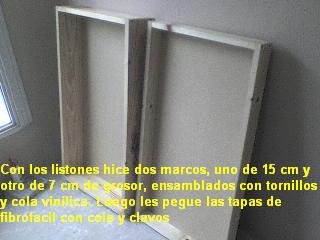

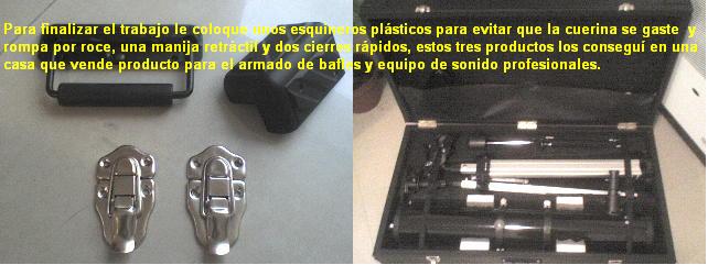

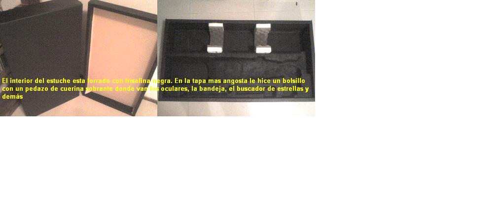

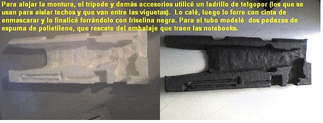

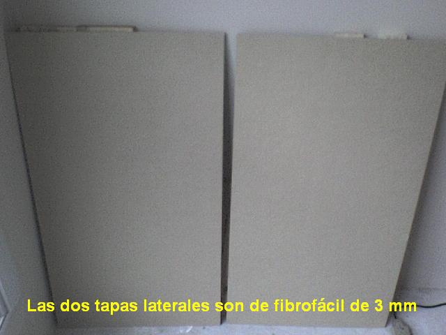

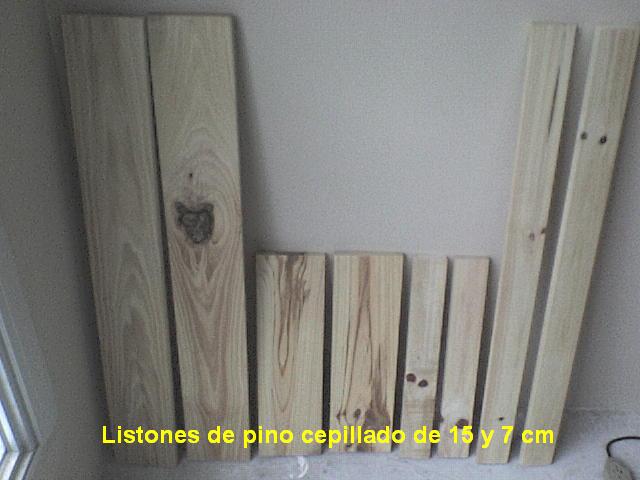

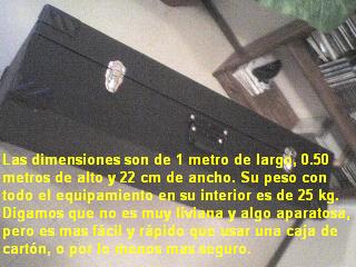

Publicado 22 de Marzo del 201015 a Hola a todos. Hace poco tiempo pude comprarme mi hokenn 114900. Yo vivo en Capital Federal pero asiduamente viejo al campo y se complica transportar el equipo en las cajas de cartón en la que viene, decidí armar un estuche para facilitar la tarea. La valija esta hecha en madera y forrada en cuerina. Adjunto algunas fotos y explicaciones. Bueno espero que les haya gustado y cualquier consulta no duden en preguntar, saludos

Publicado 21 de Septiembre del 201014 a Hola, podrían verse más de cerca las fotos? sobre todo las últimas. Para que no se caigan tienen un pedazo de elástico? De qué medidas te quedó la caja al final? Gracias!
Publicado 21 de Septiembre del 201014 a Autor Hola, creo que el tutorial al final no fue subido, si queres pasame alguna direccion de correo que te lo envio. La caja terminada quedo de 100 cm de largo, 50 cm de alto y 25 cm de ancho, con un peso de 25 kg (con el equipo adentro). No es muy comoda pero a mi me resulto practica. Como cambie de auto y la caja no entraba en el baul tuve que buscar otra alternativa y consegui un bolso semirrigido de la marca Montagne, que aunque hay que tener mas cuidado ya que no esta tan protejido como en la caja, es mas angosto, ya que tiene 85 de alto por 40 de ancho, espero que te sirva la info, saludos.
