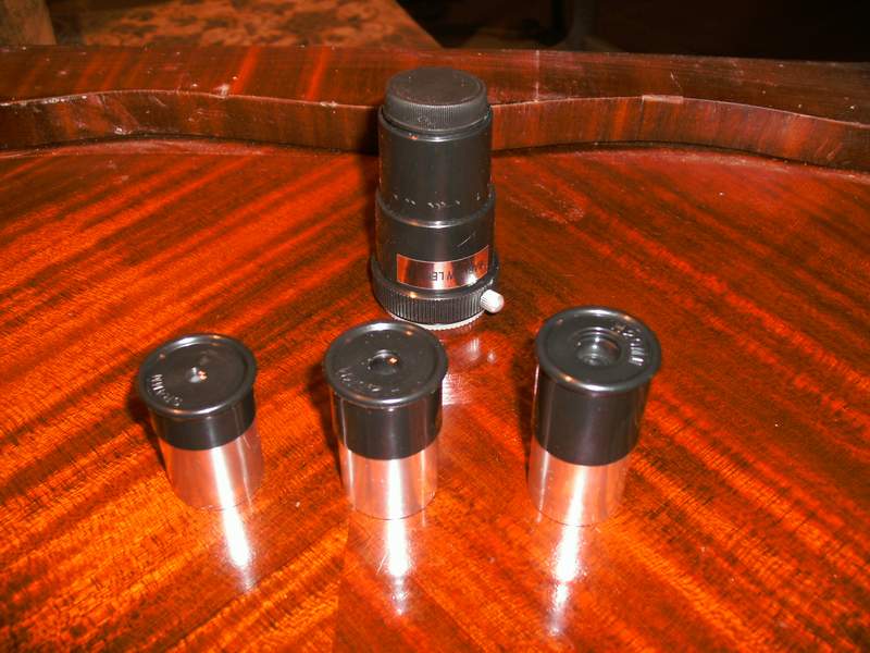

Publicado 25 de Marzo del 201015 a Autor Estos son mis oculares,no poseen marca. Perdon por lo desprolija de las fotos. saludos
Publicado 25 de Marzo del 201015 a Hola de nuevo. Esos oculares son Huygens, cuya calidad deja bastante que desear. Seguro que con los Plössl que te hemos comentado anteriormente mejora mucho el rendimiento de tu telescopio. No obstante, aun con esos oculares deberías ver Saturno no como una estrella sino al menos como un diminuto disco. No esperes ver las maravillosas fotografías que aparecen en las revistas porque eso sólo lo consiguen telescopios profesionales, pero verás cómo disfrutas con ese pequeño reflector.
