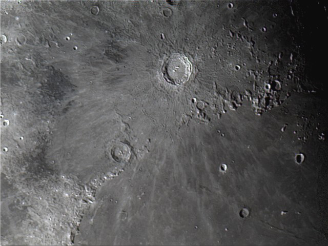

Luego de varios meses desempolvé la Meade LPI y volví a hacer algunas pruebas con la Luna. De varias tomas realizadas me quedé a primera vista con esta de Copernicus que dejo acá en principiantes para que sirva de estímulo a quienes comienzan, ya que debo reaprender el uso de varios parámetros por falta de práctica.
Si logro rescatar otras zonas que saqué las subo. Fueron hechas en un 114900 sobre Eq5 con pads antivibración y cámara Meade LPI + barlow acromático 2x . mejoradas con Registax 5 y PS CS3

Marcos hermosa toma. Un foco finisimo!!!
Me alegra que estes volviendo al ruedo!!!
Iolta
Gracias hermano, precisamente lo que más me cuesta es el foco ya que no tengo notebook y la PC está a casi 4 metros del tele :mrgreen:
Che Marc El archivo se llama moon ¿Esto se debe a que la camara es dedicada y tiene seteos especiales para cada objeto?
Iolta
Gracias por preguntar!!! Algo de eso hay, y sirve especialmente para el primer foco, pero NO LOS RECOMIENDO PARA NADA, si dejara los seteos automáticos los bordes de los cráteres saldrían blanco flúo, la ganancia a full etc y asi con varios detalles de la superficie, por lo que... hay que probar, probar y probar.
Hace un tiempo ví un aviso de un usuario que vendía una camarita de éstas aduciendo erróneamente que prefería algo más manual. Como era un aviso y no un post de opinión, no comenté nada, pero estas cámaras tienen una bocha de recursos manuales y la única "ventaja" o comodidad, es que van haciendo el apilado en base a parámetros de calidad que vos elijas.
Abrazos
Es como decís Marcos el automático no se usa ,tanto la LPI como la DSI lo tienen .
Si bien las fotos finales son el resultado del apilado de x cantidad de tomas con pará-
metros de calidad seleccionados por el usuario ,también tenés la posibilidad de NO apilarlos
y guardar todas las tomas para un procesado posterior.
Yo probé ambas posibilidades y (a mi gusto) me quedo con la de apilado, es mas rápida que el proceso posterior y los resultados son similares (ojo depende que porcentaje de calidad en la toma utilices yo uso no menos de 70%) de todas formas podes procesar con Registrax las tomas resultantes y mejorar la calidad.
Jorge
Totalmente de acuerdo Jorgito, yo prefiero que la cámara apile sola y seleccionar el nivel de calidad. Pasa que también depende del seeing, ayer estuve en un rango entre 55 y 75% y otras noches el programita te toma a lo sumo tres o cuatro cuadros por minuto :lol:
Igualmente como mencionás, el Registax y/o PS ayudan mucho a darle el acabado final al trabajo.

Especatacular MARCOS!!!! las cosas que pueden ofrecer un 114 :sabio
Muy buena Marquitos!
Gracias Javi, un abrazo!
Marcos excelente toma muy pero muy bueno el foco.....
Una calidad de foto pocas veces vista en Copernico.
Mis mas altas felicitaciones por el trabajo.
Que bueno vewr otra foto tuya hermano!, el foco tiene una precision perfecta Marcos, y el objetivo es de mis preferidos!
un abrazo grande!
Excelente foto Marcos, una calidad de imagen impresionante. Te felicitio!

Muchas gracias muchachos, en serio los trabajos de uds van muy adelante y es un halago grande por su parte
