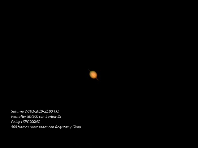

Publicado 27 de Marzo del 201015 a Hola a todos. Comparto los primeros intentos por sacar algo de este planeta, y espero vuestras sugerencias para ir mejorando. Al Pentaflex 80/900 le añadí la barlow x2, el resto de detalles viene reseñado en la imagen. Me ha sorprendido gratamente al comprobar que se perciben dos bandas en el disco, y los anillos de forma separada aunque pequeños, eso sí, pero estoy muy contento. Es una lástima que sólo pudiera aprovechar un video, ya que luego cambié los parámetros de captura y no captó los anillos. También me vi limitado por la presencia de algunas nubes altas que oscurecían la imagen y le restaban nitidez. Los valores introducidos en WxAstrocapture: - Brillo49 - Gamma 0 - Ganancia 30 - Exposición 1/25 - 10 frames por segundo - Contraste y saturación 18 - Modo "Exteriores".
Publicado 27 de Marzo del 201015 a Garnet, dada la abertura que utilizas la foto està muy buena. En cuanto al procesado ,esta muy rojo ,el color de Saturno es mas amarillento y también muy saturado.Bajale saturación al color y viralo mas al amarillo restándole rojo. Quizás también jugando con contraste y brillo puede ser que resalte mas el anillo. Saludos Jorge
Publicado 28 de Marzo del 201015 a Autor Hola, gracias por el comentario, tomo nota. Veo que el color se puede ajustar fácilmente con Gimp. Ayer estuve sacando algunos videos y me he dado cuenta de que subiendo la ganancia resaltan más los anillos. Tampoco se puede abusar de esto, ya que aumenta también el ruido. Está bien esto de ir experimentando porque con cada planeta el procesado es diferente. Bueno, adjunto otra imagen de ayer procesada de un video más largo. Creo que sale bastante más nítida y menos rojiza aunque con los anillos un poco oscuros. A ver qué os parece:
Publicado 28 de Marzo del 201015 a Hola Garnet, además del detalle que menciona Jorge, a mí me parece que a la imagen le falta un poco de foco. ¿Tenés una máscara de Hartmann o Bathinov para enfocar? Saludos
Publicado 29 de Marzo del 201015 a Nada mal. De todos modos, coincido con Observa34 y Zoilo en lo que te apuntan. Suerte!
Publicado 1 de Abril del 201015 a Autor Hola. Gracias por los consejos. No me había planteado lo de esa máscara para conseguir un mejor enfoque. He visto este hilo, y creo que me construiré una para probar: about9810.html Desde luego hay que ver lo útil que es este foro.
