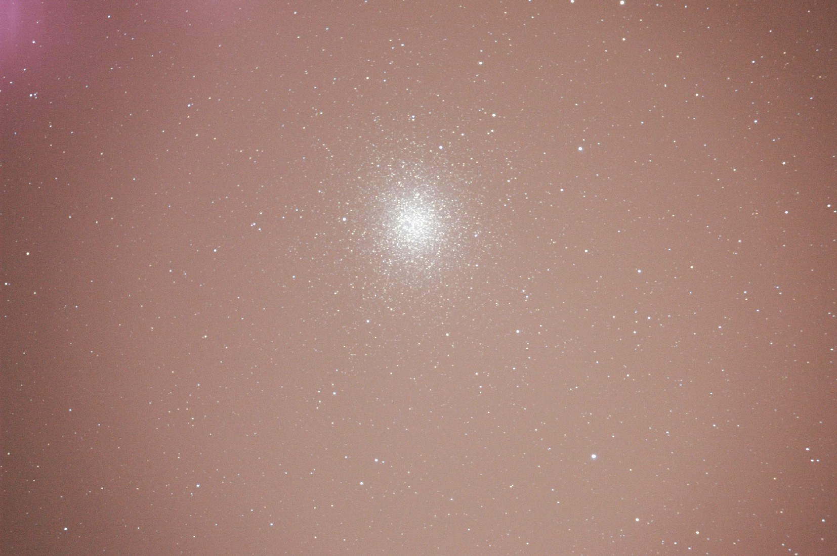

Publicado 4 de Abril del 201015 a Hola a todos, necesito que alguien me explique si hay manera de reducir el viñeteo en la adquisición de imágenes o si hay algun método para hacerlo en el Photoshop, estuve buscando en la web y encontré uno pero se refiere a viñeteos no tan pronunciados. Yo pregunto si es normal en todos los telescopios ,o solamente en los Newton o S Newton F5? Subo una imagen cruda de la cámara convertida a jpg para que la vean. Que sea tan evidente me molesta al procesar y tengo que andar croppeando la imagen cada vez que retoco las curvas. Desde ya agradezco y espero respuestas. Saludos MIguel sp
Publicado 4 de Abril del 201015 a Hola Miguel, ese viñeteo lo eliminás con flats. Fijate que hace muy poco se habló en un post sobre la mejor manera de tomarlos. Saludos.

Publicado 5 de Abril del 201015 a Autor Javier sabes que intente pero me introducen ruido los flats y la imagen queda como granulada. Lo que no tengo en claro son la cantidad de flats que se necesitan, si tiene que ser en fondo blanco , o con el cielo de fondo (aun con la contaminación) y con un papel o trapo blanco. Pues hice las dos pruebas y no me gusto el resultado. Ricardo Hay veces que con el DBE consigo sacarlo, pero cuando el procesado es muy agresivo e intento sacarlo me quedan unos colores como tornasolados hermosos ja..ja. Obviamente que estoy fallando en algo porque soy durazno con el procesado, pero había visto en internet una pagina que lo hacen con photoshop. Les agradezco las sugerencia y si me pueden aclarar u orientar de porque me pasan esos problemas a ver si aprendo de una buena vez!! Saludos y gracias Miguel sp
Publicado 5 de Abril del 201015 a Yo los hago poniendole una remera blanca a la boca del tubo y apuntandolo a una superficie parejamente iluminada. Tenés que buscar la exposición para que el histograma quede a aproximadamente 1/2 del rango dinámico. Habitualmente tomo 12 flats pero no sabría decirte cuantos son los ideales. También escuche alguna vez que era conveniente pasar los flats a escala de grices antes de apilarlos, pero nunca lo probé. El DBE te genera un flat sintético a partir de las muestras que le das, pero mi sensación es que siempre se va un poco de información valiosa. Saludos!
Publicado 5 de Abril del 201015 a Hola Javi, El DeepSkyStacker usa los flats convertidos a b/n para apilar. Saludos y buenos cielos! iOptron CEM70AG, iOptron GEM28ECAskar ACL200, Duoptic ED Pro 60, APO 90, Photo 90 5 elementosQHY600M, QHY294M Pro, QHY268C, QHY183M, QHY5III462CZelaya - Pilar - Buenos Aires - ArgentinaDuoptic - Espacio ProfundoMi Galeria de Fotos IG: @rfcontrerasb
Publicado 5 de Abril del 201015 a Gracias por la data Rick, me ahorraste la penosa tarea de hacer la prueba de convertir uno por uno los flats a escala de grices antes de apilarlos. Otra cuestión importante, que mencionó en una explicación muy completa Ezequiel, es que a los flats hay que restarles sus propios darks (dark flats) Para hacer esto se sigue el mismo mecanismo que para los darks, una vez que terminamos de hacer los flats tapamos el tubo y disparamos tomas con los mismos paramentros que usamos para los flats. Saludos!
