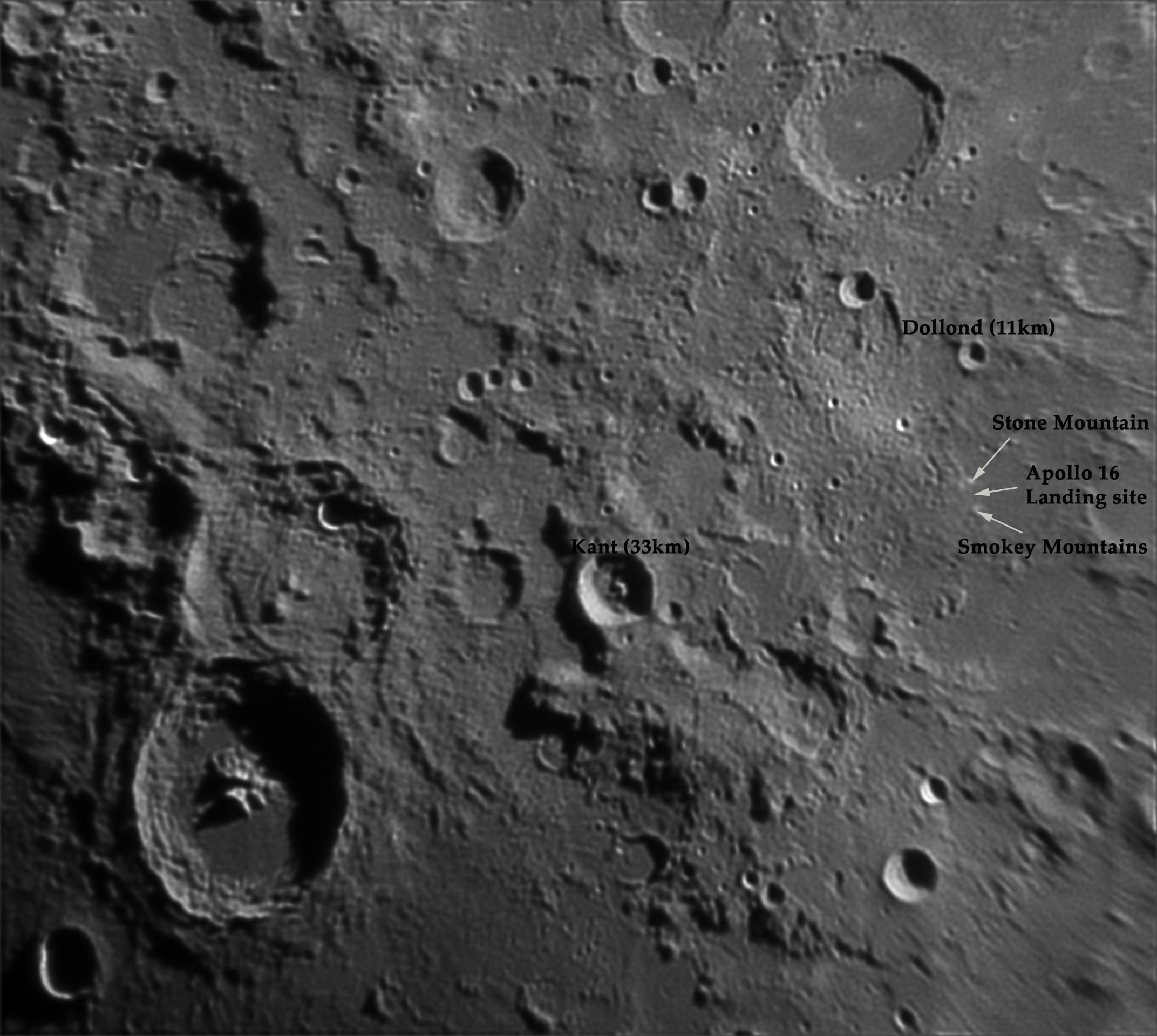

Publicado 6 de Abril del 201015 a Estimados En la siguiente foto tomada con el AP130 + barlow AP + Canon T1i (17 fotos apiladas) en una noche de buen seeing, está indicado el sitio de alunizaje del Apollo 16. En esa mision los astronautas se movieron en el Lunar Rover recorriendo la distancia entre la Stone Mountain y las Smokey Mountains (unos 10 kms). Me pareció interesante el nivel de detalle en una escala que podemos comprender mejor. La foto la subí en la resolución nativa para que se aprecien los detalles. Los datos y referencias los saqué de Google Earth. Espero les guste. slds Ignacio PD: intenté ver las patas del módulo lunar y el rover estacionado al lado, pero no pude

Publicado 6 de Abril del 201015 a Autor Gracias a todos por los comentarios. Les aclaro que la foto está en resolución nativa de la cámara pero es un crop de aprox. 1/4 del total. El AP130 tiene una resolución óptica teórica de 0.89", que llevados a la superficie lunar (tomando una distancia media de 375000km) da una resolución de 1.6km. Creo que esa noche estuvo muy cerca, si es que no llegó al límite teórico. Para mas info sobre el landing site, ver http://www.lpi.usra.edu/lunar/missions/ ... ding_site/ slds Ignacio

Publicado 6 de Abril del 201015 a Hermosa foto Ignacio. Jaja trataste de ver las huellas dejadas por los astronautas, creo que eso es imposible para cualquiera de nosotros, pero lei por internet que el telescopio de las Canarias con su espejo de 10,4 metros es capas de detectar facilmente la luz de una vela en la superficie lunar. (quiero uno de esos ). Volviendo al tema gracias por conpartir esta foto que es una verdadera joyita. Felicidades por el trabajo un saludo.

Publicado 7 de Abril del 201015 a Autor Gracias a todos por sus comentarios. En la próxima con buen seeing y luna iluminada en forma correcta voy a intentar fotografiar el sitio del Apollo 15 que es bien interesante (al lado de la fisura Rima Hadley cerca de la montañ Mons Hadley). Seurion: entiendo que el único telescopio que puede resolver las patas del módulo lunar y las huellas del lunar rover es el Hubble.
Publicado 8 de Abril del 201015 a Buena foto Ignacio, el trío de cráteres Teophilus-Cirillus-Catharina esta muy detallado. Tengo ganas de ver esa foto de la zona donde se posó el Apollo XV, es una región muy espectacular. Saludos. Sergi.
