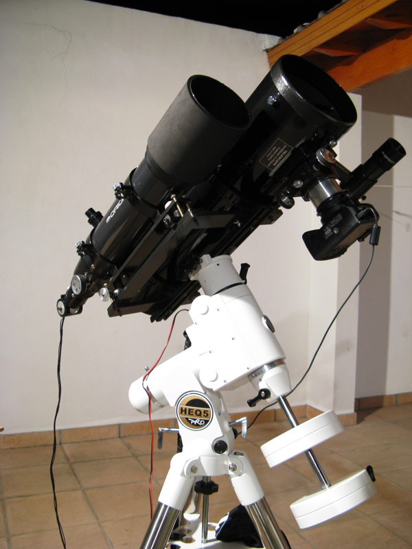

la montura me sorprendio gratamente, sin entrenar al pec con una buena puesta en estacion previa guio sin ningun problema. el grafico de guiado es muy plano, al parecer tiene un bajo y parejo error periodico. habra que seguirla testeando, pero arrancamos muy bien.

Buena foto Mati. El Newton de 150 y la HEQ5 forman una buena combinación, pues el tubo es relativamente ligero y la montura va sobrada con el. Me llama la atención que utilices como telescopio guía un ED 80, lo digo por que añades bastante peso al conjunto, aunque por otro lado su mayor diámetro y focal, en comparación con el famoso tubo guía de 60 mm. de Lunatico, hacen que sea más fácil encontrar una estrella guía suficientemente brillante y que el guiado sea más preciso.

sergit: los ota los tengo dispuestos side by side (uno al lado del otro), de esta manera los centros de gravaedad estan mas cerca del eje de a.r. y por consiguiente hacen menos palanca y la montura esta mas optimizada en la carga.te subo una imagen para que veas las pesas es donde quedan.
uso el ed 80 por que te da una estrella impecable para guiar.
