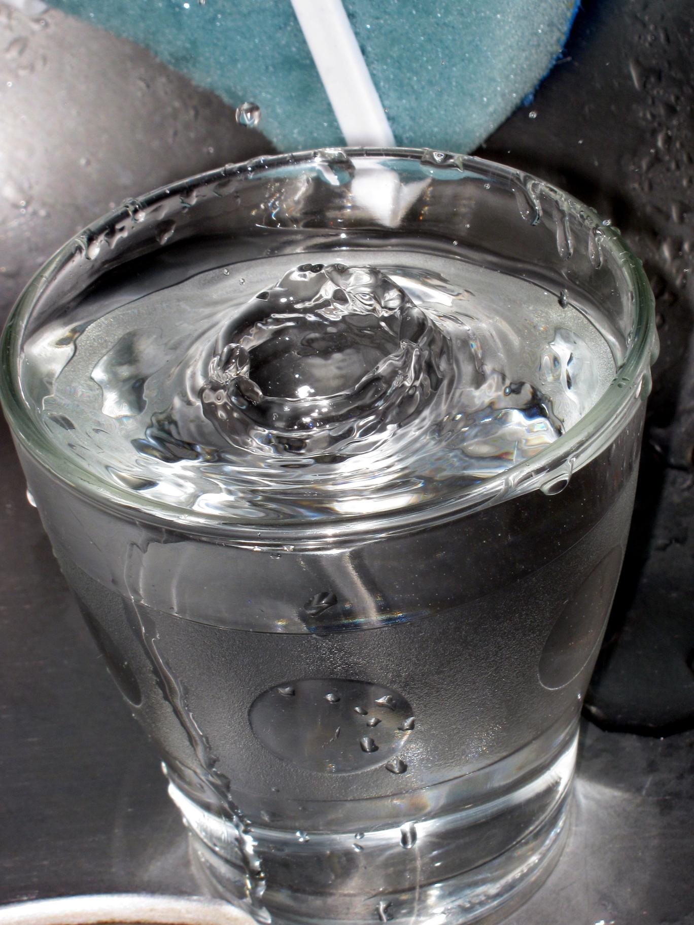

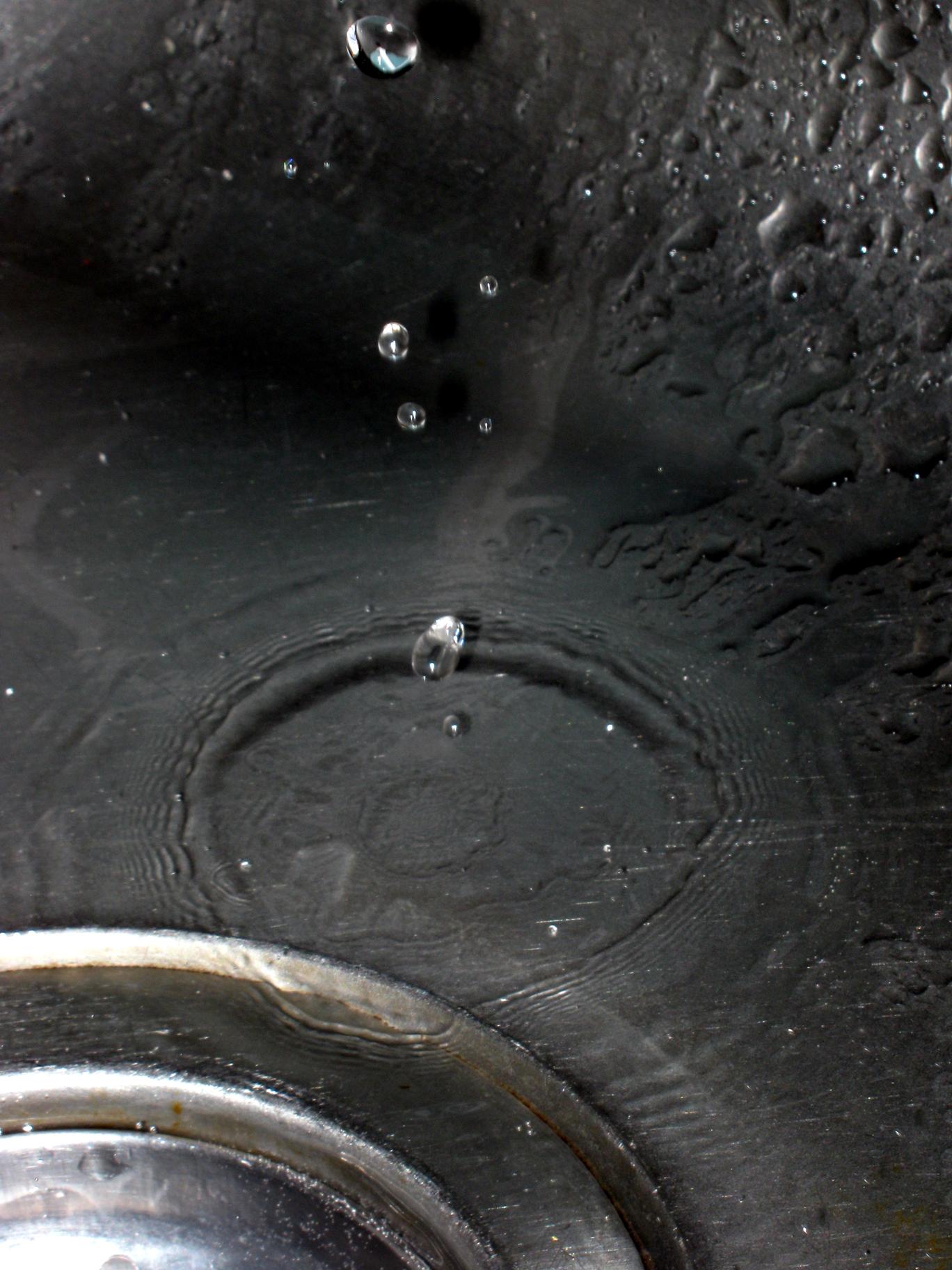

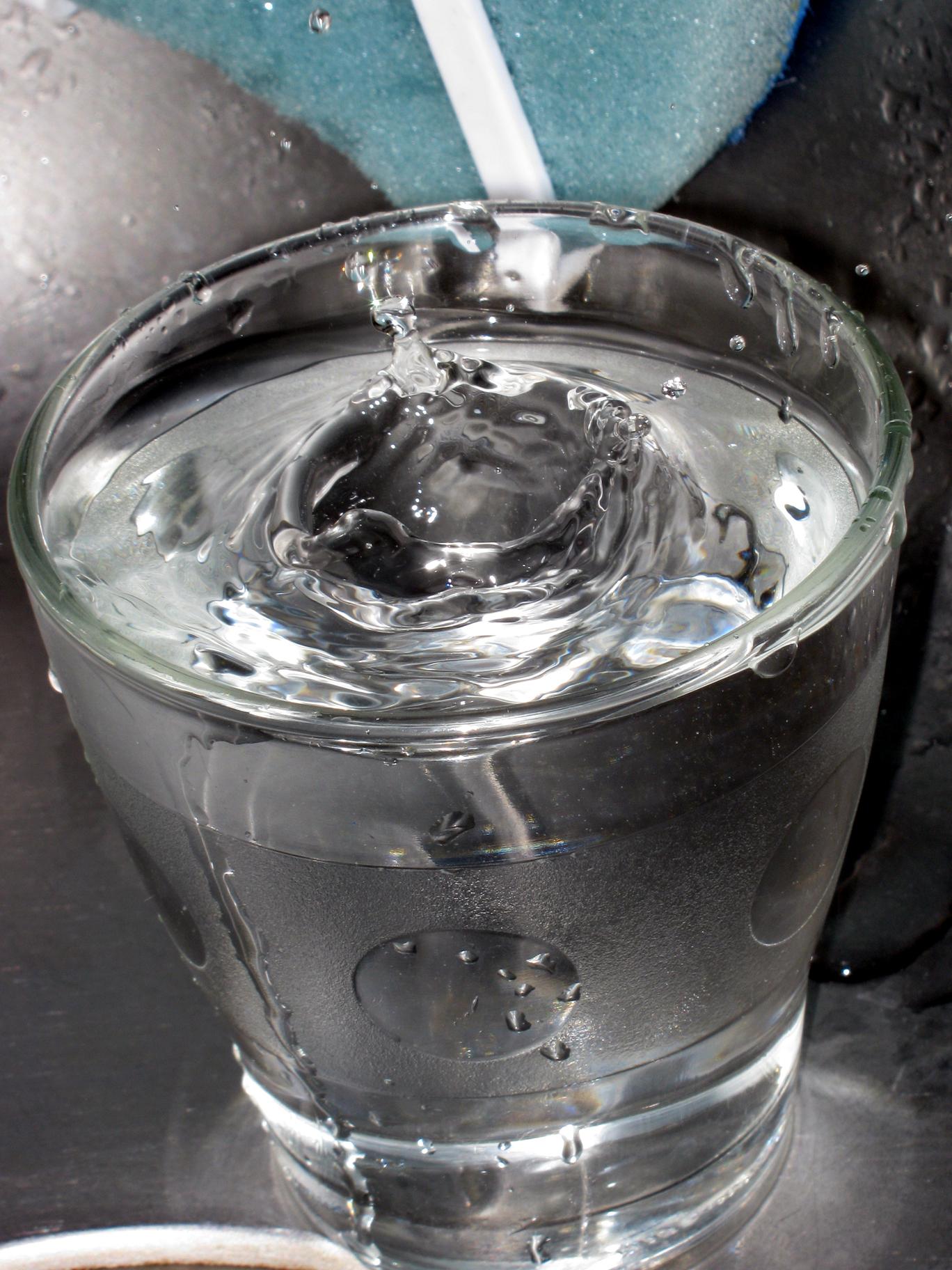

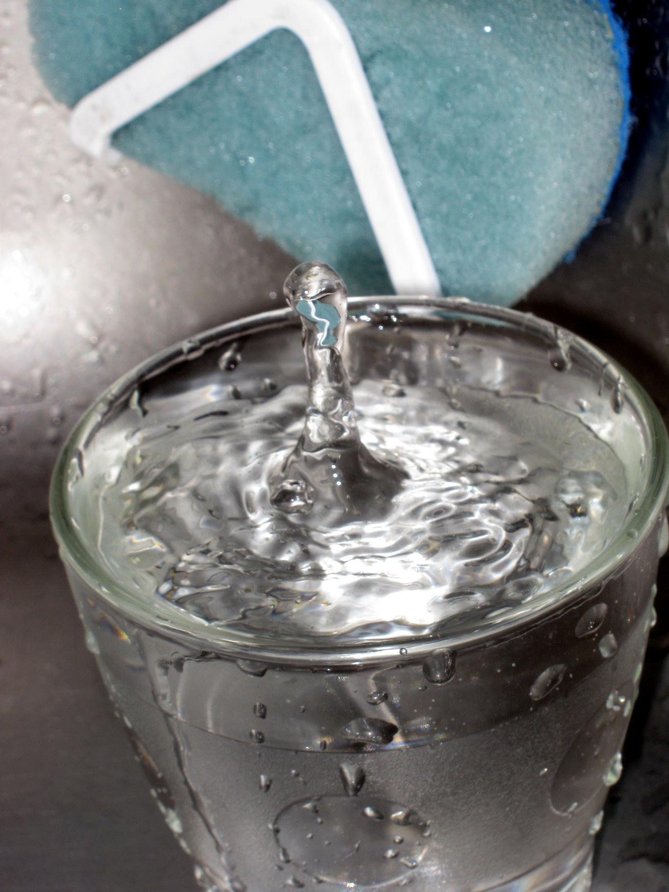

Publicado 14 de Abril del 201015 a Hola a todos los Foreros!!! En otro tema de este mismo foro comento los problemas que he tenido con la lectura de archivos RAW (también imagenes JPG) desde un lector de tarjetas SD, los cuales no puedo bajar a la compu. Son generados con el CHDK. Sin embargo he experimentado con archivos JPG, los cuales puedo bajar a la Lap Top directamente desde la cámara. Los archivos RAW no pasan por este metodo. En estas fotos que adjunto, he podido experimentar con las velocidades de obturación, manejo de ISO, etc., que me han dejado muy satisfecho. El CHDK junto con la cámara son una maravilla. Las fotos del vaso con agua están tomadas a una velocidad de entre 1/2000 y 1/2500 a ISO 1600, dejando caer gotas de agua en la superficie. La otra foto es de campo amplio de Polaris. El objetivo es ver las trazas de las estrellas con respecto a Polaris, la cual se supone está fija en esa parte del cielo norte. Fué una sola exposición de 245 seg. (lo logró la canon gracias a CHDK) a ISO 80, contraste modificado con Corel Photo Paint X4 por la contaminación luminica. (El encabezado exif dice que fué una toma a 15 seg. lo cual no es correcto) A todas se les bajó rapidamente el tamaño en Paint. No se si este sea el foro adecuado para este tema. Solo quiero presentar a su opinión las capacidades de la camara. (Tampoco se subir fotos) Si no es el foro adecuado, mil disculpas. Gracias a todos y Exelentes Cielos. Un saludo. Emilio.
