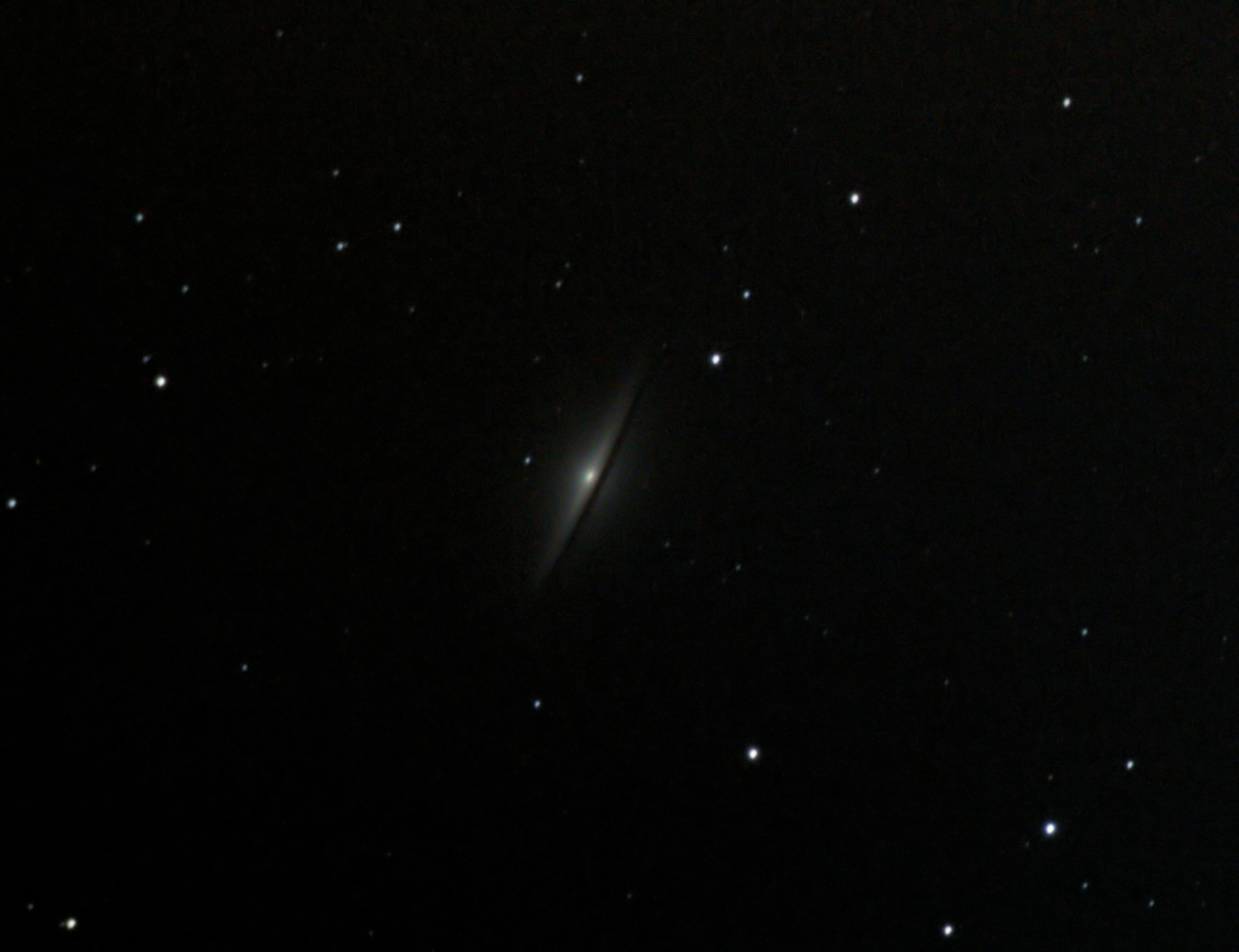

Publicado 14 de Abril del 201015 a Hola todos Se me habia quedado rezadada esta foto que tomé a fines de marzo (21) es un apilado de 30 lights 25 segundos c/u, 20 dark y 10 flat. con c8 y reductor 6.3 sin seguimiento. Procesada con DSS + Pi + cs2 + noise ninja. Este último, no se si esta bien usarlo, pero traté de quitarle el mínimo de data a la imágen. (aún no manejo bien los reductores de ruido que vienen en Pi). Saludos
Publicado 14 de Abril del 201015 a Es una muy buena toma considerando que son 12 minutos de exposición. Te las arreglaste bastante bien! Además protegiste de gran forma el centro brillante de la galaxia. Crítica: está apenas clipeado el background. Intentaría no recortar el histograma en el punto negro. Cuando te referís a "sin seguimiento" entiendo que es sin guiado... Una muy bonita M104. Un abrazo, Ezequiel.

Publicado 15 de Abril del 201015 a Hola gvanhau, buena captura del sombrero. Ahora creería que con un C8 este tipo de objeto podría prescindir del uso de un reductor focal, puede ser? Felicitaciones y me sumo al saludo para todo Chile.

Publicado 15 de Abril del 201015 a Autor Gracias por pasar. Ezequiel efectivamente, me refiero a sin guiado. gracias por los consejos. Andres concuerdo con eso, sin embargo, como aún no tengo seguimiento, creo que no podria exponers mas de 15 segundos sin que se notara el trail. Estoy trabajando en eso. rigatuzzo La cámara es una Cannon XSI sin modificar. Saludos a todos Geert
