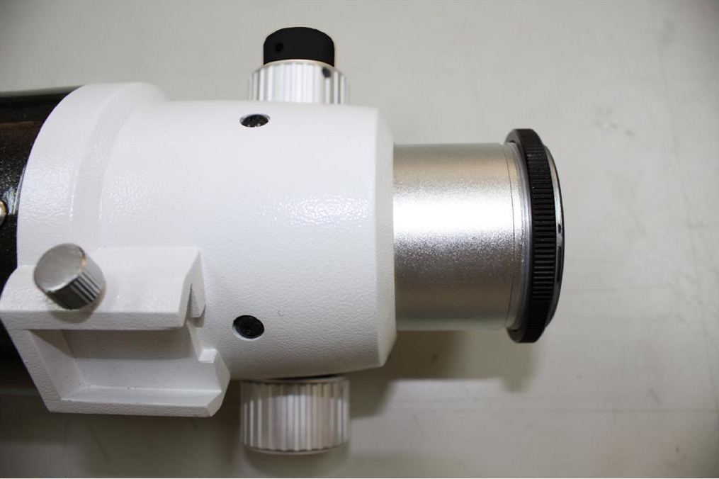

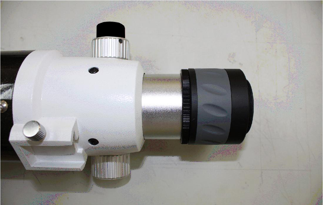

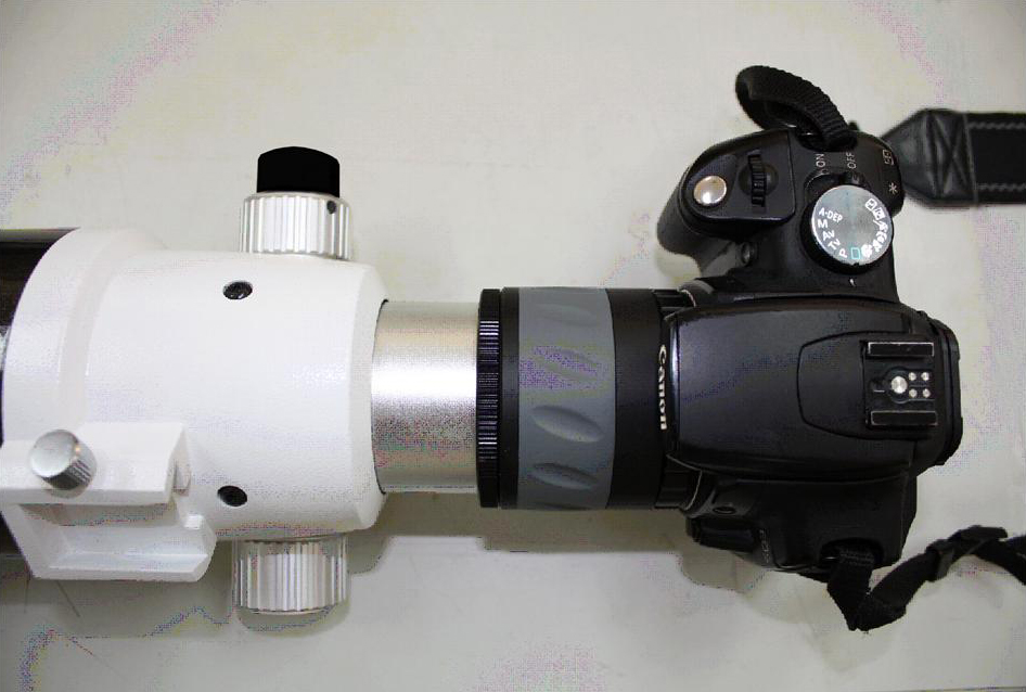

hola amigos les escribo para ver si alguno de uds conoce el nuevo reductor focal - aplanador para el ed 80. el mismo se instala en el ota intrecalandolo entre el focuser y el anillo T de la dsrl, tiene un sistema de vinculacion con la camara que no permite que quede nada deslineado les dejo unas imagenes que son mas graficas

este es el anillo T wide con rosca m48 que viene con el reductor
file.php?id=20950
instalacion del reductor en el ota
