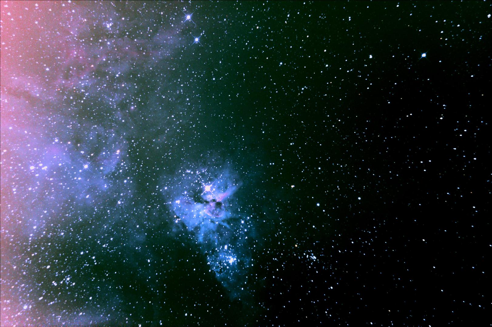

Hola! Hace unos dìas subì una Eta Carina que me pareciò buena para mi limitado conocimiento.
Esta que les muestro està hecha con los mismos lights, darks y bias, pero con flats que saquè en otro momento... Yo no sè si estoy haciendo bien las cosas con los flats. Terminè sacàndolos con una remera sobre el teles y con una làmpara de 1000 W de cuarzo a 1 mt de distancia. Igual me parece que el resultado no es bueno, me parece que la làmpara tiene que estar muy en el eje òptico para que el flat sea realmente homogèneo. No sè si estoy imaginando demasiado. ¿Alguno que sepa me puede desaznar?
Igual aquì va la foto.
Son 63 tomas efectivas con el DSS a 1600 ISO, 20 darks, 20 bias y 20 de estos "flats". GIMP y algo de Digital Photo Profesional.
Gracias a todos.

Hola Paulino, muy buena data, se me ocurre que pudieras aplicarle un flat artificial, tipo PixInsight o con Photoshop... hay muy buenos tutoriales por ahi...
