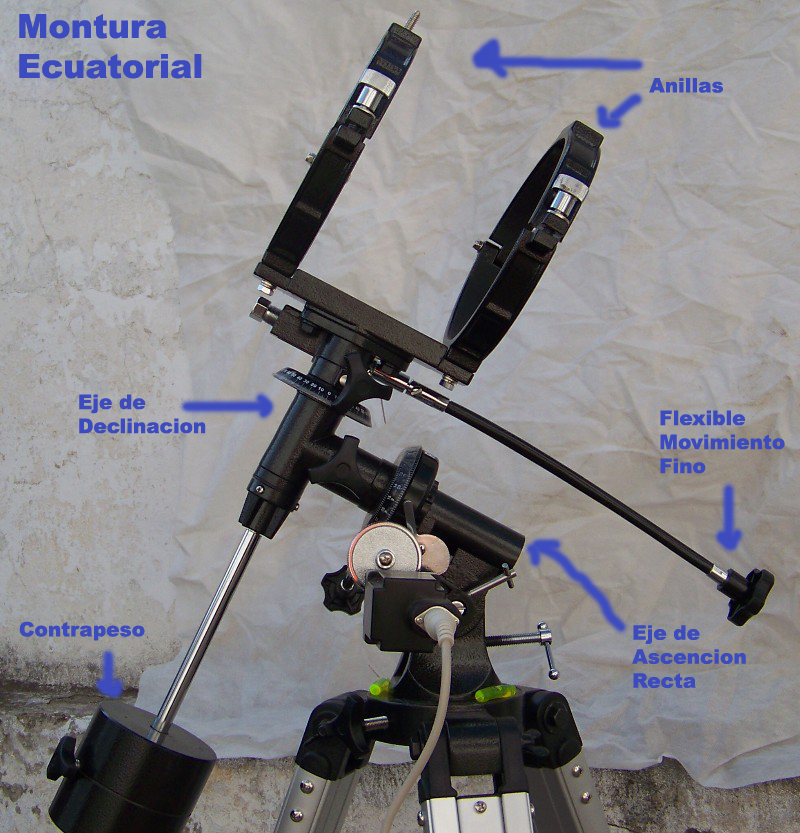

Hola de nuevo, cuando vi las primeras respuestas creí que ya sabia que hacer, pero salí a la noche a mirar un poco y me di cuenta que no podia llegar a la estrella Acrux (la punta de la cruz del sur) que esta a mas o menos 12hs. Probe girando el tripode y ajustar la montura de nuevo pero pasaba lo mismo, tambien afloje el tubo para correrlo mas arriba pero no mucho a ver si se cae...
Aca estan las fotos de como no pude segir girando el telescopio. (adjuntadas en word)
En la 3º foto se ve que no llego a las 12hs y media
Doc1 comp..doc
Acabo de ver las fotos y no necesariemente tenés que girarlo para un lado, también podes girar para el lado que te sea cómodo y, si en el desplazamiento del tubo observás que la postura del instrumento hace imposible usar el finder y el ocular, deberás volver a subirlo alfojar levemente la sujeción y girar el tubo hasta que te quede cómodo.
Ya se te dieron las respuestas,leelas bien,creo que te falta leer un poco y conocer tu telescopio,sabes cuales son los tornillos de fijacion en ascencion recta y declinacion??,ya leiste como equilibrar tu tubo con las pesas??,y sabes como poner tu tripode y ubicarlo con el sur(en mi caso es con la polar,en el norte)??calma,esto es de paciencia.
ahi te mando una foto con el detalle de los tornillos en las anillas
montura.jpg.dcaefe9287c33f3df92391810881
