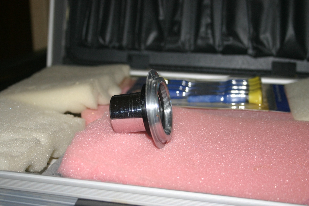

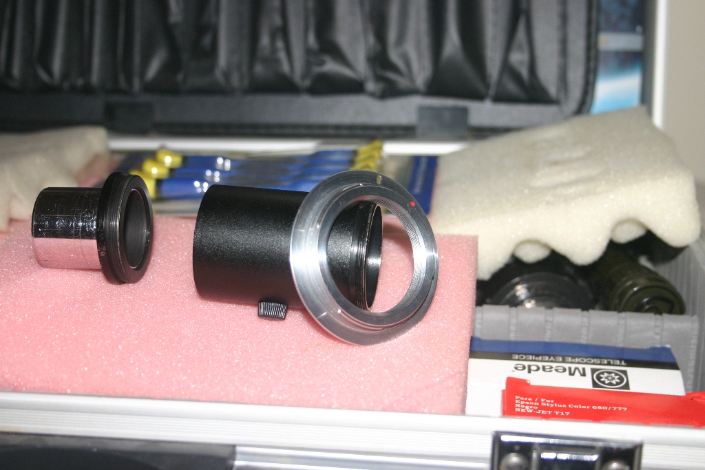

DSC00072.JPG.e1b90ac893c472a3719b362f07f
IMG_0464.JPG.e3c23369ab8855b5099ff453732
IMG_0465.JPG.8fcdb3fe8983508593c52f13cc7
img.jpg.bad7db30f8237754134d21241019a0e7

Gracias a todos amigos!!!! efectivamente no tub problemas con el tema del foco...fué poner todo y probar y ningùn problema :D asi da gusto no tener que anda luchando :lol:
