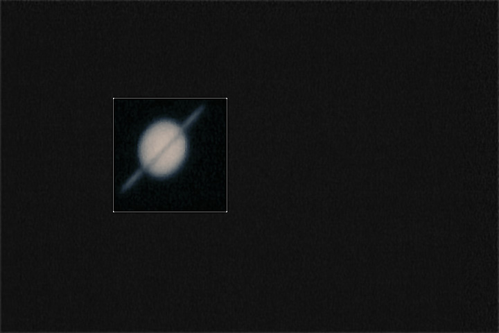

Publicado 17 de Junio del 201014 a Autor Bueno, estuve apilando algunas imagenes con el registax usando videos como dijiste y subiendo los niveles de la calidad de imagen con el CHDK. Es mucho mejor los videos que las fotos, pero aun asi bajando programas adicionales para las capturas de movimiento y centrado del planeta en la imagen, no salen muy bien Saturno, capaz habra que darle un "toqueteo adicional" con el photoshop, que no tengo la menor idea de como se usa. En fin sera tema para un post que tengo ganas de hacer poniendo la imagen aberrante de Saturno que tengo y ver si se puede toquetear algo con el photoshop . Un saludo y gracias por la mano!
Publicado 17 de Junio del 201014 a Si tenes ganas subi el video en crudo (como salio de l acamara) a rapidshare y pasame el link. Pruebo de hacerle un procesado básico (no soy un experto) pero vemos que se puede esperar de las tomas. Contame que equipo tenes. Saludos Iolta.
Publicado 17 de Junio del 201014 a Autor Ok, bueno Ilota creo que lo subi bien; supongo, es la primera vez que subo algo a rapidshare. Te comento el video es muy corto, es Saturno como te habia dicho, un skywatcher 200/1200 con montura dobson, un ocular super ploss de 25mm mas zoom de la camara Sony Handycam 6.1 megapixel, complicado jeje, pero bueno, si logras un mejor procesado seria genial, aparte me saco las dudas tambien con manejo de softwere. Ademas de ver la capacidad del tubo en imagenes. Link: http://rapidshare.com/files/400180578/Sno8.mpg.html (cualquier duda si no funciona el link avisame) Otra vez gracias por la mano, saludos!
Publicado 18 de Junio del 201014 a Autor Ok, buenisimos los datos Iolta, los voya tener en cuenta, con la camara fue muy cavernicola jaja solo fue cuestion de ponerla en el ocular a mano, mientras que para la canon le hice un soporte pero todavia no la probe porque no tengo pilas. Por eso use la Sony. Yo utilice otros programas ademas del registax mezclando el K3CCD, Virtualdub y el PCFE,y toqueteada con Photoshop muy arcaico algo pude hacer, pero no es muy satisfactorio. Asi que voy a empezar a usar videos con la canon de larga duracion. De todos modos soy conciente de que tengo un limite por la montura, pero bueno sera para mas adelante! Gracias Iolta! Un saludo
