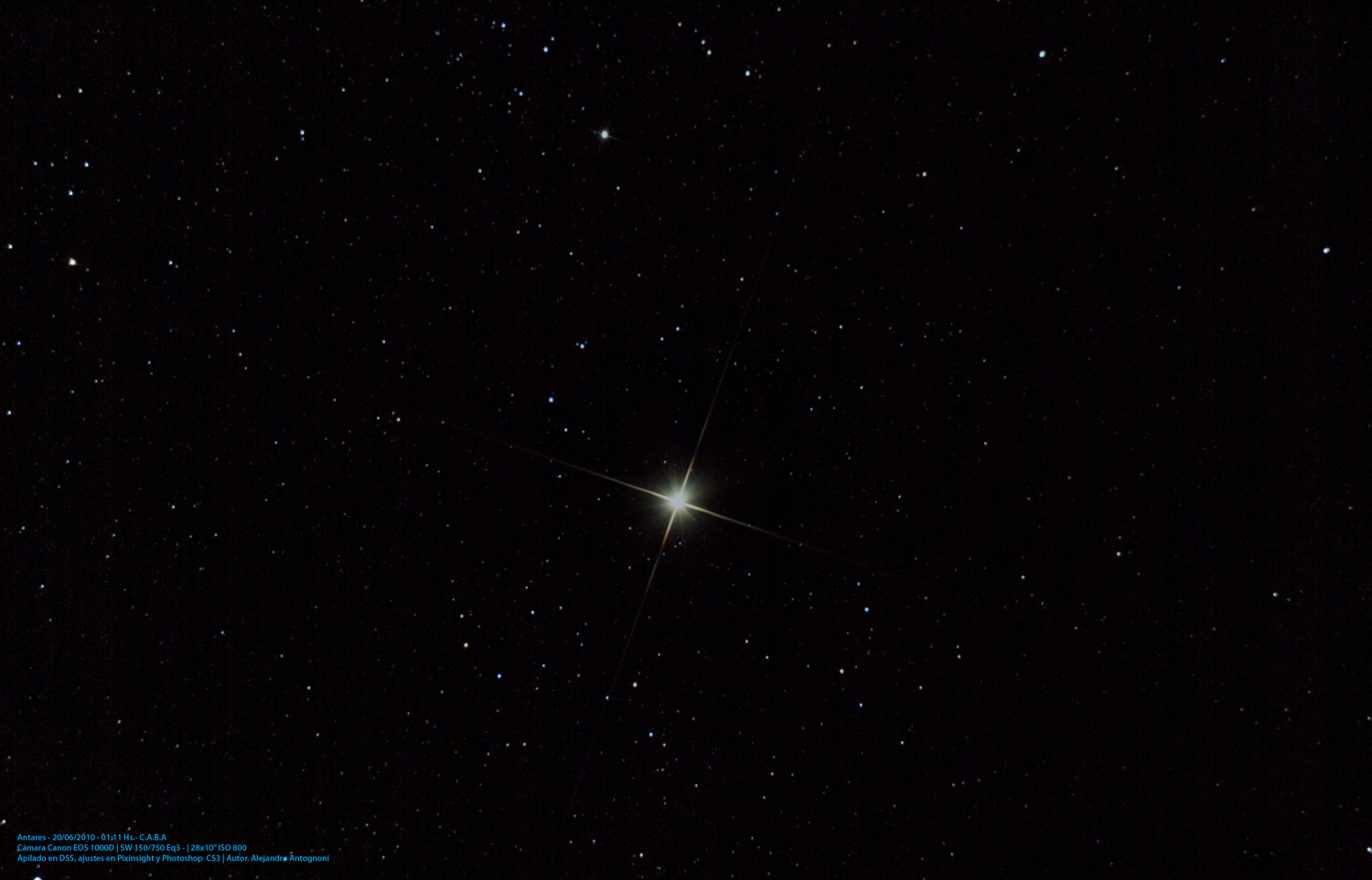

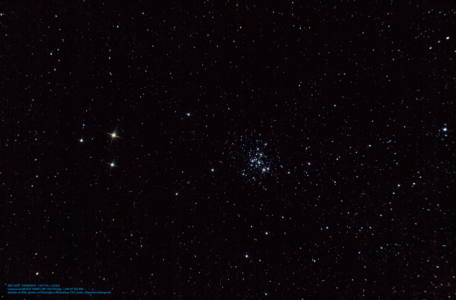

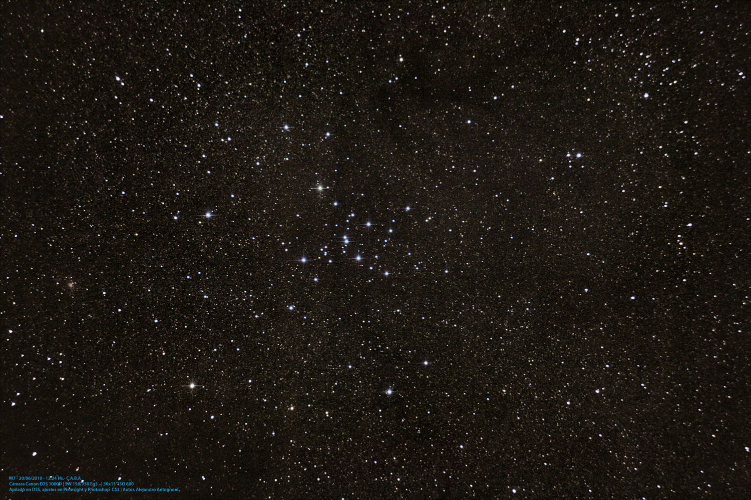

Publicado 21 de Junio del 201014 a Que tal gente: Hace 10 días adquirí una Canon EOS 1000D, que recién después de varios días de nubes y agua pude estrenar. La probé la noche del Sabado con mucho frio y lo peor era el viento que había, era terrible. La idea fue ver como era el manejo de Eos Utility y como se comportaba la cámara así que esto es solo una prueba de ello. Un mundo completamente diferente al de la afocal, veo los resultados de los mismos objetos sacados con la Sony y es un antes y un despues, asi que muy contento por eso. Las tomas las saque en .jpg, pero la próxima ya empiezo a sacar en .raw con sus dark, flat, vías correspondientes. La cámara responde muy bien a ISO 800 dando muy poco ruido, pero lo que si me mato era el viento, empecé haciendo tomas de 30 a 35 segundos, pero salían todas arruinadas, así que opte por bajar el tiempo a 10 o 13 segundos donde las ráfagas de viento me hacían salvar algunas tomas, tire para cada objeto 50 a 60 fotos y así y todo tuve que descartar la mitad. Les dejo los resultados que para mi prometen mucho teniendo en cuenta que son jpg y un promedio de 10’’ y 30 fotos. De seguro la cosa va a mejorar mucho cuando haga la sesión como corresponde en cantidades de fotos, tiempos y formatos correspondientes. Temas raros: El foco lo hace con el focuser casi todo adentro por lo que el mismo hace un poco de sombra y hace que uno de los spiker salga más corto que el otro.. no se cómo solucionarlo así que si alguien se lo ocurre se lo agradeceré. Otro tema es el procesado que salieron como rayas verticales que no se a que see deben, las procese dos veces y ahi siguen, aunque en cada linght originale no se ven, si en el apilado. Saludos a todos y buenos cielos. Alejandro.-

Publicado 21 de Junio del 201014 a Felicitaciones Ale por la adquisición y por esas primeras luces. Los dos cúmulos son muy interesantes. El fondo de via lactea de M7 es tremendo. Las líneas se llaman banding vertical, probablemente aparecieron por la baja relación S/R. Cuestión de darle más expo la próxima y no tener que estirar tanto la imagen. La fotografía con reflex en foco primario es otra historia. Saludos!
Publicado 21 de Junio del 201014 a Autor Ricky, es verdad .. por los tiempos que fueron la verdad quede muy conforme, espero que calme un poco el viento para poder hacer las cosas como corresponde, gracias. Carlos: Obvio que con viento, frio y todo iba a estar ahi jaja, espero con muchas ganas seguir probando. Gracias por pasar y tu ayuda cuando lo necesite. Javi: Asi que "banding vertical".. igual tengo que subir los tiempos y ahi espero que no salgan mas. Gracias por pasar ! Saludos a todos. Alejandro.-

Publicado 23 de Junio del 201014 a Muy bien sonovasco! El tema del focuser... mirá, no creo que tenga solución a menos que cambies el focuser del tele. A muchos nos pasó lo mismo al pasar de afocal a DSRL, cambia el foco, y en mi caso, también tuve que cambiar el focuser! (de uno standard del teles, a un crayford hecho por el Sr. Julio Olleros) Lo bueno es que pudiste hacer foco sin mayores modificaciones Un saludo, y esperamos más posteos! Hugo Beltrán Erpen
Publicado 23 de Junio del 201014 a Autor Gracias Hugo por pasar y tus comentarios. Lo del focuser ya fué .. el que yo tengo es un crayford asi que quedara asi, hace el foco muy abajo, con estrellas tenues se nota mas ese efecto de que solo sale un spiker, el otro queda medio tapado, pero bueno. Todo bien igual. Saludos. Alejandro.-
