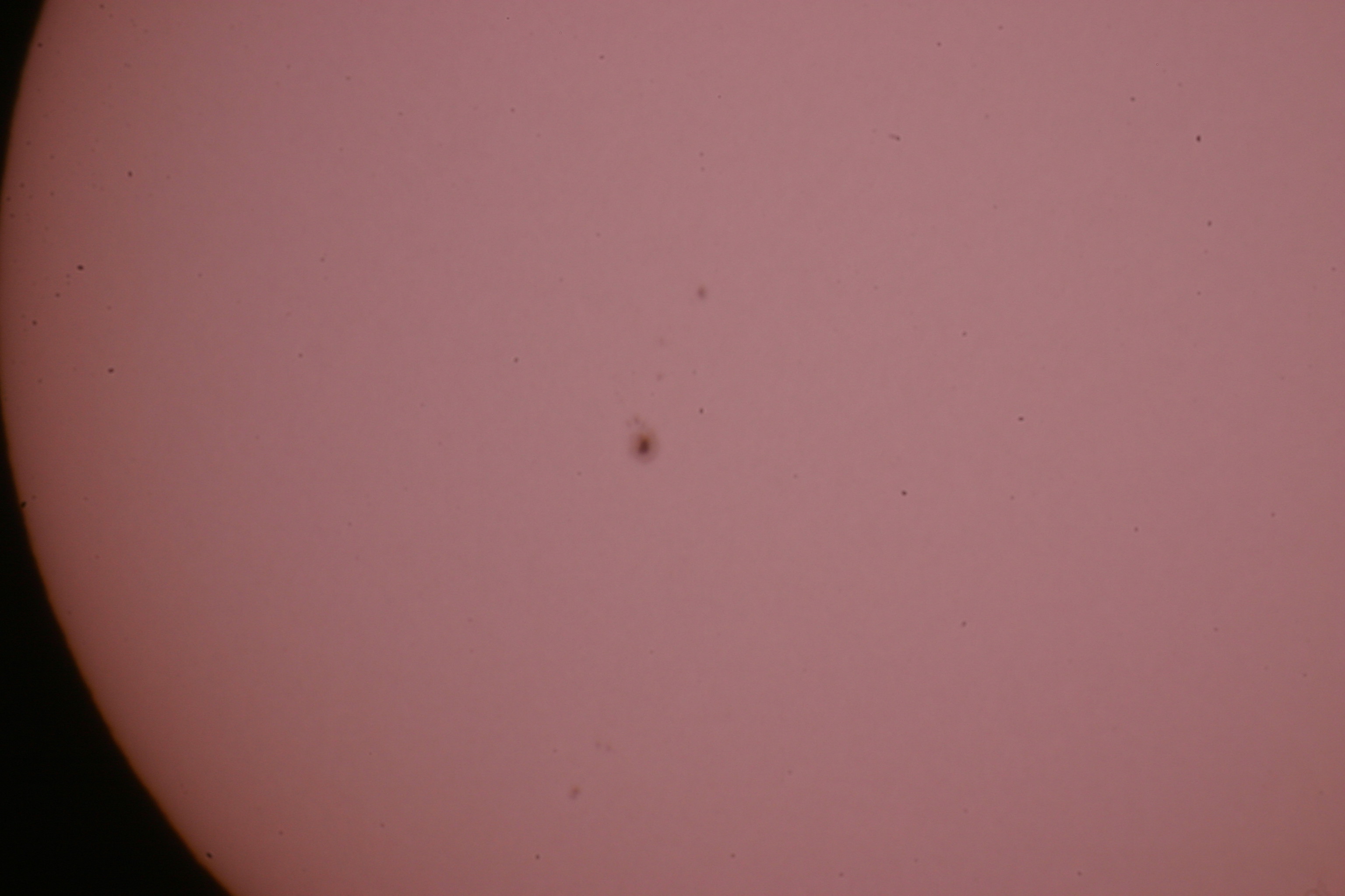

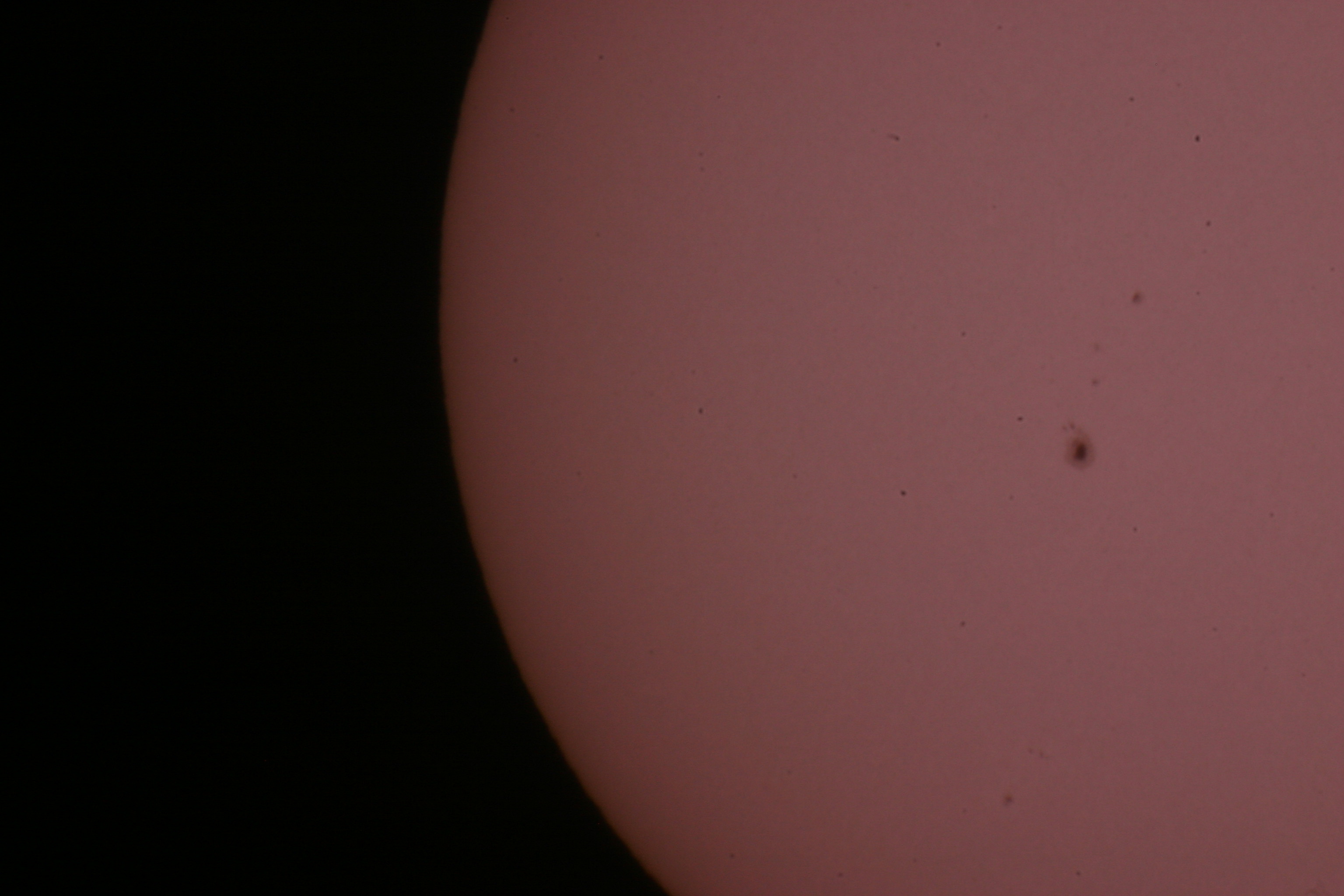

Hola Silmar, tal como dijo Ricardo, con una lámina Baader AstroSolar podrás sacar imágenes como estas:
Sólo con la lámina más detalle que ese difícil que puedas sacar.

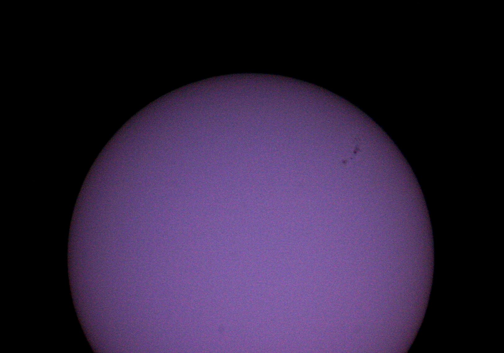

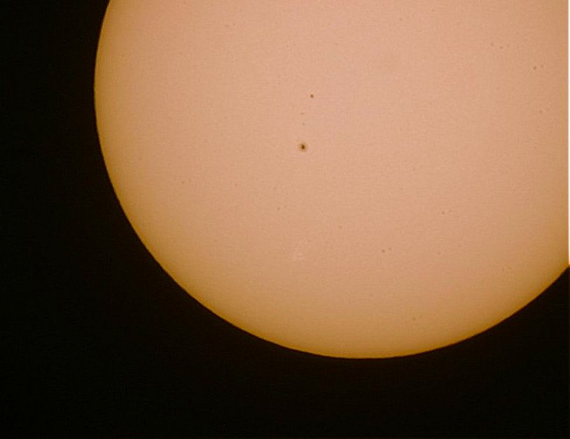

Sin embargo, si a la lámina Baader le sumás un filtro Baader Continuum podés obtener imágenes como las que siguen:
Nada despreciables, verdad? :wink:
Ojo, esas fotos están sacadas con telescopios bastante buenos. Pero igual, nada mal me parece!

Igual hay que tener en cuenta que las fotos que publique mas arriba estan TODAS sacadas con Toucam Pro o SPC900NC. Esto de por si brinda una ampliacion bastante importante, ademas de poder jugar con los parametros de la camara para aumentar el contraste y bajar el brillo.
Ademas, esas fotos no las saque yo, aun no tengo el filtro para ponerme a jugar con el. Sin embargo, a pesar de no tener experiencia en fotografia solar, asumo que con solo una DSRL en afocal no vas a poder sacar ese detalle ya que no llegas a aumentar la imagen tanto. No sabria decirte que detalles obtendrias si a la DSRL le agregas un barlow o powermate.

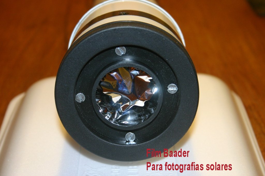

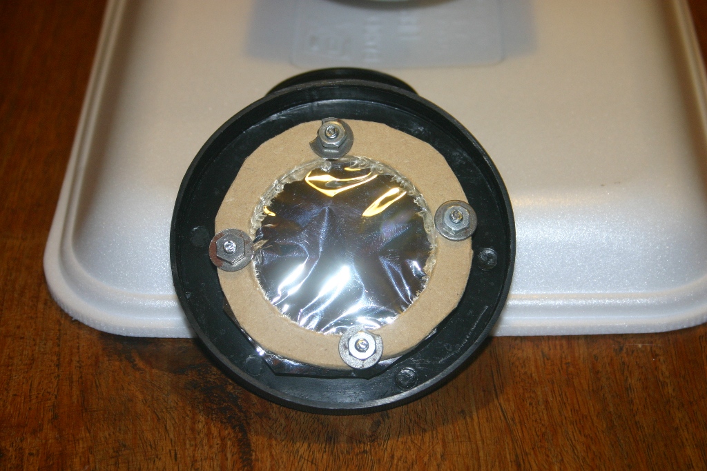

Con un poquito de maña y 20 min se hace un filtro con una pequeña placa baader de unos 60 x 60 mm sobra.
