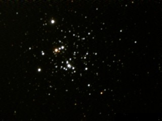

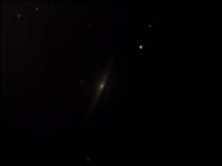

Publicado 28 de Junio del 201014 a Hola, sigo aprendiendo sobre el MEADE SN 8 y sobre astrofotografia, les adjunto tres fotos que tome hoy, para que por favor me indiquen que puedo hacer para mejorarlas, por que veo que les falta mucho trabajo. Me preocupa el tamaño de las fotos, las tomo en 640 x 480 o en 320 x 240 pero siempre se ven muy chicas. Hoy hice las siguientes pruebas: Omega Centauri 20 frames de 12 seg y darks
Publicado 28 de Junio del 201014 a Gv: Por favor indicá con que cámara tomaste las imágenes. Saludos. Iolta
Publicado 28 de Junio del 201014 a Autor Gracias, las fotos las tome con una camara Celestron Neximage (Planetaria) modificada para Larga Exposicion. Las tome con K3ccdtools y las procese con Registax 5 Gracias.
Publicado 28 de Junio del 201014 a Tas complicado con el tamaño del sensor, no te va a dejar hacer tomas de mayor tamaño que el que mencionas, ya que cómo bien dijiste es una cámara para planetaria. Probá con objetos chicos, Omega Centauri te queda grande para ese chip, idem para el joyero, creo que a los objetos de espacio profundo hay que darle un aire en la foto, para ver el contexto en el que se encuentran. Pero como práctica está más que bien y seguiria haciendo fotos. Pero no le pidas peras al olmo ... es mi opinión. un abrazo. Alejandro.-
Publicado 28 de Junio del 201014 a Autor Muchas gracias alejandro, me queda claro la limitacion que tengo con esa camara. Voy a intentar objetos tipo galaxias , nebulosas planetarias o nebulosas chicas como para conocer la tecnica de toma y procesado de las imagenes, y en algun momento cambiare la camara. Otra consulta Hay alguna referencia sobre, cual es el mejor tiempo de exposicion para cada objeto o esto es prueba y error? Gracias.
Publicado 28 de Junio del 201014 a Va mas por el lado de la prueba y error, ya que depende de la magnitud del objeto y de las condiciones que vos tengas desde tu lugar de observación, ya que si hay mucha contaminación luminica va a influir bastante. La foto de la la galaxia del Sombrero esta buena, tiene un tamaño bueno para el campo que te dá esa cámara, no pasa lo mismo con Omega Cen. Hay diferencia mas que interesante, aunque para sacarse las ganas esta muy bueno tirarle también a otros objetos. El tema de la fotografia con Cámara digital es muy distinto al de la Webcam, desde la captura hasta el procesado, son cosas completamente distintas como así también los resultados. Saludos ! Alejandro.-
