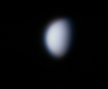

Anoche aproveché el buen cielo al oscurecer para hacer la primeras pruebas con telescopio. Logré hacer Venus, aunque luego el tiempo desmejoró rapidamente (nubes/niebla/humedad) y solo pude hacer un par de videos de la Luna pero en MUY MALAS condiciones, mal seeing, bruma, nubes pasantes, etc. Igual, y como se vienen varios días con mal tiempo, decidí procesar y compartir las imágenes y experiencia. También hice una toma rápida de Rigel Kentaurus para ver la sensibilidad.

3- FOV: el soft hace un manejo interesante en los formatos mas chicos (ej, 320x240). Existe funciones "zoom", "pan" y "tilt", en la que el soft parece leer solo un sector del chip de esa resolución, pero sin binning. Con "zoom out" al max, el FOV se mantiene, y con "zoom in" al max, el poder resolutivo se mantiene pero con menor FOV. Esto fué muy util a la hora de fotografiar a Venus. La busqueda se hace con todo el FOV, pero luego el enfoque y la toma con zoom in al max para no capturar "cielo negro de mas". A 30fps, aunque el guiado no sea óptimo y el FOV mas chico, el objeto queda en el campo visual por el tiempo necesario para juntar muchos cuadros.

Venus (1000 cuadros, 640x480 y 1000, 320x240 @30fps YUY2) y Rigel (150 cuadros, 640x480 @30fps YUY2) fueron procesados en registax, mientras que la luna (1000 cuadros @ 30fps MJPEG) fue procesada en Avistack. Con Venus utilicé dos barlows en serie (focal de 3700mm), mientras que con Rigel y la luna uno solo (focal de 1640mm).
