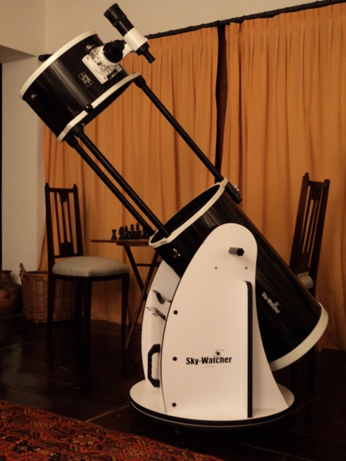

Buenas amigos,
Hace un tiempo decidí alejarme de la astrofotografía por que se había convertido en algo tan técnico y objeto-dependiente que dejé de disfrutarla. Siempre me gustó la astronomía observacional y después de luchar con cables, filtros y horas de procesado durante bastante tiempo hice una mirada retrospectiva y me di cuenta de que los momentos que más había disfrutado de la actividad habían sido los de observación.
Después de varias vueltas, idas y venidas, conseguí una buena oferta por un dobson S.W. de 8" tubo sólido, un equipazo, ya había tenido uno hace dos años. Es un verdadero grab and go, con un tubo que pesa menos de 8 Kg. En una salida al campo pude probar mejor sus cualidades y quedé muy conforme.
Pero siempre está latente la fiebre de la apertura, mandatoria para visual, y apareció la oportunidad de comprar un 12" y después de pensarlo bastante lo compré. El equipo lo había probado en una salida al campo en el verano y quedé impactado por lo que ofrece. Todos los objetos cobran una nueva dimensión con 300 mm de apertura. Sin duda las galaxias piden aperturas más grandes para mostrar detalles realmente interesantes, pero es definitivamente un equipo con el que se puede pasar una vida observando.
Dudé mucho antes de comprar el equipo y creo que las dudas tenían su razón de ser.

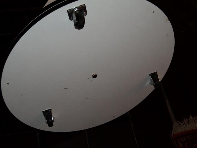

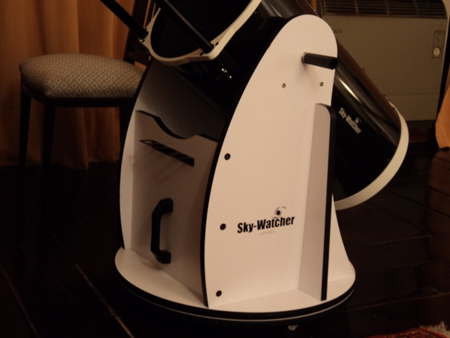

El equipo es grande, enorme, y muy pesado. La base pesa 18 kg y el tubo 21 kg. Mucho más de lo que estoy dispuesto a cargar cada vez que voy a observar. Por eso lo primero que hice fue agregarle unas ruedas a la base de la montura para trasladar el equipo completo, que por ahora está en lo de mis viejos y así lo puedo sacar completo al jardín. Dudo que lo pueda llevar a mi casa por que tengo unas escaleras a la terraza y el equipo es muy pesado para andar subiendolo. Mi idea es, de a poco, reconstruirlo en base a este diseño:
http://www.stathis-firstlight.de/spiege ... rnot12.htm
Este alemán se había comprado un GSO 12" tubo sólido y lo rediseñó para que sea super transportable, cosa que espero de mi equipo. Obviamente no es la idea hacerlo en dos meses, va a llevar mucho tiempo de investigación y consultas con especialitas, y alguna platita también. Espero poder aprovechar la mayor parte de las piezas.

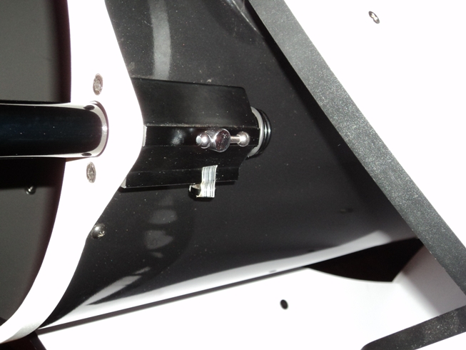

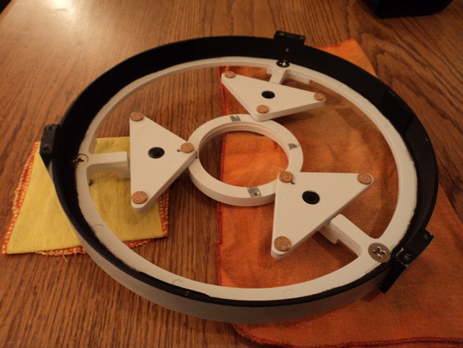

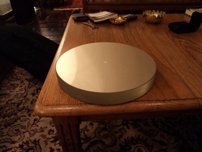

Aprovechando que el primario estaba un poco suelto, hoy lo desarme y lo saqué de la celda. Todo el conjunto de celda y primario pesa 9 kg, pero el primario solo pesa 6 kg, no tanto, y la parte de la celda que usaría pesa 1 kg, bastante manejable. Aparte parece bastante sólida y los 9 puntos de apoyo parecen suficientes para este espejo de pirex que por su dureza y espesor no tiende a deformarse fácil. O eso es lo que escuché.
Otra duda que tenía sobre el tubo colapsable era la colimación, pero el sistema de colimación con tornillos que se regula a mano y resortes es genial, hace la colimación muy fácil incluso para una persona sola. Por lo menos una colimación decente del primario.
La aclimatación del espejo es bastante lenta, recién después de una hora pude lograr imagenes estables a aumentos medios-altos.
A pesar de estar en la ciudad, lo que ofrece un espejo de 300 mm hace que uno se olvide de todos los contratiempos que puede tener con un equipo tan grande. Todavía no había oscurecido y a 60 x Omega Centauri explotaba de estrellas brillantes, completamente resuelto y con sus zonas oscuras bien marcadas. A 120 x uno se sumerge adentro del cúmulo y simplemente no puede creer la cantidad de estrellas que aparecen. Saturno se llena de detalles a 250 x, a pesar de estar un poco bajo los momentos de estabilidad son una gloria. Pasé por algunas galaxias, pero obviamente en este cielo no merece la pena perder mucho tiempo. Recuerdo que en Areco me quedé impresionado viendo con este equipo la estructura de Centauro A. Las nubes llegaron antes de que pudiera pasear por Escorpio y Sagitario.
La observación es muy comoda, como muchos dobsonianos. Hay que conseguir una silla de cierta altura para poder observar sentado y comodo. El otro día usé una mesa.

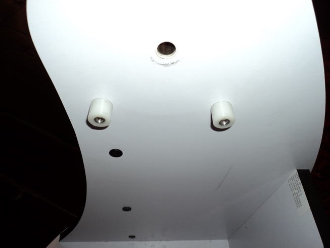

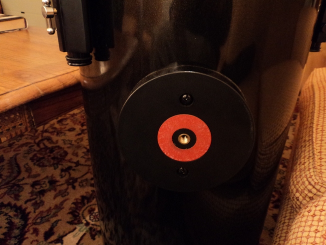

La montura es tan sólida como pesada. Los movimientos en azimut son muy suaves y precisos porque le agregaron dos planchas de metal separadas por un plástico entre las bases circulares. Los movimientos de altitud no son suaves y hasta diría que un poco tironeados. Hay que reemplazar los tacos que trae por teflón y dos rulemanes, según he visto por la web, y probablemente diseñar un sistema de contrapesado en el tubo para las diferentes combinaciones de oculares. De todas formas, aunque se puede mejorar, no es crítico el movimiento en altitud.
Bueno, eso nomás, quería compartir con ustedes las primeras impresiones de este termotanque. Un equipo demandante en cuento a peso y tamaño, pero que da unas imágenes espectaculares y resignifica la experiencia de observar, sobre todo en buenos cielos.
Ya les contaré de la primera luz en el campo (segunda en realidad) que espero sea dentro de muy poco tiempo.
Si alguien tiene algún comentario o pregunta bienvenido sea.
Les dejo algunas imagenes.
Un abrazo!

5776b570168c0_CeldaPrimario.JPG.a61ef3a9
Primario.JPG.ec066c3d783a285d2b5b6bd4884

En azimut el movimiento del equipo es muy bueno, tiene un rulemán similar al del GSO. En altitud definitivamente es malo. Me di cuenta ahora que le reemplacé los tacos originales de crillon por unos de teflón que el punto de equilibrio no está logrado y voy a tener que inventar un sistema de contrapesado en la punta. Tal vez hicieron esto pensando en utilizar oculares muy pesados, pero no es mi caso y el equipo se va hacia el lado del espejo. Al ser mucho más duros los tacos originales el equipo se quedaba en un supuesto equilibrio que no era tal, y esto se notaba en la brusquedad de los movimientos. También los Sky Watcher tienen un sistema de tensión regulable en altitud, pero la función debe ser regular el movimiento y no ajustar el tubo por que no esta bien equilibrado.
