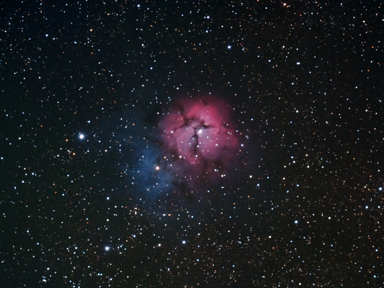

Trifida: son 14 tomas de 3min a iso400, sin filtros externos, foco primario del AP130, con balance de blancos customizado (tomando un imagen blanca al sol y calibrando la cámara). Procesado en DSS, Canon Photo Prof. y PS.

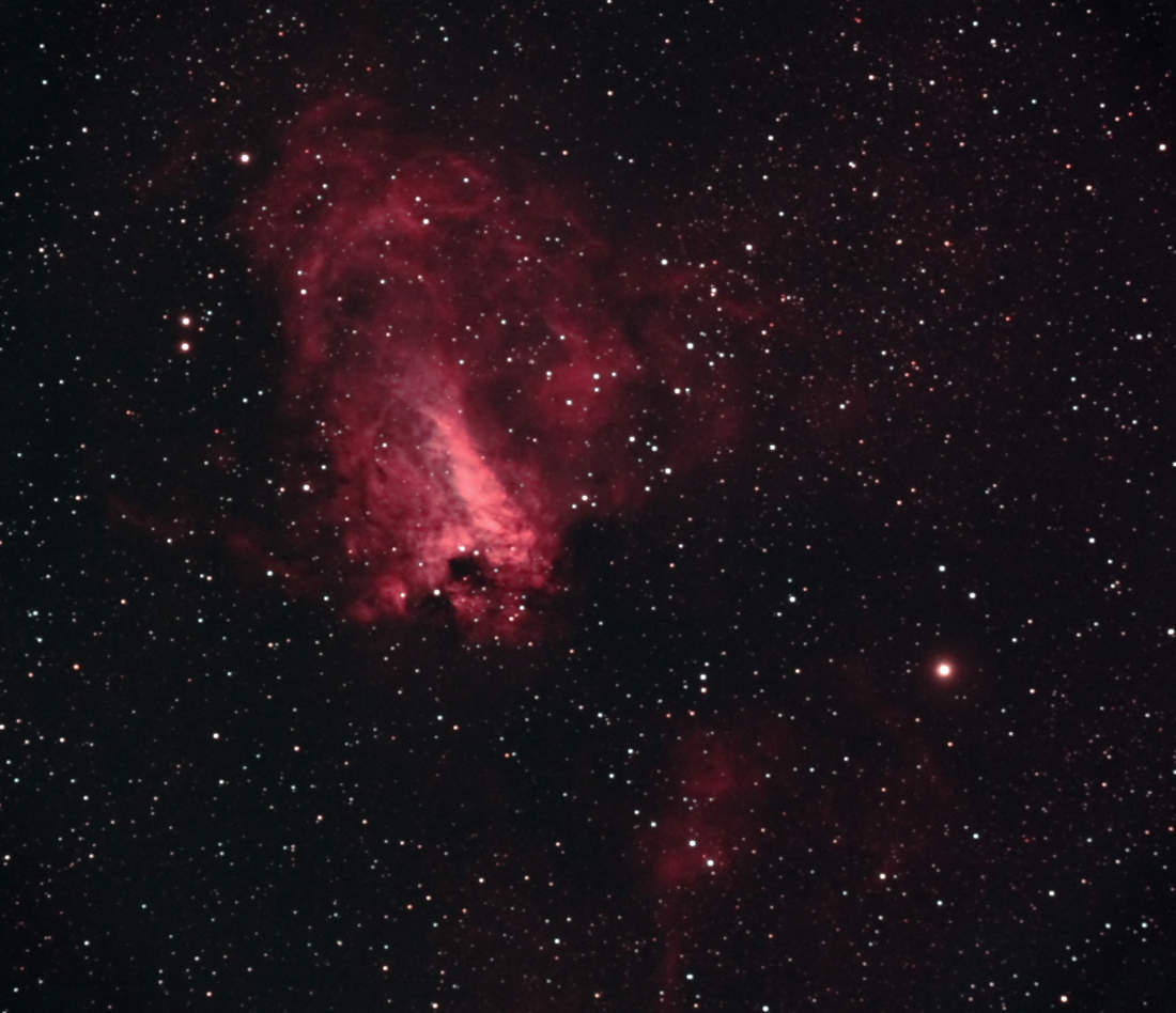

Cisne: son 5 tomas de 3 min a iso800. Pude aumentar la sensibilidad sin que me mate la polución lumínica, porque usé un filtro broadband para nebulosas de Meade que tenía. En éste caso dejé el WB en soleado (que tira mucho al rojo) para compensar al filtro que tira el azul/verde. El resto de la calibración la hice en el postprocesado.
En ambos casos utilicé un adaptador de 1.25" sin el aplanador de campo, lo que introdujo bastante vignetting, que eliminé cropeando las fotos.
