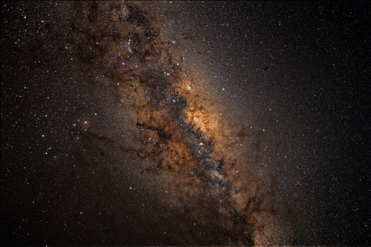

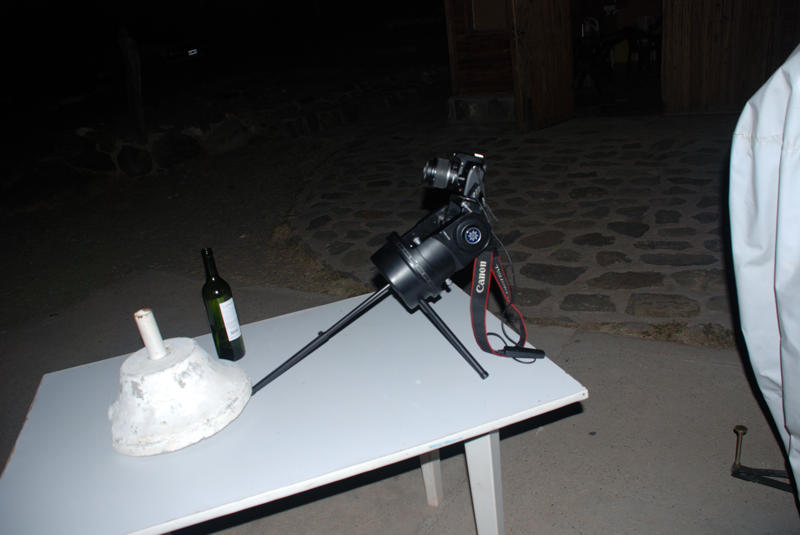

Publicado 16 de Julio del 201014 a Buenas, el finde pasado nos fuimos al observatorio de ampimpa en Tucumán con mi novia y un amigo, el año pasado ya había ido y me volví loco con el cielo así que este año me mande otra ves, en este caso lleve una monturita que compre acá en foro hace un tiempo, es un etx RA para mesa, realmente me sorprendió porque nunca la había sacado al campo, monte la cámara arriba puse literalmente a ojo la estación y pude hacer fotos de hasta 5 minutos a 18mm, del cielo prefiero que vean la foto y listo, alumbraba la vía láctea cuando estaba bien alto el centro galáctico, calculen que los comentarios eran aprovecha y saca ahora que cuando sale Júpiter se aclara un poco el cielo... El observatorio como conté ya el año pasado es 10 puntos cabañas, agua caliente, plataforma de observaciones, una cabaña al lado para resguardarse, también hay un aula/comedor en donde hasta vimos imágenes en 3D de Marte y la luna en pantalla gigante, muy recomendable! La foto es de un total de 44 minutos en subs de entre 3 y 5 minutos a iso 1600, probé una u deje la seguidilla en 1600 por error la idea era 800 pero bueno, también les dejo una foto de la monturita con la camara asi la ven, lo mejor que tiene es que entraba en el bolso con la ropa jajaj Tengo otra fotos mas que voy a ir procesando y subiendo, saludos a todos y gracias por pasar.
Publicado 16 de Julio del 201014 a Terrible foto German !! Justo andaba pensando en ese tema si al hacer campo amplio con 18 mm de focal es necesario una buena puesta en estación para exponer 4 a 5 min por toma. La otra vez cuando subiste la de antares estabas usando una focal de 55mm ahi si necesitabas puesta en estación por deriva. Buenisima che, felicitaciones nuevamente ! Abrazo. Alejandro.-

Publicado 16 de Julio del 201014 a Terrible foto!!!! Te felicito Saludos Carlos Di Nallo Docente Curso Astrofotografia I
Publicado 16 de Julio del 201014 a Parece tomada por un telescopio de esos gigantes, buenísima la foto me encantó.
Publicado 17 de Julio del 201014 a Tremanda la imagen German De la mejores fotos que vi de la vía láctea Muy bueno el procesado también. Se ve que ese lugar es fantástico. Contame el lente en cuanto estaba de focal y el f que usaste ??? Abrazos Sergio
Publicado 17 de Julio del 201014 a Sacaste esa foto con el 18-55 del kit canon? El nivel de detalle es excelente, ya es fondo de escritorio en mi pc.
Publicado 17 de Julio del 201014 a Eséctacular German ! una patada de burro en los ojos !! jaja!! No te puedo creer lo de Júpiter, hay cielos que son una falta de respeto ! jaja! Felicitaciones loco!
Publicado 17 de Julio del 201014 a Es de enciclopedia por favor lo primero que busqué y me impactó fue "La Pipa"
Publicado 17 de Julio del 201014 a Autor Muchas gracias por lo comentarios, la verdad que todo lo hizo el cielo, en esta foto un cámara modificada hubiese hecho estragos, paso a responder las preguntas: Daniel: algo de 130 la noche aprox. en el lugar, hay agua caliente y cabañitas para pasar la noche, la comida es espectacular, es muy accesible lo mas caro es el viaje hasta ahí. Sergio: estaba a 18mm y el F a 3,5 o sea al mango el lente y la cámara en 1600 o sea que todo al mango y el cielo no podía estar mejor tampoco. Raúl: si con el del kit, esta foto no tiene ningún recorte o sea que defectos tiene muy pocos. Andrés: jajaj "cielos que son una falta de respeto" el cielo de esa noche y con luna nueva fue eso tal cual! A todos muchas gracias por comentar estuve bastante con el procesado porque con tanta info queres resaltar todo y a veces no se puede pero creo que quedo lo mejor, voy a subir un par mas cuando me siente a procesar. Saludos.
Publicado 17 de Julio del 201014 a Tremanda la imagen GermanDe la mejores fotos que vi de la vía láctea Muy bueno el procesado también. Adhiero por completo!!! Increíble foto, felicitaciones!!!

Publicado 18 de Julio del 201014 a Muy linda toma Germán, el cielo de esos lugares es espectacular. Ampimpa es algo que me quedó pendiente. Lo único que critico es no poder verla a mayor resolución. Saludos!
Publicado 18 de Julio del 201014 a Por Dios que foto! Majestuoso lo tuyo Germán. Te felicito. Saludos.

Publicado 19 de Julio del 201014 a Wow viejo que hermosa foto, felicitaciones, una pregunta: la montura es motorizada?
Publicado 19 de Julio del 201014 a Wow viejo que hermosa foto, felicitaciones, una pregunta: la montura es motorizada? Hola Rami, por la foto de la montura es un autostar 457, con una base de datos bien chiquita, de apenas 1400 objetos, por ende es motorizada en AR y en DEC. Esa monturita para ser usada sobre una mesa son espectaculares para usar solo una camara DSRL para EP, aparte de recontra baratas. El amigo FLL estaba vendiendo una a muy buen precio si no he leido mal en el foro. Un abrazo
Publicado 19 de Julio del 201014 a Autor Es la que vendia FLL se la compre yo jeje no tiene autostar, solo esta motorizada en RA y lleva tres pilas, para campo amplio es una ganga por lo traansportable sobre todo, saludos.
Publicado 19 de Julio del 201014 a Es la que vendia FLL se la compre yo jeje no tiene autostar, solo esta motorizada en RA y lleva tres pilas, para campo amplio es una ganga por lo traansportable sobre todo, saludos. Buenisimo, es una excelente maquinita de bolsillo para fotos de ep. Realmente esa seria una monturira para mi para recomenzar con las fotografias de ep. Mi proxima adquisicion cuando me estabilize va a ser un bichito de esos, inclusive la que viene con goto estan muy baratas Un abrazo
