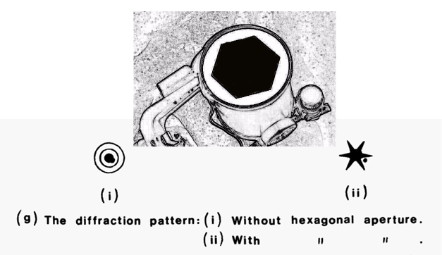

Publicado 18 de Julio del 201014 a Ernesto, Los doblistas, utilizan una técnica cuya invención o descubrimiento se le atribuye a John Herschel: "la máscara hexagonal". Con este máscara puesta delante del objetivo del telescopio (como la Bhatinov) la imagen de una estrella muy brillante muestra un patrón de difracción con 6 puntas y mágicamente descubre la compañera binaria ocultada por su luminosidad (ver esquema adjunto). Es la técnica recomendada pára desdoblar pares con muy poco segundos de arco de separación y en la cual el componente primario es mucho mas brillante. Ajunto un esquema y la literatura correspondiente. Alejandro Link: http://www.carbonar.es/s33/Articles/Who ... leStar.pdf
Publicado 18 de Julio del 201014 a Alejandro, que tamaño tiene que tener el hexagono con respecto a la optica del telescopio?? me parece muy interesante este tipo de mascara para observar binarias. Un saludo. Diego.

Publicado 18 de Julio del 201014 a Diego, Los lados del hexágono deben tener una separacion de 1" del borde para una apertura de 8". Alejandro

Publicado 18 de Julio del 201014 a Un dato práctico: la máscara hexagonal debe estas no tan ajustada al OTA para poder girarse y encontrar fácilmente el ángulo donde se encuentra bien clarita la componente secundaria (la estrella más débil) Alejandro

Publicado 19 de Julio del 201014 a Gracias Ale por tu respuesta! mañana veo de hacer una mascara de carton para probar, espero que acompañe el clima. Saludos!!

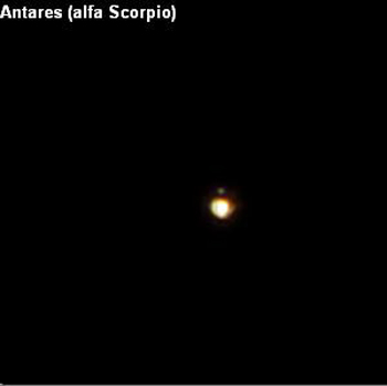

Publicado 23 de Julio del 201014 a Hola amigos. Hago mi aporte. Esta foto la tomé hace dos años. En realidad, es producto de un video, por eso Antares no encandila a su compañera. Lo hice a 240 X. Se ve claramente la estrella que acompaña a la supergigante roja. Había buen seeig ese día. Saludos.
Publicado 29 de Julio del 201014 a Uy excelente Diego, la separaste!!!! Felicitaciones y un gran abrazo
