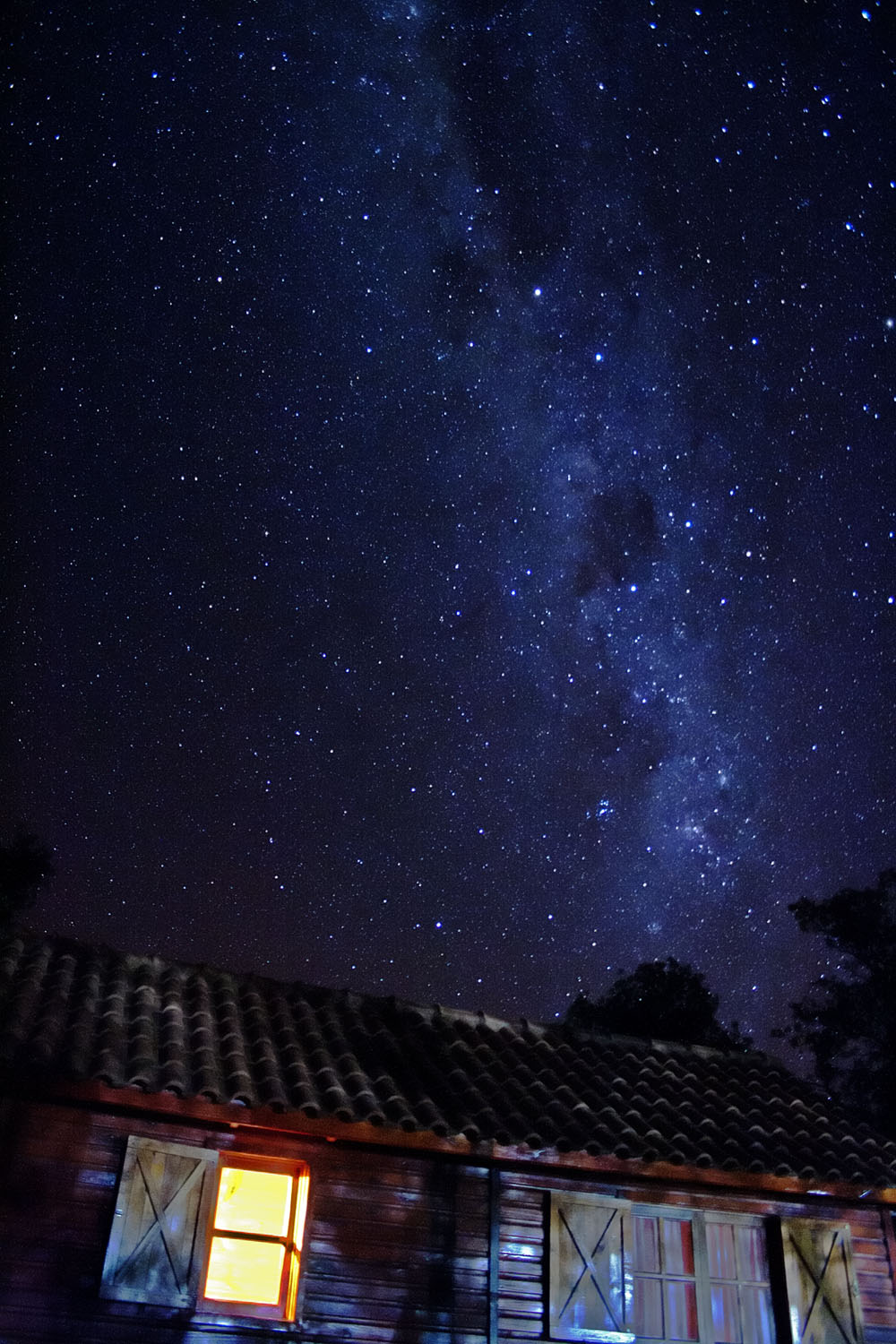

Publicado 23 de Julio del 201014 a Bueno, aca subo la imagen. Simplemente porque me parece que no me pareceria ilogico pensar que con esos settings se puede hacer fotos de ese estilo. La mia esta sacada en iso3200, 30'', a 18mm, y en f3.5. Obviamente foto unica, no?. Sacada desde Merlo San Luis (un cielo impresionante). La data que se puede levantar con un lente 2.8 a 45 segundos SEGURAMENTE es bastante mas, y los 16mm a full frame permiten que no se noten tantos trails. En algunas fotos le creo sobradamente que son tomas unicas. Vuelvo a decir, el flaco tiene muy buen equipo, pero las fotos que hace son maravillosas, las de las luciernagas es preciosa. Saludos!
