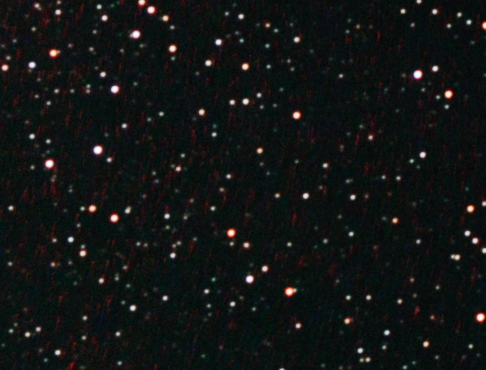

Publicado 23 de Julio del 201014 a Hola gente ..... Desde hace ya tiempo largo que no posteo una foto mía en el foro. Esto se debe a que me estoy volviendo exigente y no obtengo buenos resultados en el proceso. Bueno les quiero contar algo que me esta pasando seguido y no se como solucionarlo. El tema es el ruido. Hice tomas de 2Mt con corrector de coma y filtro antipolución de Lumicon Sky glow. Probando en distintas Iso 800 y 1600. Para mi entender al sumar tomas al apilado se tiene que restar o atenuar también el ruido. Bueno.... entonces por lógica las tomas de Iso 800 tendrían menor ruido que las de ISO 1600. Esto fué todo lo contrario. Los darcks no me dan buen resultado en el apilado, si logro un backgraund mas oscuro pero el ruido esta y muy presente. El ruido en cuestión son unos puntos, o mas bien al agrandar la imagen son como pequeñas rallas rojas por todo la imagen. Algo estoy haciendo mal, la cuestión es que no se que estoy haciendo mal. Apilo hasta 120 imágenes y el ruido raro sigue presente en el apilado final. Puede ser algún parámetro del DSS? Puede ser algún problema en la cámara? Que estoy haciendo mal? Cualquier dato que me puedan pasar es de ayuda. Les agradezco mucho. Saludos.

Publicado 23 de Julio del 201014 a Seba, creo saber a que te referís. Es un ruido que aparece sobre el background negro, como penachos de filamentos rojizos granulados, como un peinado? Me ha pasado con la canosn 500D que tenía y ahora con la 1000D también, cuando estiro mucho el histograma para levantar nebulosidad. No siempre, quzás dependa del frío, o también de la humedad, o de lo limpio del sensor (ya que mas que ruido parece algo sistemático). No se a ciencia cierta, pero en mi experiencia la canon se comporta muy bien en iso400, de ahí para arriba es mas incierto. slds Ignacio
Publicado 25 de Julio del 201014 a Encontré una toma con el ruido que describo en el post anterior, anexo un crop a resolución nativa. Es esto los que ves Seby?
Publicado 25 de Julio del 201014 a Sebyta: yo tengo dos Canon, 450D y 550D, y si bien tengo siempre que lidiar con el ruido, nunca ví esas rayas rojas como la que posteó ignacio -si ese fuera el caso- y te hablo de haber trabajado a isos altas, de 800 para arriba (hasta 3200 en la 550D). Así que me parece que debe ser que tenés que corregir algún parámetro en el soft de apilado. Slds. Hugo Beltrán Erpen

Publicado 25 de Julio del 201014 a Hola Seba: Eso no es ruido, les llaman gusanitos. Prueba sumando con signa-clipping, normalmente así se eliminan. Saludos César
Publicado 26 de Julio del 201014 a Autor Exactamente ese es el tipo de ruido con el que me encuentro. Gracias por desasnarme probaré como dice CCQ. Gracias muchachos.
