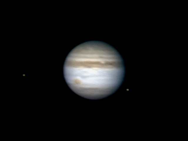

Luego de varias noches durmiendo realmente poco, termine la ultima animacion de Jupiter que realice el pasado 23. Era una oportunidad muy linda: esa noche se veria un transito de Io, junto a la Gran Mancha Roja. Asi que intente obtener la mayor cantidad de detalles posible del evento y armar ya la prometida animacion de la GMR (esta es para vos Clari ). :mrgreen:
Aun tengo el Powermate de SebaGR (me parece que no se lo devuelvo mas, je, je), asi que intente amplificaciones mayores. En esta oportunidad calculo que la ampliacion obtenida estaba en el orden de los 8x aproximadamente. Dado que mi telescopio es un f/5, esto significa que las tomas las hice a una relacion focal de ~ f/40. O lo que es lo mismo, una distancia focal de ~ 8000mm.
Que conclusiones puedo sacar de esa noche?... Pues varias en realidad...
Una... Powermate 5x is the way to go! Sin dudas con este accesorio un telescopio tipo newton puede llegar facilmente a f/40, obteniendose imagenes de tamaño similar a la proyeccion ocular, pero sin la perdida de luminosidad que posee ese metodo.
Dos... hay que tener un juego de baterias siempre a mano... :x me quede sin jugo cuando aun podia sacar varias tomas interesantes!!!! :twisted::twisted: En fin, asi se va aprendiendo. :?
Esa noche se presento con un seeing bastante aceptable, calculo un 6/10, y una transparencia no muy buena, unos 3/5, basicamente por la Luna casi llena. Por suerte al poco de empezar la captura de videos el seeing empezo a mejorar, llegando a un casi 8/10, lo que me permitio obtener mejores detalles en la segunda mitad de la sesion.
Adjunto a continuacion 2 imagenes de la sesion.

Excelente las animaciones Francisco.
Es verdad, parece un poco más nítida la realizada con el Avistack. Pero igual es muy sutil el detalle como para "bastardear" la primera.
Las dos son geniales. Un excelente trabajo.

Que laburo te mandaste Francisco!! y con que resultados, excelente!! La animación con avistack está impecable!

Tengo una pregunta: en tu animación con avistack, hiciste el apilado o solo los wavelets en ese programa?

Que sensación de volumen en los satélites de Júpiter.
Muy buen trabajo Francisco. Me gustaron mucho las animaciones. Todo un laburito. Asi como están me quedo con la trabajada en Avistack, aunque la diferencia está en los colores, los que me parece tienen más posibiidad laburarlos en PS y no en programas de apilado, la de registax le veo subido el azul y más quemada, no se si es apilado. Pero ambas están muy buenas, y tambien creo que hasta ahora son tu mejor jupiter.

Te cuento que el apilado y correccion de refraccion lo hice en Registax v5, y luego aplique wavelets con Registax v5 y con Avistack, armando de esa forma 2 juegos de imagenes. Intente hacer el apilado con Avistack, pero la verdad aun no le agarro la mano. Sera cuestion de esperar a la nueva version de Avistack que sale en cualquier momento.
Aun no he probado con 2 barlows. Mi idea original era comprar un GSO APO 3x, cosa de combinarlos y obtener un rendimiento similar al Powermate 5x, y de paso tener mas flexibilidad a la hora de tener opciones de aumentos disponibles.
Sin embargo, hay que tener en cuenta una cosa. Apilar 2 barlows APO implica apilar 6 elementos opticos que, si bien son APO, aportan su grano de arena en lo que a refraccion se refiere. Tene en cuenta que el Powermate solo tiene 4 elementos, asi que seguramente alguna diferencia debe haber en refraccion y absorcion de luz. Me gustaria igual hacer la prueba, a lo mejor le puedo manguear un 3x Apo a Ricardo, je je.
Jorge, creo que lo que diferencia claramente un soft del otro es la forma en que se procesan los colores. Por lo que veo los wavelets de Avistack destacan los colores mucho mejor que Registax. Registax como que los "mezcla" mas y entonces no aparecen areas pequeñas de color, detalles que claramente se ven en las imagenes procesadas con Avistack.
Pensa que el apilado de ambas versiones se hizo con Registax, asi que las diferencias que se ven no son del apilado, sino de los wavelets aplicados por cada soft.

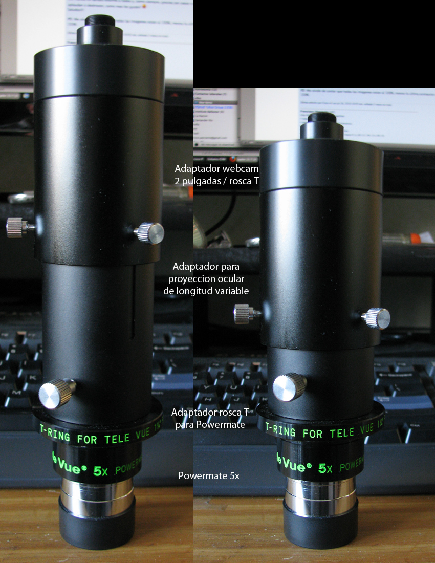

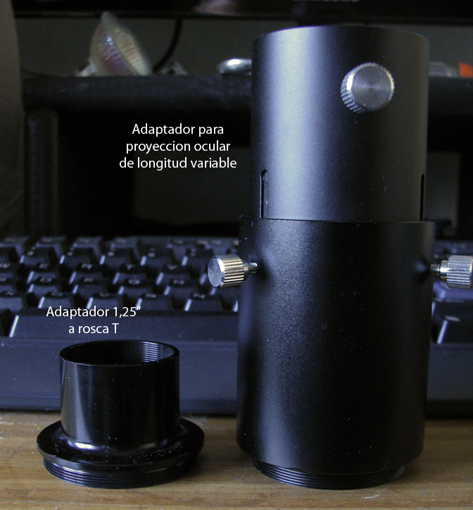

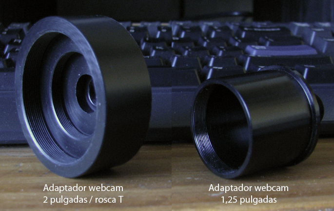

Ok, paso a mostrar con el mayor detalle y explicacion posible el setup que me arme hasta ahora. Lo bueno de este setup es que permite una muy buena variedad de combinaciones, dignas de figurar en el Kamasutra. :D
Sin mas demoras, les presento a los protagonistas.
IMG_0765.JPG.6c33a91f8908c62683ff7f1dc70
5776b57abd273_Adaptadorwebcam.png.4e232a
5776b57ac4123_Adaptadorproyeccionvariabl
Editado por Invitado

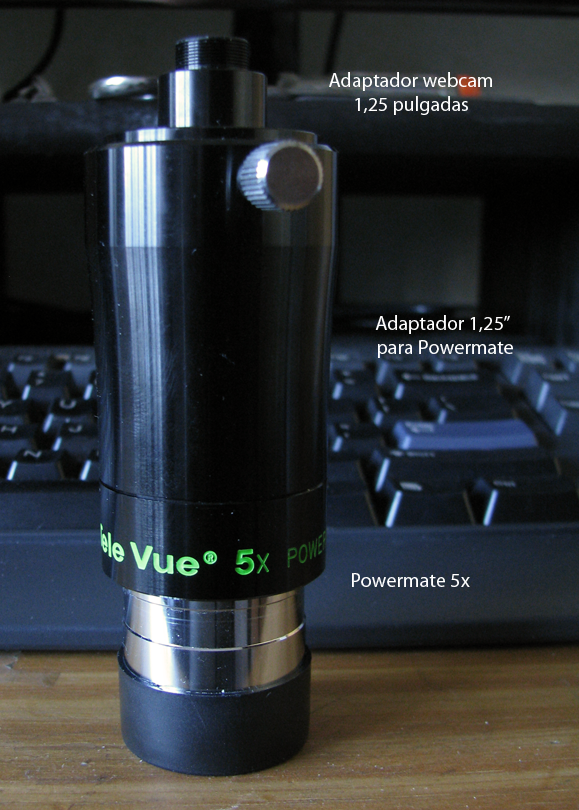

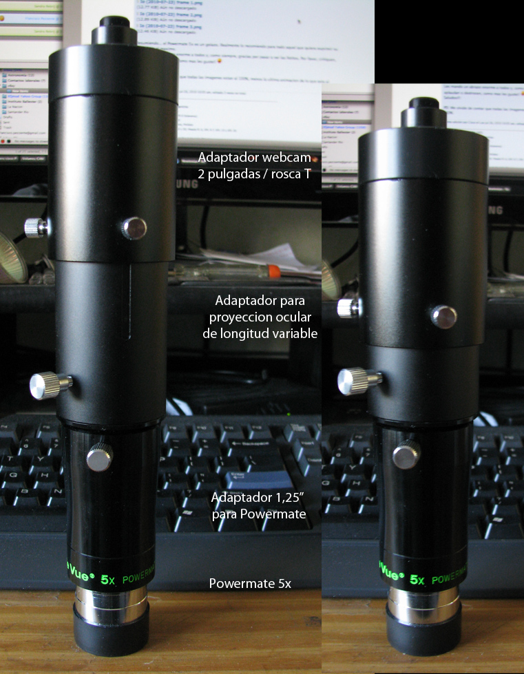

Ok, pasemos a los setups.
Primero, hay que tener en cuenta este grafico oficial de Televue:
El mismo nos permite rapidamente estimar el aumento segun la distancia del CCD al Powermate.
