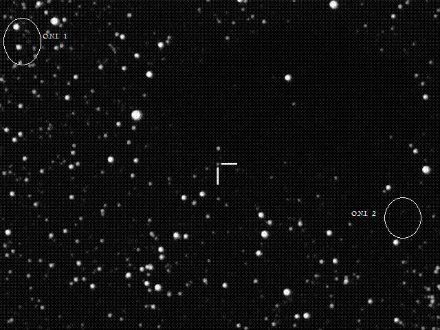

Publicado 27 de Julio del 201014 a Hola Amigos, en una foto que le saqué a Messier 24, me encontré que en el mismo campo se encontraba Plutón. Para localizarlo en la imagen, busqué en la primera y la última toma, algún objeto que se hubiera desplazado. Eran sólo tres horas de exposción y para mi sorpresa, lo encontré y noté que el desplazamiento era bastante notorio, por lo que me dispuse a crear este gif animado compuesto por 30 tomas de 120s cada una. El gif corresponde al día 08/07/2010. Comienza a las 02:03:29 UT y termina a las 04:58:07 UT. Unas 2,91 horas. Y si tenemos en cuenta su velocidad orbital media de 17.072 km/h, podemos decir que en ese tiempo se debería haber desplazado unos 49.680 km. Aunque este dato es sólo una burda aproximación porque la velocidad de traslación de Plutón varía muchísimo. En la imágen nativa Plutón se deplazó unos 4 píxels a una resolución de 2,78 arcseg/pix. Total 11,12 arcseg. Como el archivo pesa algo mas de 2MB, les adjunto el link: http://www.astropilar.com.ar/sistema-so ... _Anim.html Saludos! Ezequiel.

Publicado 27 de Julio del 201014 a Autor Muchas gracias Germán, Francisco, Cris, Omar, Alejandro, Carlos y Augusto por tomarse el trabajo de bajar el gif y dejar sus amables comentarios! Omar: Plutón estuvo ahí de casualidad. Al otro día salió APOD una foto del mismo objeto justamente por el paso de Plutón y recién ahí me di cuenta que Plutón estaba en la imagen. Una linda sorpresa. Me pone contento tener al esquivo Plutón entre mis fotografías. Abrazos! Ezequiel.

Publicado 28 de Julio del 201014 a Que maravilla Ezequiel¡¡¡ No sólo "tomaste" a Plutón¡¡¡, sino dos OBJETOS NO IDENTIFICADOS (quizás voladores.... )¡¡¡¡¡¡¡¡¡¡¡. Uno es oscuro y el otro iluminado....
Publicado 29 de Julio del 201014 a Genial!!!!! Gracias!!! Para def, aparecen pequeños destellos en lugares donde no hay estrellas.....Serán pixeles que se disparan???
Publicado 29 de Julio del 201014 a Autor Muchas gracias Mati, Daniel y Marfma! Y si, como dice Marfma, son hot píxels que por caprichos del calibrado no se eliminaron. Abrazos, Ezequiel.
