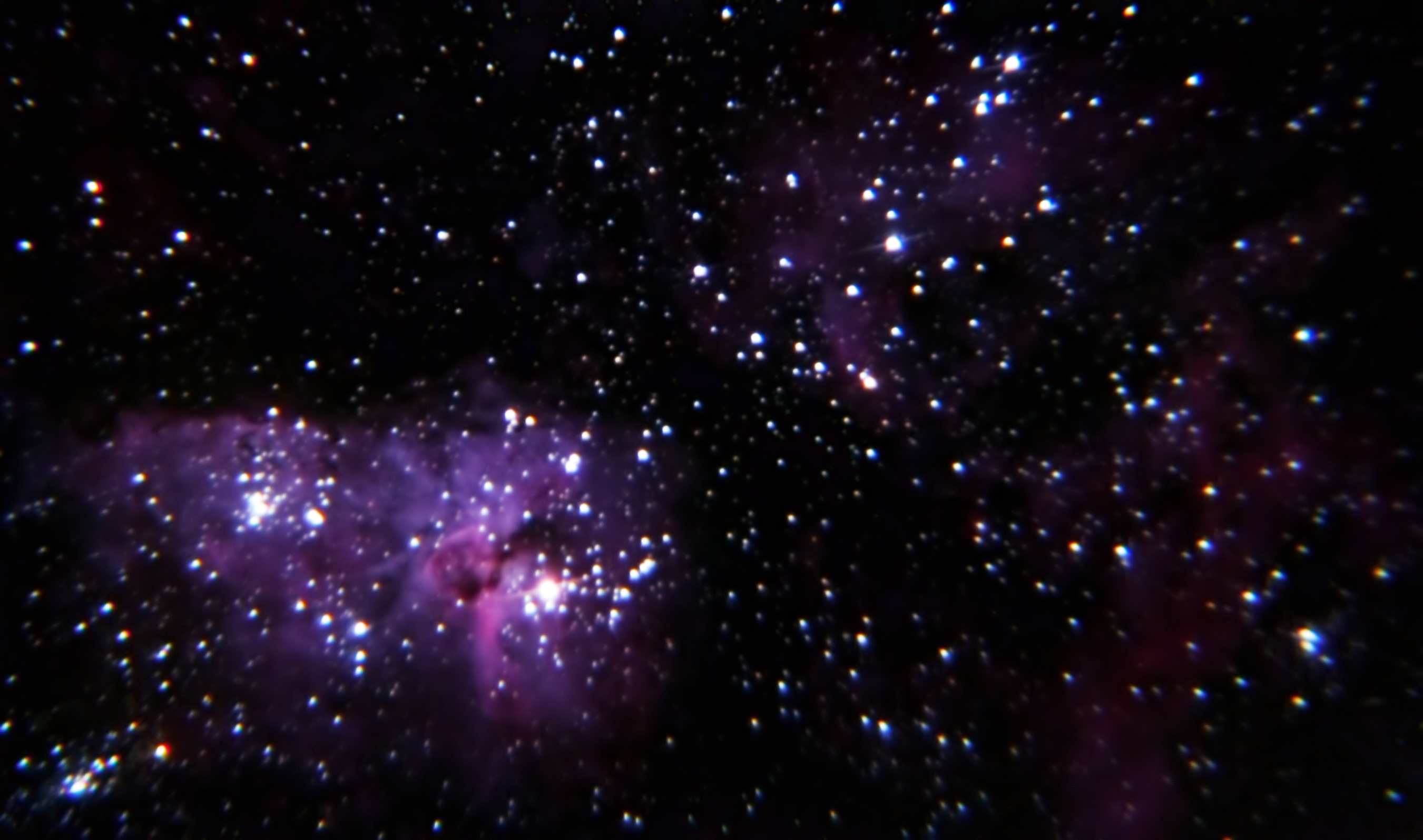

Publicado 30 de Julio del 201014 a Muy interesante Ricardo, de hecho, hace un par de semanas que estoy trabajando en la investigación de ese tema y da muy buenos resultados. Te adjunto una muestra que sin ir mas lejos fue publicada hace un par de dias.Adjunto a la foto que se ve hay un pequeño link que lleva a una muestra de una foto que no tiene drizzle y no se porque no se muestra
Publicado 31 de Julio del 201014 a Muy buenos articulos Rick. Con la webcam uso siempre la función Drizzle de DSS, salvo que las tomas en cantidad y calidad sean altas (muy pocos casos). Este algoritmo es el único que me permite obtener imágenes definidas a partir de tomas generalmente con mucha distorsion tanto por viento, seguimiento de la montura, error periodico. A ello se le agrega que la webcam no tiene filtro de ninguna naturaleza po lo que en exposiciones mas o menos largas hay ruido de rayos cosmicos que no se saca con darks. Si hay que tener en cuenta que con DSS (segun a opcion que se elija) el tamaño de las imagenes apiladas serán el doble o el triple de tamaño, a mi juicio inutilmente...de hecho, luego del apilado las vuelvo a poner en la resolución original (pero se nota mucho la imagen mejorada). Un abrazo Alejandro

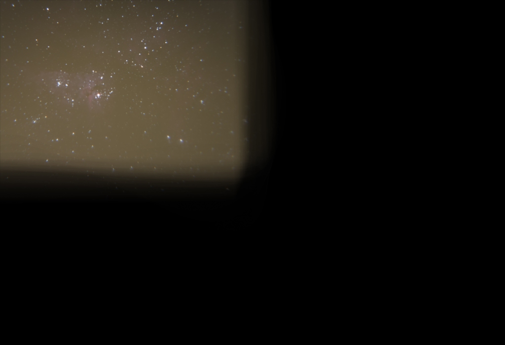

Publicado 4 de Agosto del 201014 a ]Muy buena data Rick! lo probé ayer. Como en el medio cambie de monitor no puedo afirmar que las condiciones son las mismas pero aca va una prueba con el reproseso de una imagen horrible. Me parece que es evidente la diferencia de detalle, y que realmente es una opcion para investigar. Adjunto tambien el crudo del apilado pero pasado a jpg, porque para mi quedo rarisimo.
