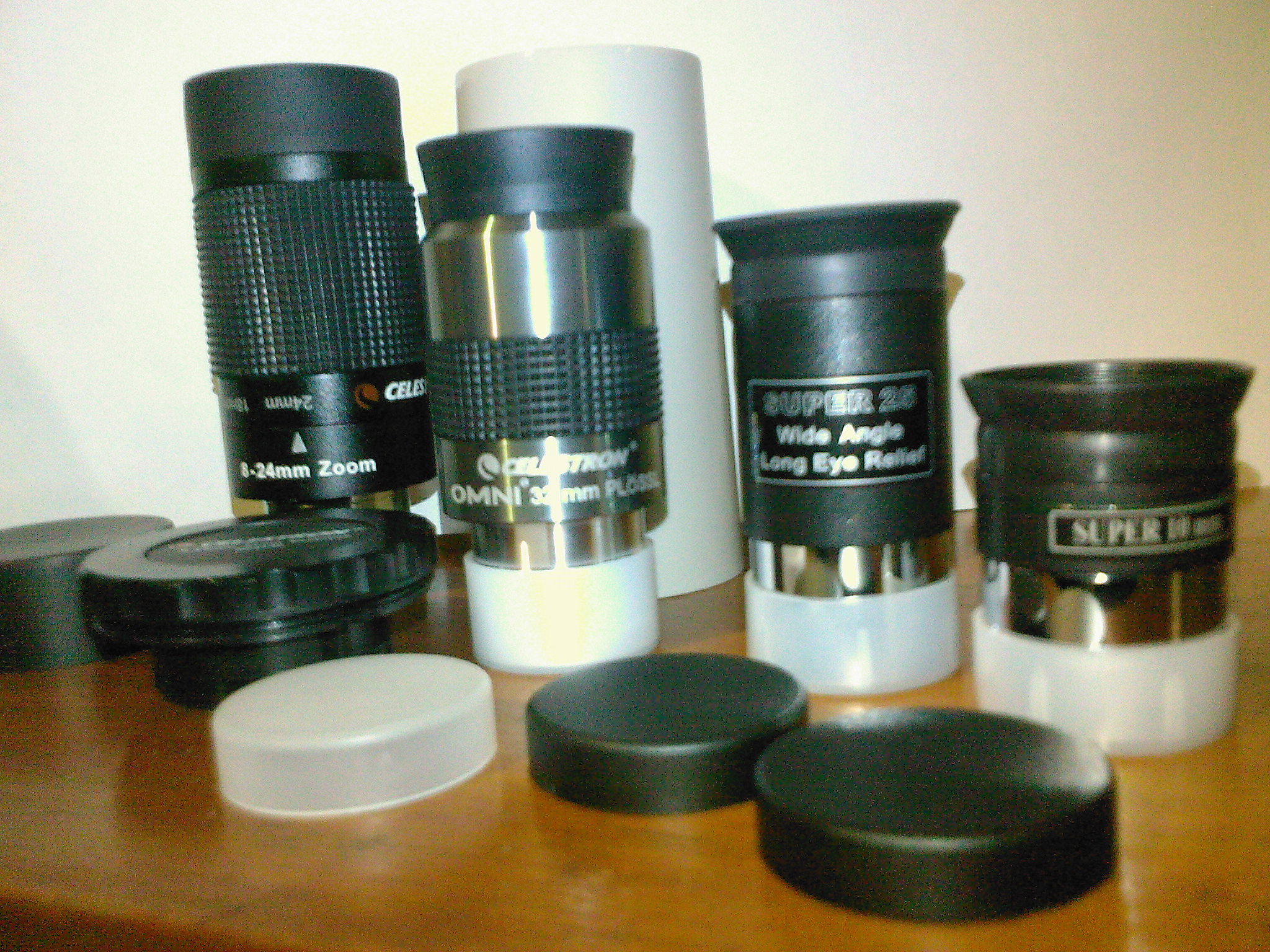

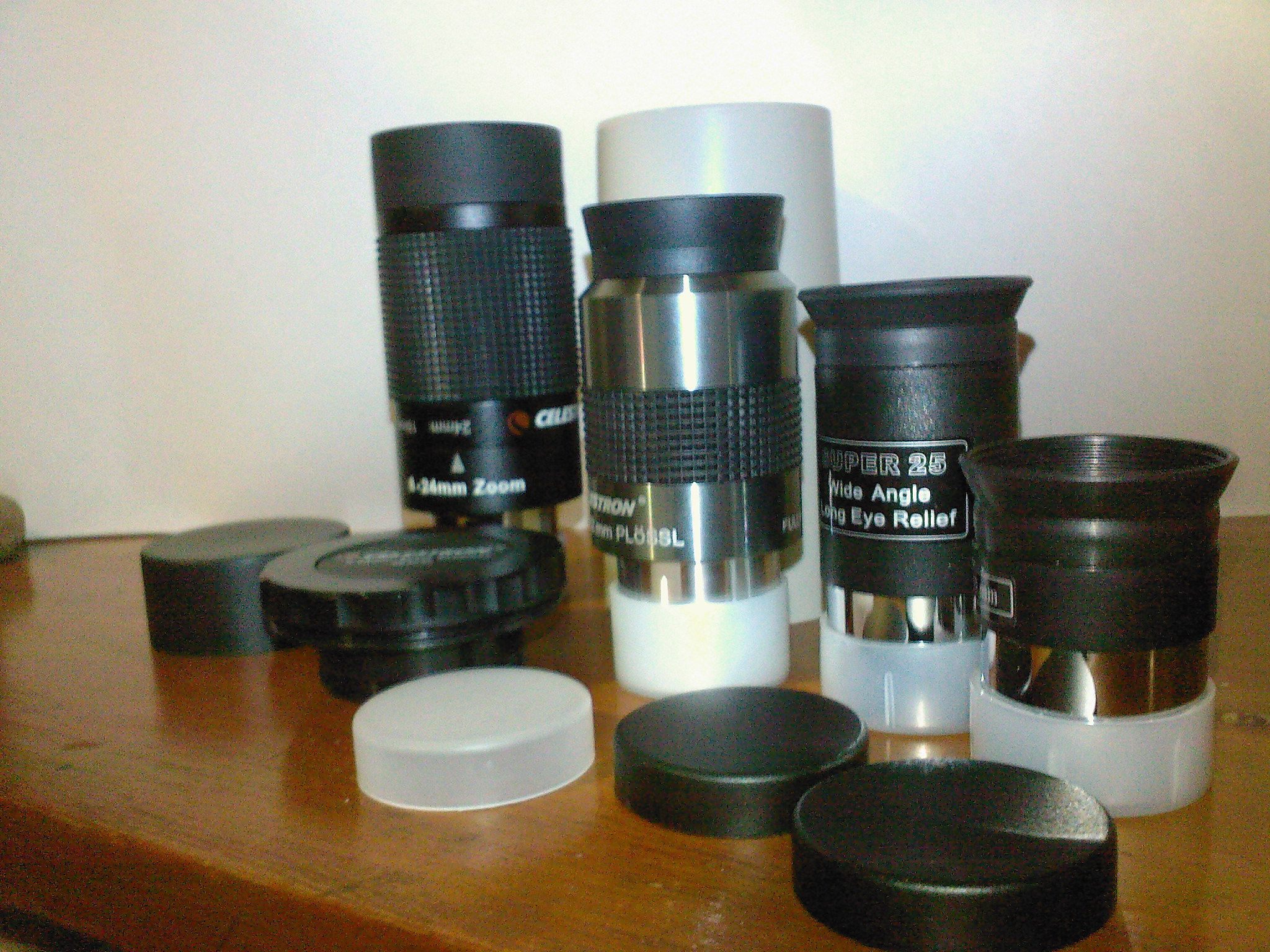

Ocular Celestron Omni 32mm : Increíble!!!, mucho mas claro, con un gran FOV de 52, tiende a perder luminosidad (si esa es la característica) muy cerca del borde, pero las vistas son muy claras inclusive en cielos de mala visibilidad. Los cumulos se ven realmente hermosos. tiene un eyerelive de 22mm. en mi opinion hay que tener uno de estos.( tendria que comparar el de GSO aunque tiene un eyerelive menor). me encanta este ocular!!!.
Ocular celestron Zoom 8-24mm : Lindo ocular, vista increible con el zoom en 8mm FOV 60!!!, a 24mm linda vista muy clara pero con FOV de 40. muy buena pieza dentro de los zooms. Si empesaria de cero posiblemente lo volveria a compar, aunque seria como ultima pieza y no como primera. Viene en un cilindro de plastico duro muy bueno.Para completar el zoom tiene una rosca que actua como anillo "T" debajo de la goma del ocular, solo hay que adaptarle el anillo especifico de la camara que se venden por separado y son standar.

les dejo una par de fotos para que puedan verlos
saludos a todos.

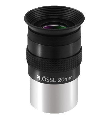

Hola Martyn.
Buena idea el post, pero veo en la foto oculares con la etiqueta "Super". Esos no son Plössl, son los comunes.
Adjunto foto de ocular Plössl.
ocular20.jpg.082ec6bef8e715a40d2e3b5af6f
Ciertamente!!!! son acromàticos mejorados e introducen bastante coma en los bordes. Para equipos chicos son pasables ,pero para equipos de aperturas grandes son bastante flojos.

gracias por la correccion, pense que eran plossl los super.
Ricardo, ahora que lo mencionas, el zoom de celestron tiene algo de "kidney bean" cuando estas en 8mm pero poca cosa, no sabia como llamarlo o si era un problema.
