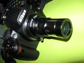

Voy al caso: Tengo un Celestron 150/750 con montura ecuatrorial CG4 y motores, con ayuda de una camara Canon A590 y un soporte Celestron que se ajusta con un tornillo directamente al ocular
DSC00072.JPG.e1b90ac893c472a3719b362f07f
5776b57f2c702_Nikon1.JPG.34a812fc49fb184
5776b57f2dfd9_Nikon2.JPG.7544684a2acf2d7
5776b57f2f76c_Nikon3.JPG.c6466772d7cbd25

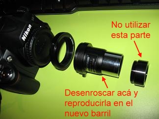

Si el recorrido para el foco que te falta es en sentido del intrafoco (hacia adentro del focuser) no se me ocurre ninguna solcución. Si el recorrido que te falta es en sentido de extrafoco (hacia afuera del focuser) podés probar con un extensor, que es el mismo tubo que el del Barlow pero sin la óptica.

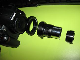

Por lo que da a entender tu post es lo que Juan te comenta en segundo lugar, a mi me sucede lo mismo con un telescopio. La mejor solución es la que comenta el amigo Juan, remové la la parte negra que desmontaste en la tercera foto.
Si aún te quedas corto podrías mandar a maquinar un barril como el plateado, pero más largo y hacerle la rosca correspondiente del lado del acople, fijate que casi seguro que puedas también desenroscar el barril plateado del cuerpo del barlow (la otra parte negra donde esta la rosca para el anillo T). No olvides pintar el interior del nuevo barril con negro mate.
Modifique una de tus fotos con estos comentarios.
Vas a tener algo de vigneteo, pero eso no es tan grave (salvo que quieras tomar mucho campo)
Suerte,

Efectivamente era un problema de Intrafoco. lo que hice fue soltar el porta oculares del anillo que lo une al focuser y enrroscar directamente el T ring y la camara a este y perfecto. tengo foco primario!
Trate de apuntarle en estos dias a Andromeda pero las Nubes en Bogota nunca dan tregua.
De nuevo Gracias a todos
Bien, se confirmaron entonces mis sospechas. Se me ocurre que el tema debe ser común a la mayoría de los newtonianos 150750 que se ven hoy en día. Es una ventaja, además, porque enroscado de esa manera queda más estable.
