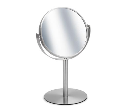

Publicado 18 de Agosto del 201014 a Hola gente, les cuento que me entró una linda inquietud; hoy buscando en el mueble del baño, encontré un espejo de esos que usan las mujeres para cosmética, medi el diametro y es de 145mm lo que me parecio lindo tamaño. Ahora la distancia focal estoy en busqueda de como medirla. Uds. creen que podria ser factible usar este espejo para armar un telescopio?? Les dejo una imagen a modo de ilustracion para que se den una idea de que tipo de espejo les digo. Un saludo. Diego.
Publicado 18 de Agosto del 201014 a Hola Diego, lamento desilusionarte pero esos espejos no sirven para construir un telescopio. La desventaja mas importante es que no son tallados, sino que es un vidrio fundido por molde lo que hace que tenga una superficie opticamente imperfecta, y la otra es que estan plateados por la cara posterior, con esto se deduce que el haz de luz atraviesa el vidrio se refleja y lo vuelve a atravesar para ir al punto focal y este no es de calidad óptica (es vidrio de ventana comun). En el caso que armes algo seguramente veras imagenes dobles, deformadas y es posible que no puedas lograr un foco perfecto. Saludos Miguel sp
Publicado 18 de Agosto del 201014 a Autor Hola miguel, gracias por tu pronta respuesta, una lastima ya tenia pensado usarlo jajaja. Como bien decias, revisandolo despues que lo limpie porqe tenia una mugre.. vi que no es sumamente perfecto. Pero con consultar no perdia nada jajaja.. Un saludo. Diego.
Publicado 18 de Agosto del 201014 a Si......A simple vista se ve, desplazandose delante de el como la imagen tiene un monton de distorsiones.Si haces esto mismo con un espejo de tele, la imagen es perfecta.Esto lo hemos pensado todos en algun momento
Publicado 18 de Agosto del 201014 a Ademas, Diego, y antes que ninguna otra cosa, recordá que los espejos que usan los telescopios, tienen superficies con curvaturas parabolicas (o esféricas en algunos casos), intencionalmente trabajadas con muchísimo detalle y cuidado. Justamente, para que la luz incidente en todos los puntos de la superficie lleguen a un foco comun. No son vidrios redondos y metalizados asi nomas. Tan es asi, que el espejo de los telescopios -debido a ese trabajo meticuloso- representa un porcentaje grande de su valor total (del 25 al 50%). Sea como fuere, tu inquietud probablemente sea la de otros amigos que recién empiezan. Asi que bienvenida sea, y bueno aclararlo entre todos.
Publicado 18 de Agosto del 201014 a Autor Gracias por las respuestas de todos a aclarar las dudas, se que un telescopio es un intrumento de alta calidad, pero quizas armar algo termino medio con materiales de facil acceso era posible (se de muchos que se han armado sus propios telescopios puliendo los vidrios, pero requiere tiempo y pasiencia ajajjaj). Como dijo Mariano, capaz era la inquietud de varios y con esto quedo más que aclarada .
