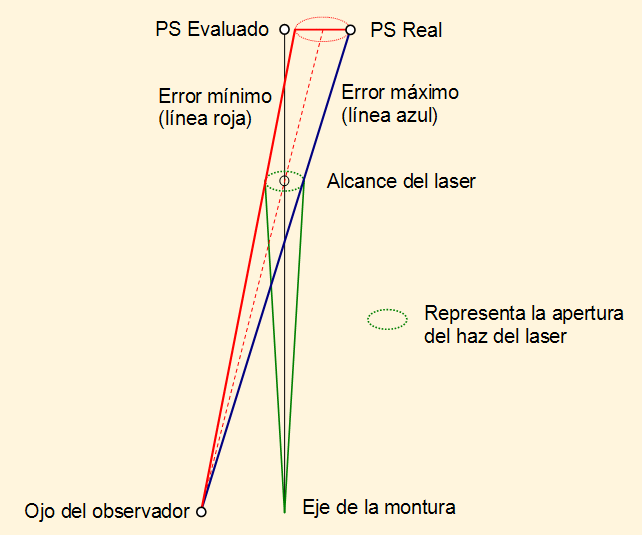

Publicado 28 de Agosto del 201014 a Sonamo, usted me está forzando al arte del dibujo para plantear el formuleo, deme tiempo, no soy un maestro de la ilustración. Tirar por tirar triángulos no es claro sin un dibujillo. Pero no sé, meditando un poco se me ocurre que el error no debe ser nada despreciable, si no andarían por allí ofreciendo adaptadores o, directamente, buscadores polares laser. Mirá si se van a perder la venta así como así. Prometo en breve dibujito y formuleo.

Publicado 28 de Agosto del 201014 a A ver si así se vé? El error máximo estaría dado por el arcotangente del radio de la apertura del haz + la distancia del ojo del observador al eje de la montura dividido el alcance del laser (tener en cuenta que hay también un tema de signos dependiendo de la posición relativa del ojo de observador) También podés ver unas imágenes que te muestran el tema del error de paralaje en: http://es.wikipedia.org/wiki/Paralaje (tienen más imaginación que yo para dibujar) Si no hice mal las cuentas y las especificaciones que encontré son válidas, con un laser común de 50mW el error es algo así como 7 segundos de arco (no tome en cuenta la posición del ojo del observador). La verdad que no me quedó muy claro el dibujo, pero hasta ahí llega mi arte ilustrativo.
