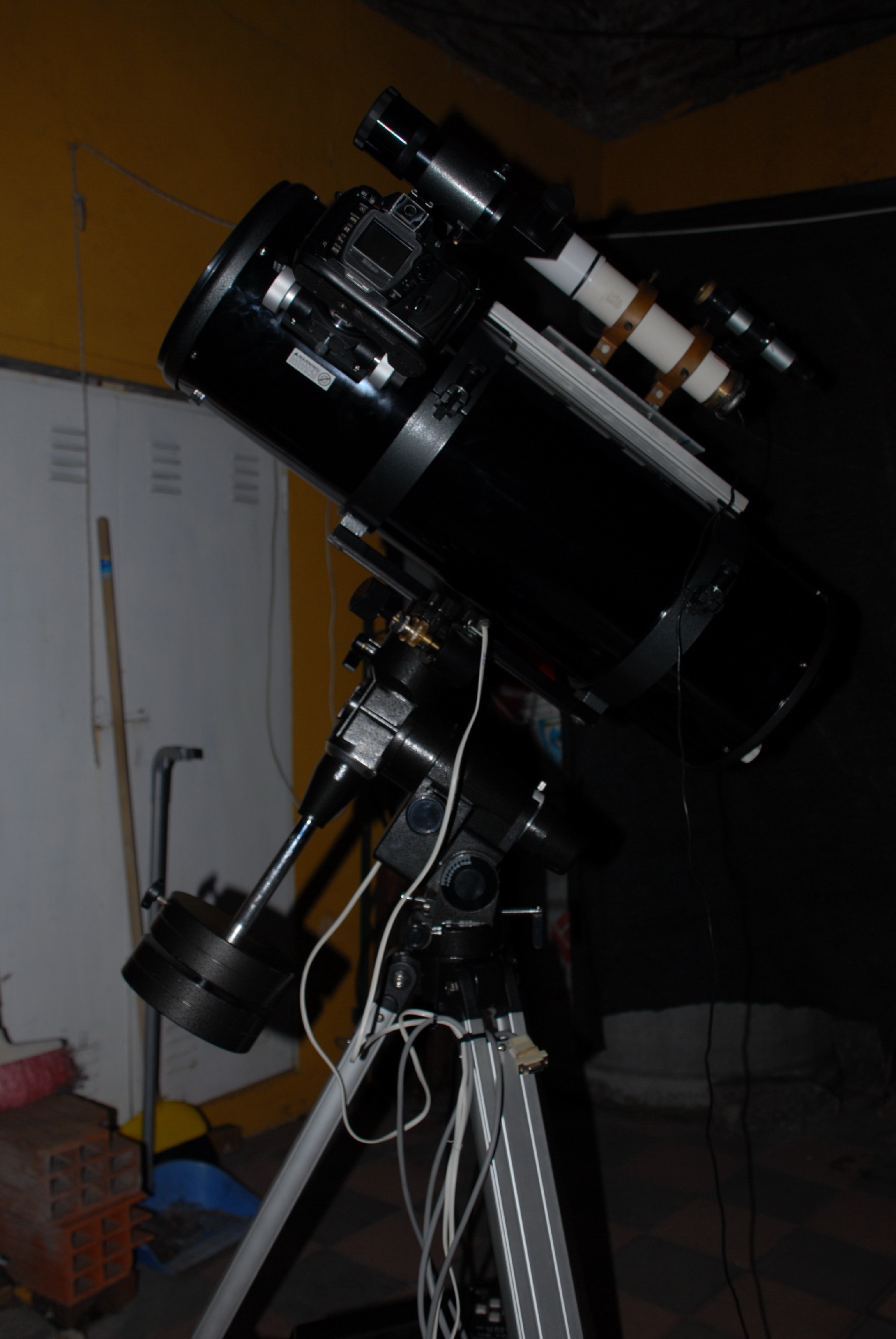

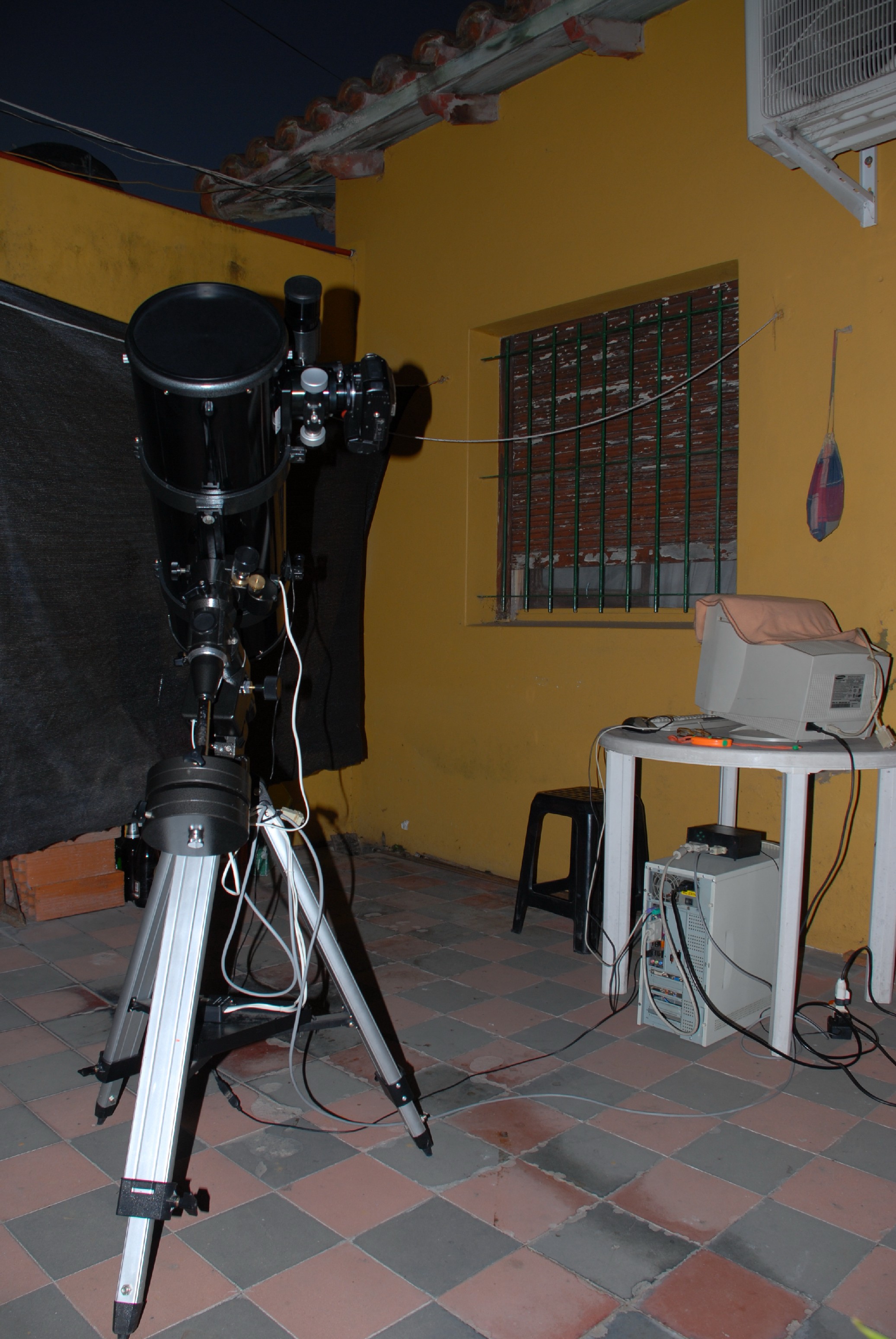

Publicado 28 de Agosto del 201014 a Aqui subo unas fotos del nuevo setup. Esta preparado para una sesion de fotografía en el patio de mi casa. Notese la media sombra negra extendida para que la luz de Vapor de Sodio no rebote en la pared y me ilumine demasiado el area de trabajo.Hay detalles de la PC para autoguiado (uso esta porque mi notebook no tiene puerto Paralelo) y el telescopito sanitario de 2" para autoguiado con la camara web Saludos Miguelsp
Publicado 28 de Agosto del 201014 a Que buen equipo.Felicitaciones!! Tiene un enfocador hermoso . Sugerencia:Ponerle un carrito a la PC......

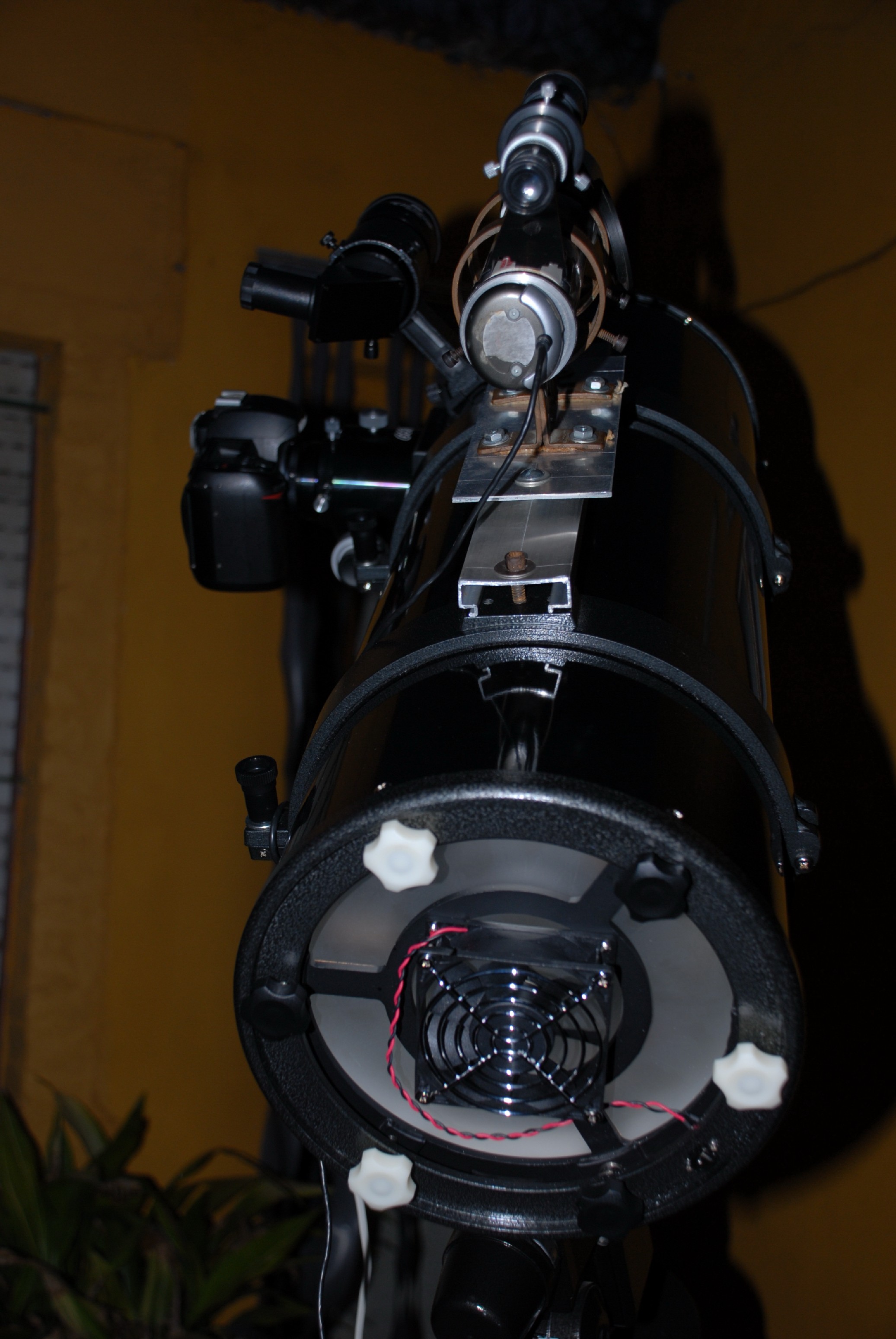

Publicado 28 de Agosto del 201014 a Lindísimo setup Miguel! Una buena cantidad de fierros apilados tenés ahí Que usas de telescopio guía que no alcanzo a distinguir? También parece que tenés dos buscadores¿? abz Ignacio

Publicado 28 de Agosto del 201014 a Autor Lindísimo setup Miguel! Una buena cantidad de fierros apilados tenés ahí Que usas de telescopio guía que no alcanzo a distinguir? También parece que tenés dos buscadores¿? abz Ignacio Es un tubo de pvc con un objetivo de fotocopiadora de 50mm, y una webcam. El objetivo tiene dos dobletes acromáticos (como si fuera un ocular plossl) enfrentados y 0 si cero, de aberración cromática. A su vez un buscador es el del tele y el otro el del sistema de autoguiado que lo puedo apuntar a cualquier estrella brillante cerca del campo que voy a fotografiar. Tengo un Galileo de 70mm que podría usarlo para el autoguiado pero prefiero que se raye ese caño de pvc antes que el tubo del Galileo. Saludos Miguelsp
