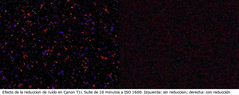

Publicado 29 de Agosto del 201014 a Autor Bueno, lo prometido es deuda. Acá les mando una comparación de darks. Ambos cuadros son un crop al 100% de la imagen original a 15 MP. El cuadro de la izquierda es un dark de 10 minutos a ISO 1600. El ruido es asqueroso, pero no llega a saturar la señal en ningún caso (llega casi al 80% de brillo en muy pocos pixels, en general queda muy por debajo de eso). El cuadro de la derecha es un dark con la misma configuración, pero además la reducción de ruido de la cámara. La verdad, pensé que sería mejor el algoritmo incorporado, pero veo que es un desastre!!! Evidentemente, no sólo resta el ruido sacado en la toma siguiente sino que le aplica alguna especie de blur, por lo que se ven manchones gigantes. Noten como hay partes verdaderamente negras en el cuadro de la izquierda, pero en el de la derecha casi no hay, sino que son manchones difusos (que, claramente, afectan a la info que hay por la zona). Mi conclusión personal es tajante: la reducción de ruido incorporada a la cámara puede estar muy buena para fotos ocasionales (como alguna exposición única de 10-30 segundos a una panorámica de una ciudad a la noche), pero en astrofotografía, a seguir usando darks... Gracias Rick por ayudarme a sacar mis propias conclusiones Abrazo!

Publicado 29 de Agosto del 201014 a Autor La verdad Seba, que despues de ver tus resultados, voy a probar SIN la reduccion de ruido a ver que pasa.Gracias por la informacion! Abrazo Dale, probá y después contanos! Igualmente tené en cuenta que yo acabo de probar con subs de 10 minutos y a ISO 1600... si uno se limita a subs de menos de 2 minutos e ISOs menores, esto sería muchísimo menos evidente. Yo estoy haciendo comparaciones en el extremo que me permite esta DSLR para que los resultados sean más evidentes, pero al hacer las tomas verdaderas con menos tiempo (y tal vez menos ISO), posiblemente no sea tan grave. Eso sólo podríamos verlo haciendo la prueba en buenos cielos, tirándole al mismo objeto 1 ó 2 horitas con cada setup... Abrazo!
