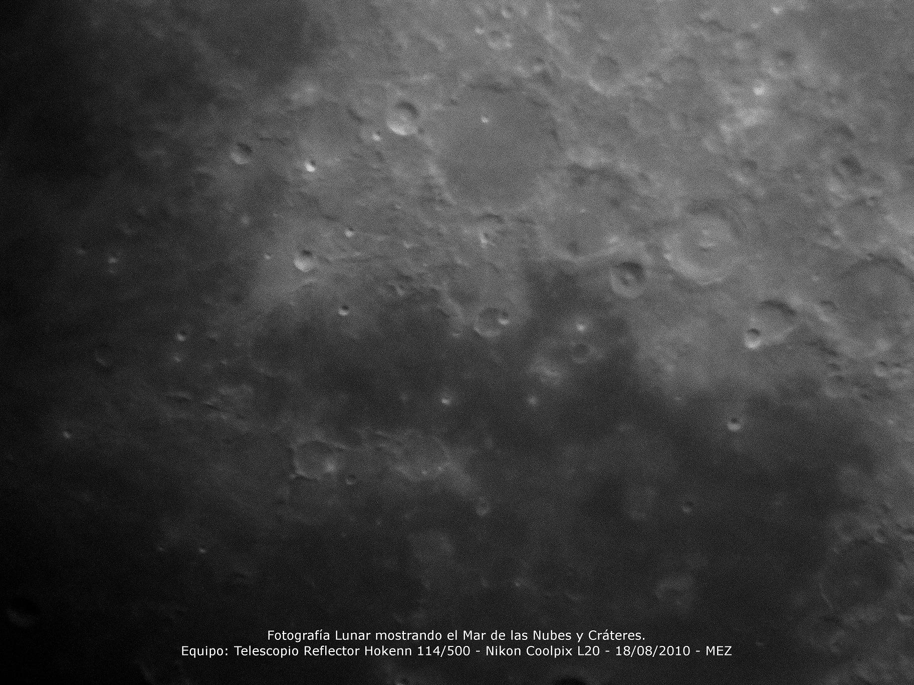

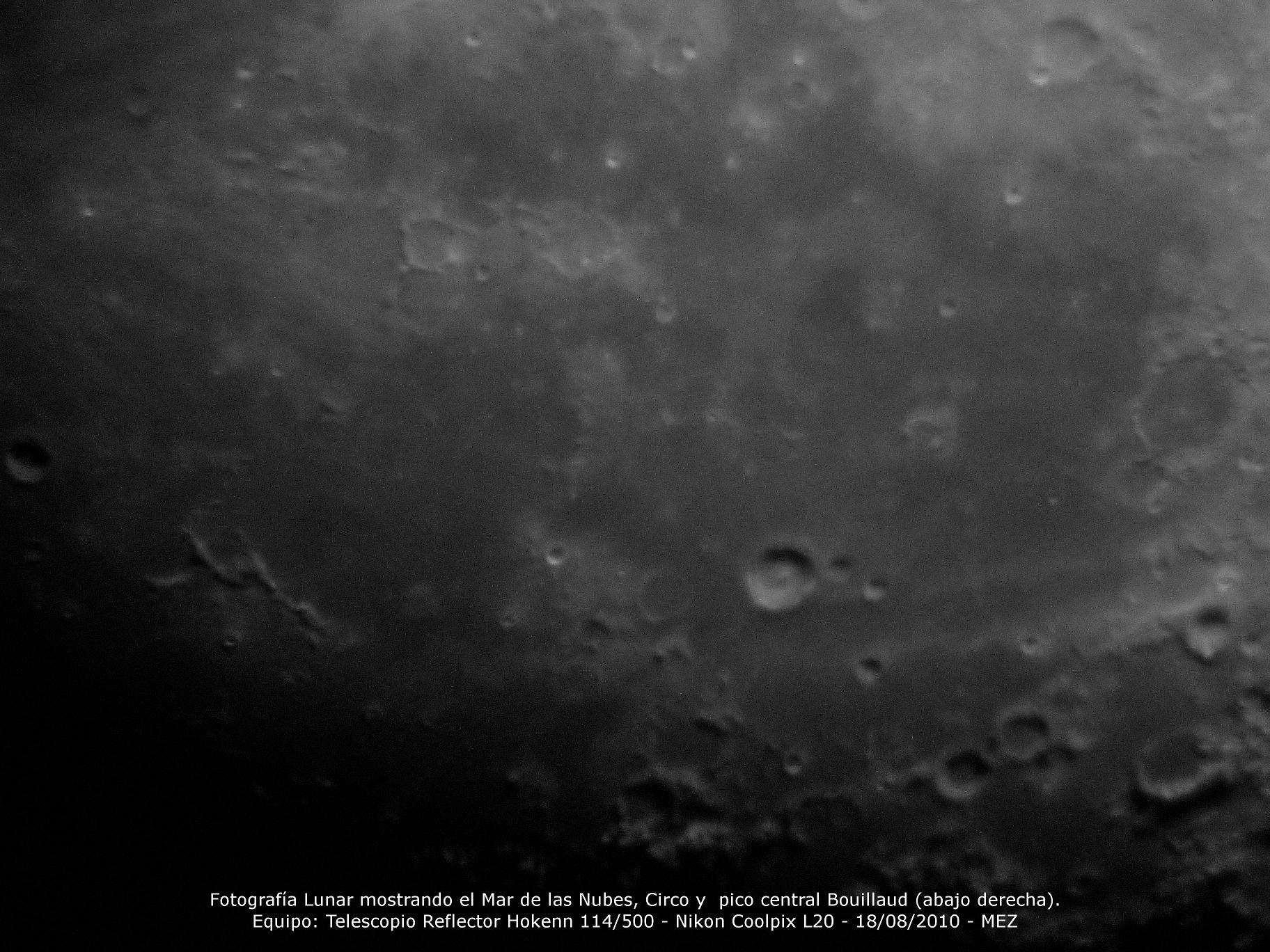

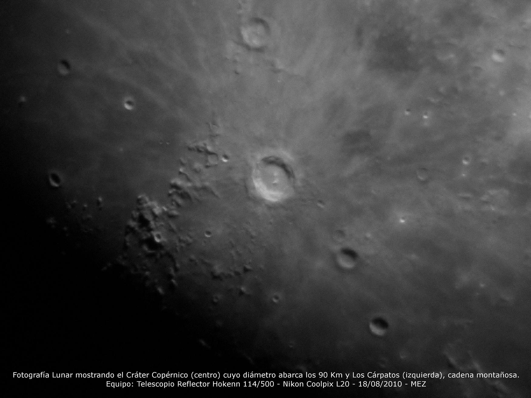

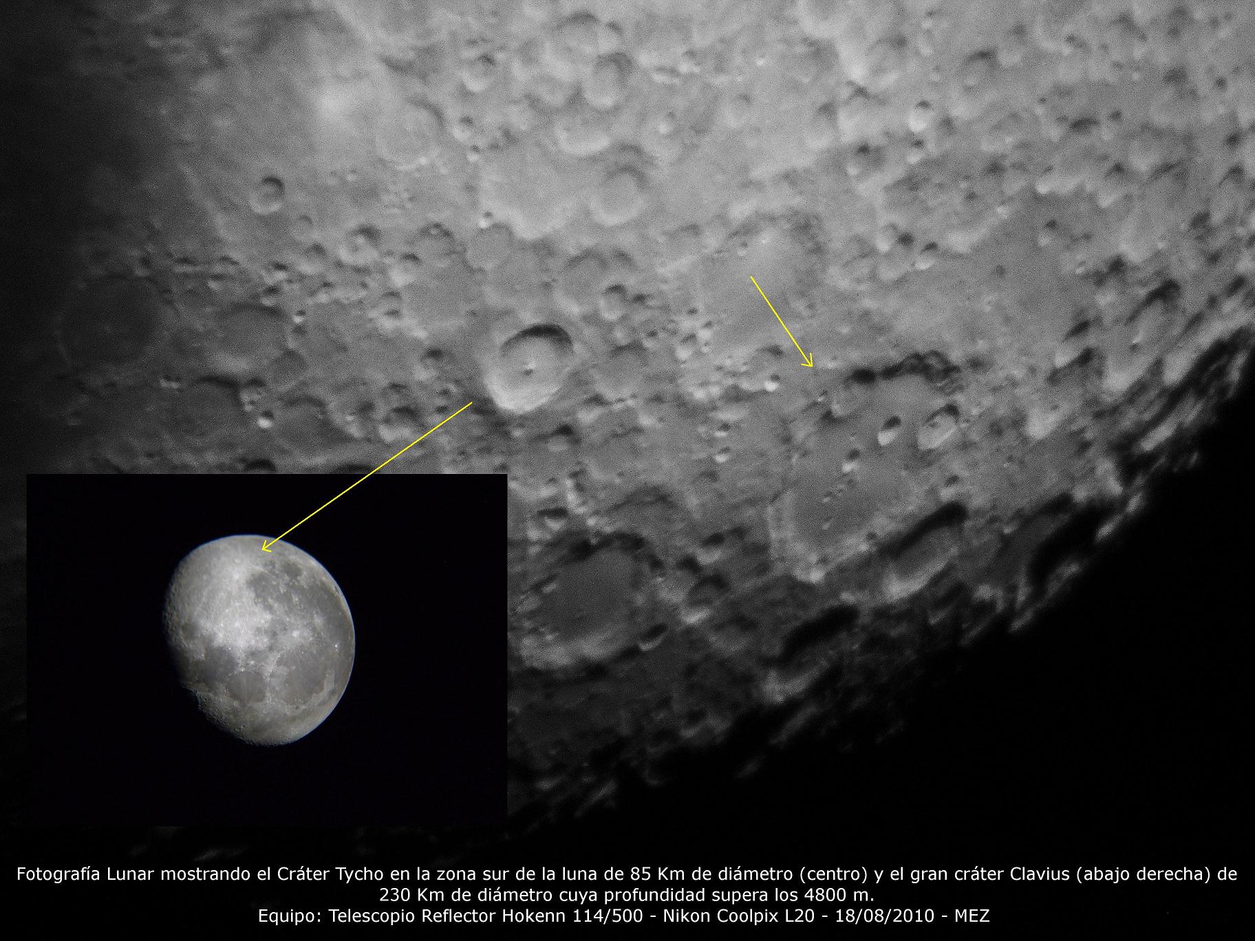

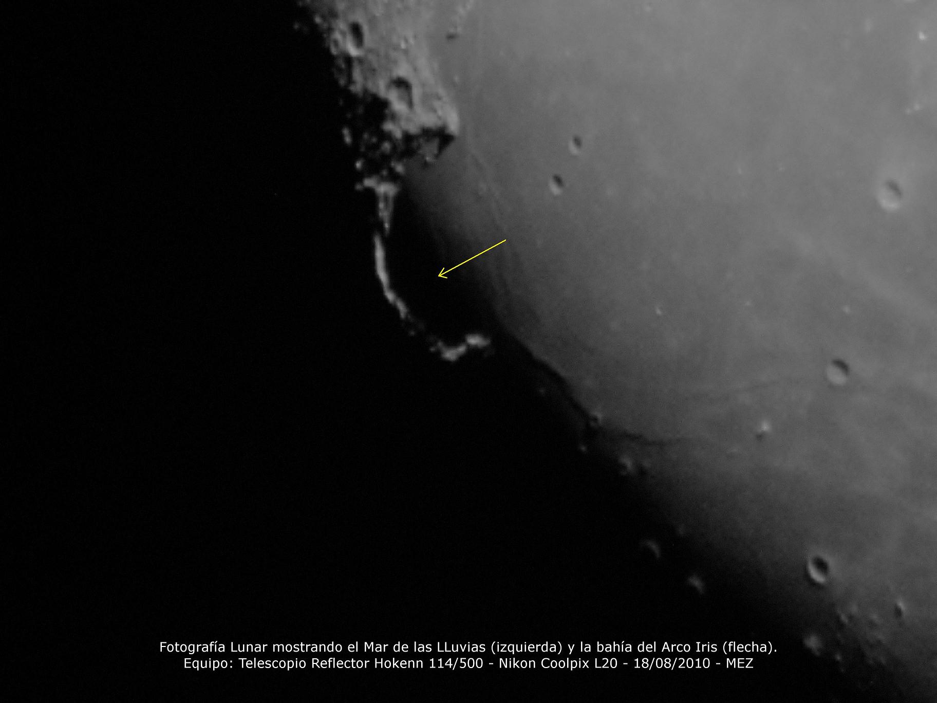

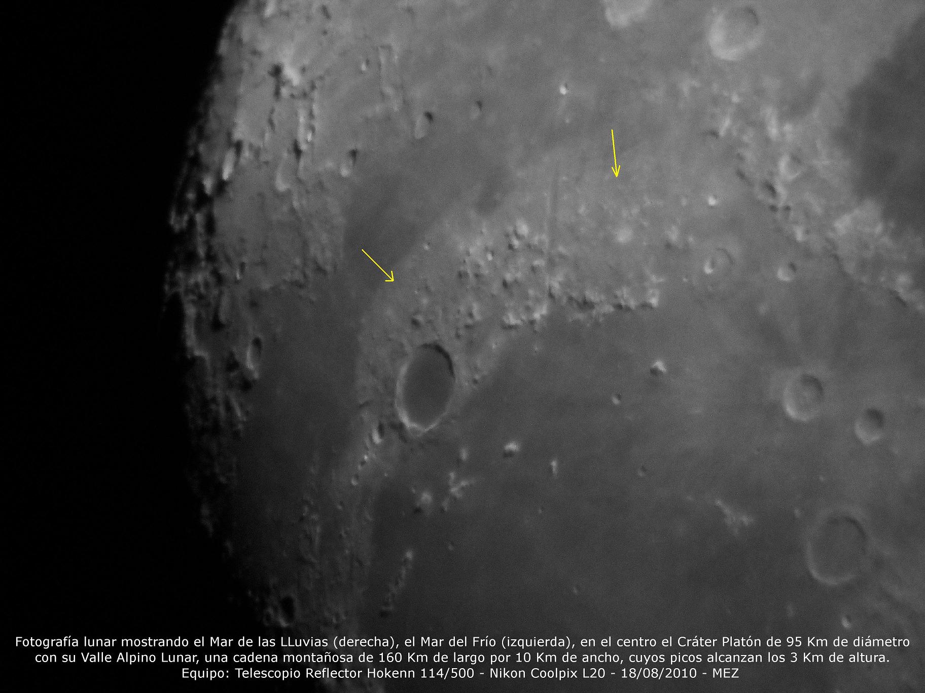

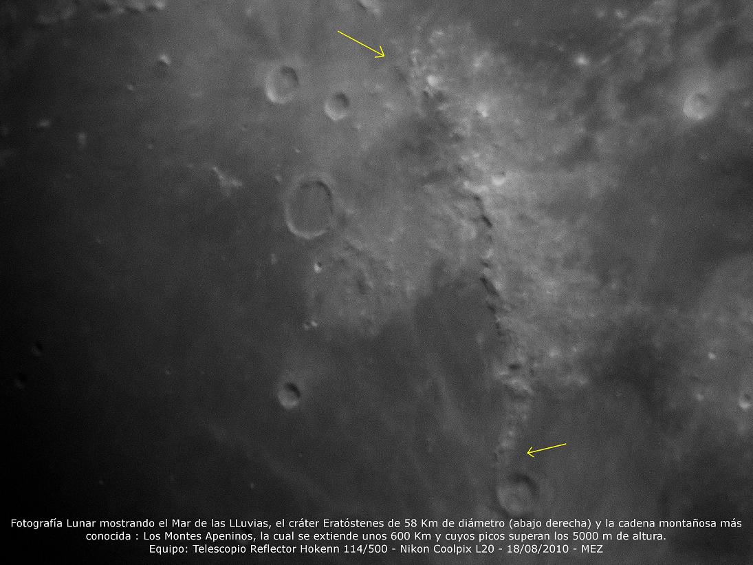

Hola a todos, les dejo algunas fotos de la luna que saqué con mi 114/500 unos días atrás, las hice por proyección de ocular plossl de 4 mm y Zom de la cámara digital, les puse algunos membretes con el programa GIMP 2.6, con datos para que se sepan que es lo que se ve.
No logro hacer un buen foco, será por el Zom también? Espero que los datos no estén erróneos, los obtuve comparándolas con un libro.

Che Marcos estan muy buenas.
¿No les hiciste ningún procesado?
Son muy nítidas. No veo grandes problemas de foco, por ahi un pelín en una, pero la verdad están bárbaras.
Están bastante bien!!! Yo te sugeriría que bajes un cambio con el tema de los aumentos ya que ese telescopio ha sido diseñado para campos amplios más que para lunar y planetaria de aumentos extremos y se te va a dificultar mucho el foco perdiendo nitidez.
Aclaración: Cuando se toman fotografías con el ocular y la cámara con lentes, la técnica se llama "afocal". Proyección por ocular es cuando desde el ocular sale la imagen y da en el sensor de la cámara directamente.
Un abrazo y seguí sacandole el jugo al 114500
JA!.. me acabas de despejar una duda que venia trayendo hace rato... Muchas gracias che!! :jeje
Si Demian, les hice un pequeño procesado con la galeria fotografica de windows ya que todavia no lo se usar bien al gimp y al registax, ¿sabes que los videos grabados con mi camara no los acepta este programa?, no se por que, son formato avi.
Gracias Marcos por la aclaracion y el consejo, como vos decis este telescopio en campo amplio es un espectaculo, tengo el motor de seguimiento tambien, pero no dispongo de una camara mejor para hacer espacio profundo, la mia apenas es hasta 4 seg.
y tengo una camarita web barateli.

Para que el Registax te reconozca el avi de tu cámara, bajate el programa VirtualDub, abrís el video y de paso le recortás el final que suele salir movido al interrumpir el video. Lo ponés en "save as" en formato "old avi" con otro nombre y listo.
