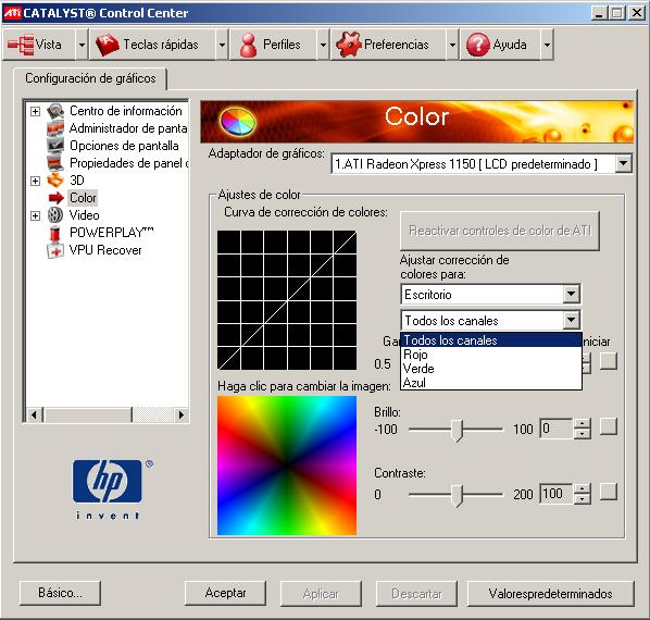

Publicado 10 de Septiembre del 201014 a Generalmente los drivers de las placas de video traen un panel de control. Por ejemplo, ATI, tiene ATI Catalyst Control Center. Desde ahí podés administrar los colores. Solo tenés que hacer una configuración nueva indicándole el valor de color que querés y la guardas. Después es solo cuestión de entrar y cambiar entre la configuración original o la nueva con tendencia al rojo. Saludos
Publicado 3 de Marzo del 201114 a Colocale un celofan rojo a la pantalla , y tema resuelto Esta muy buena la solución que propuso jcosellame, pero yo hace tiempo utilicé la que comenta Ricardo Es muy útil en ocasiones que salgo al desierto para hacer fotometría, porque es muy importante no contaminar en ningún modo la CCD. Saludos
