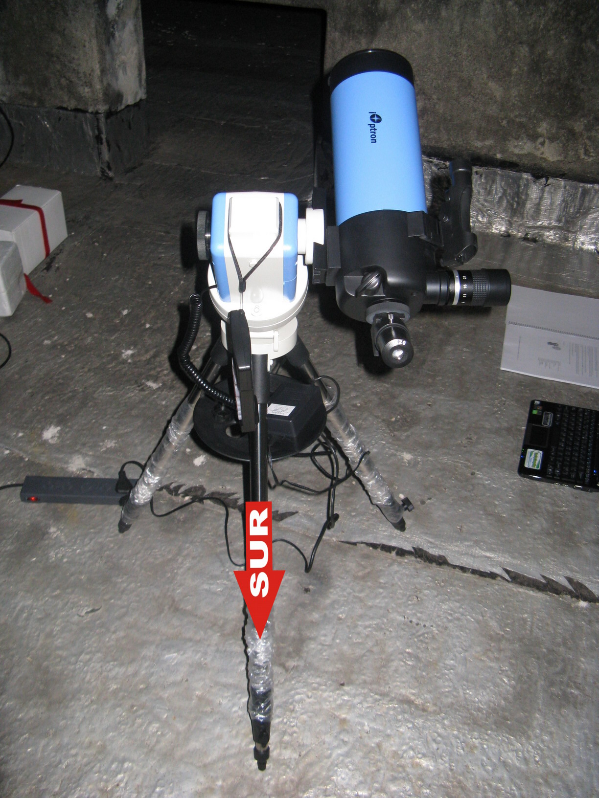

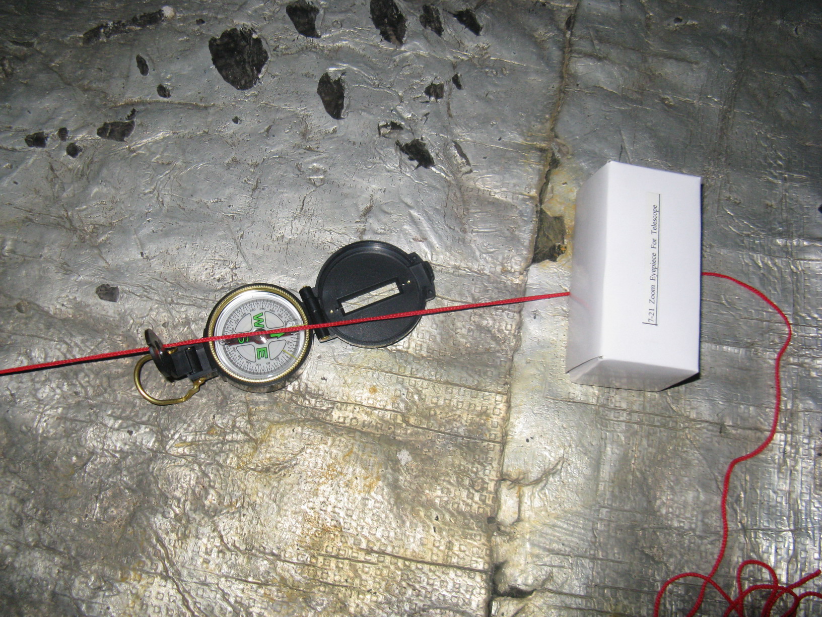

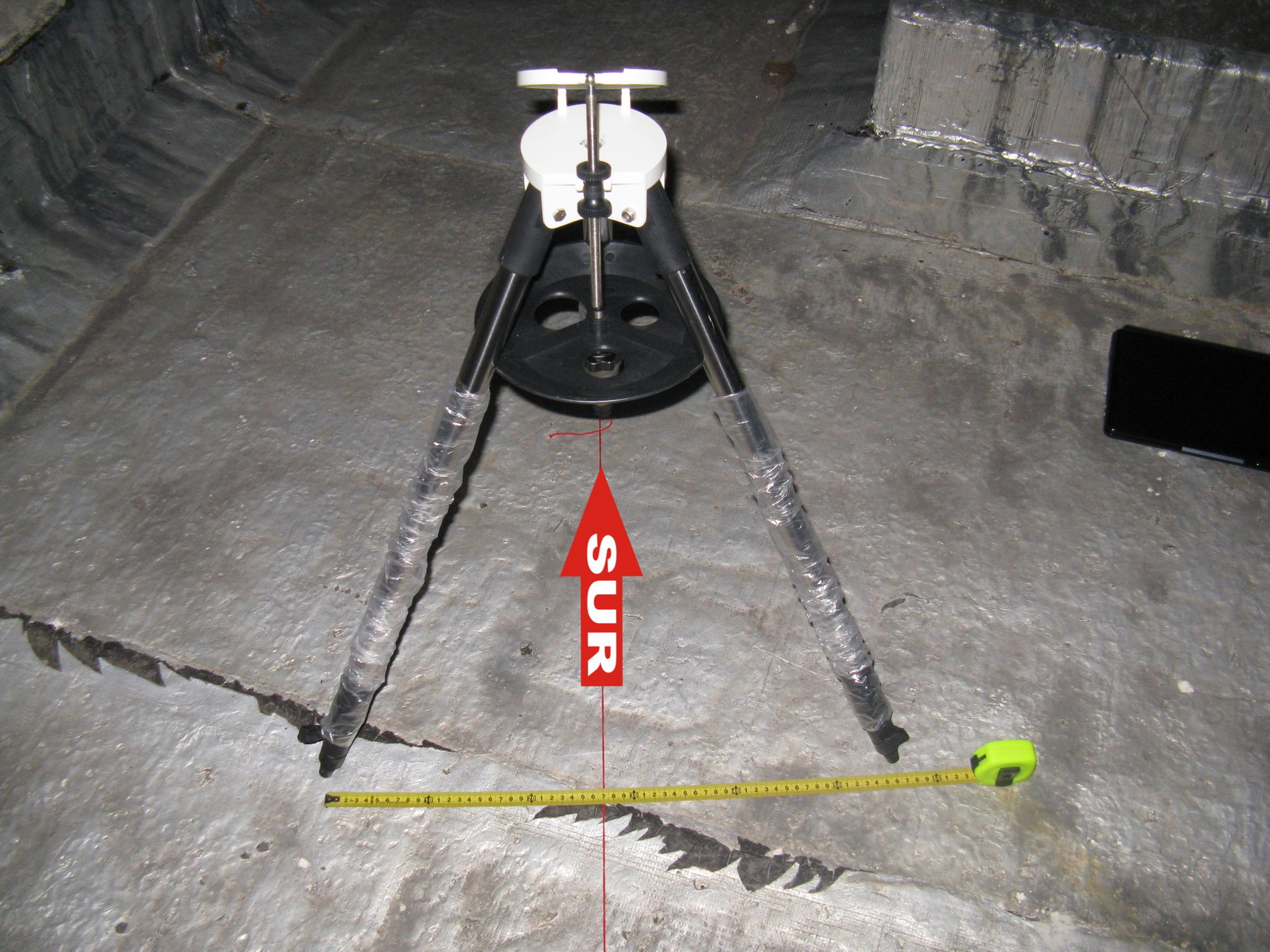

Extiendo las patas del trípode permitiendo que una de ellas apunte hacia el sur, le ato una tanza y la extiendo hasta que el otro extremo coincida con lo que me indica la brujula.
frame4.jpg.3c1726fa6166012dc8c7b3e1ab2e2Copia de IMG_1972.JPG[/attachment]

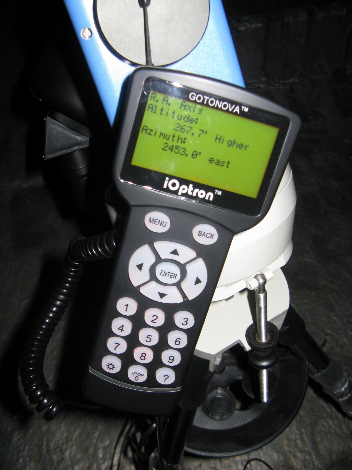

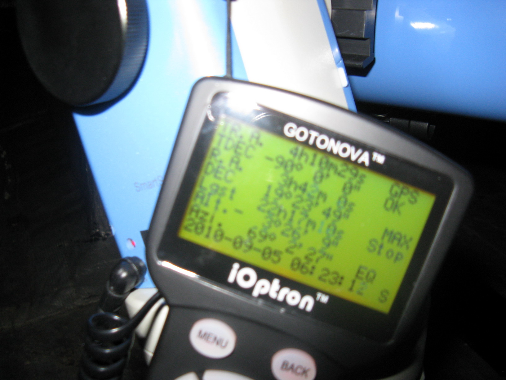

Presione Enter y seleccione una de las estrellas propuestas por el menu alineado, la apunte con la mira y presione Enter, asi repetí la operación con la segunda estrella para que finalmente me aparezca el mensaje que muestra la siguiente imagen del display.

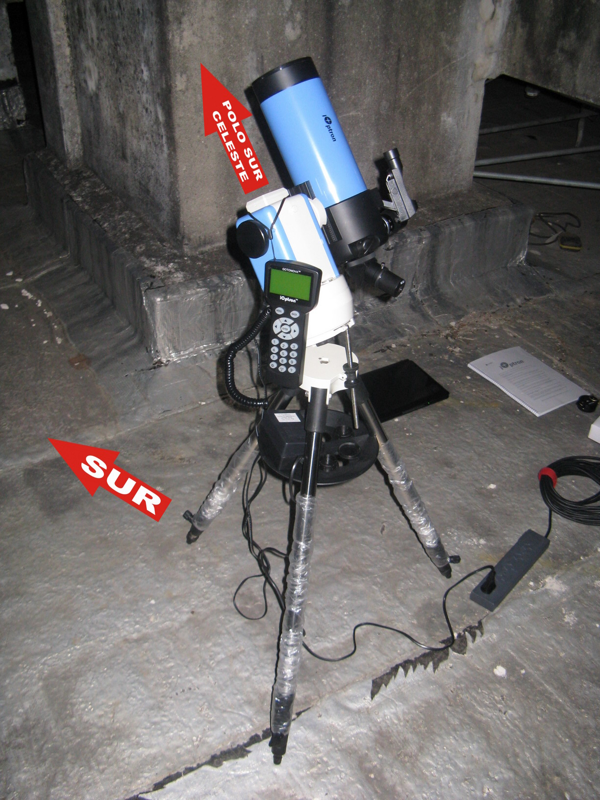

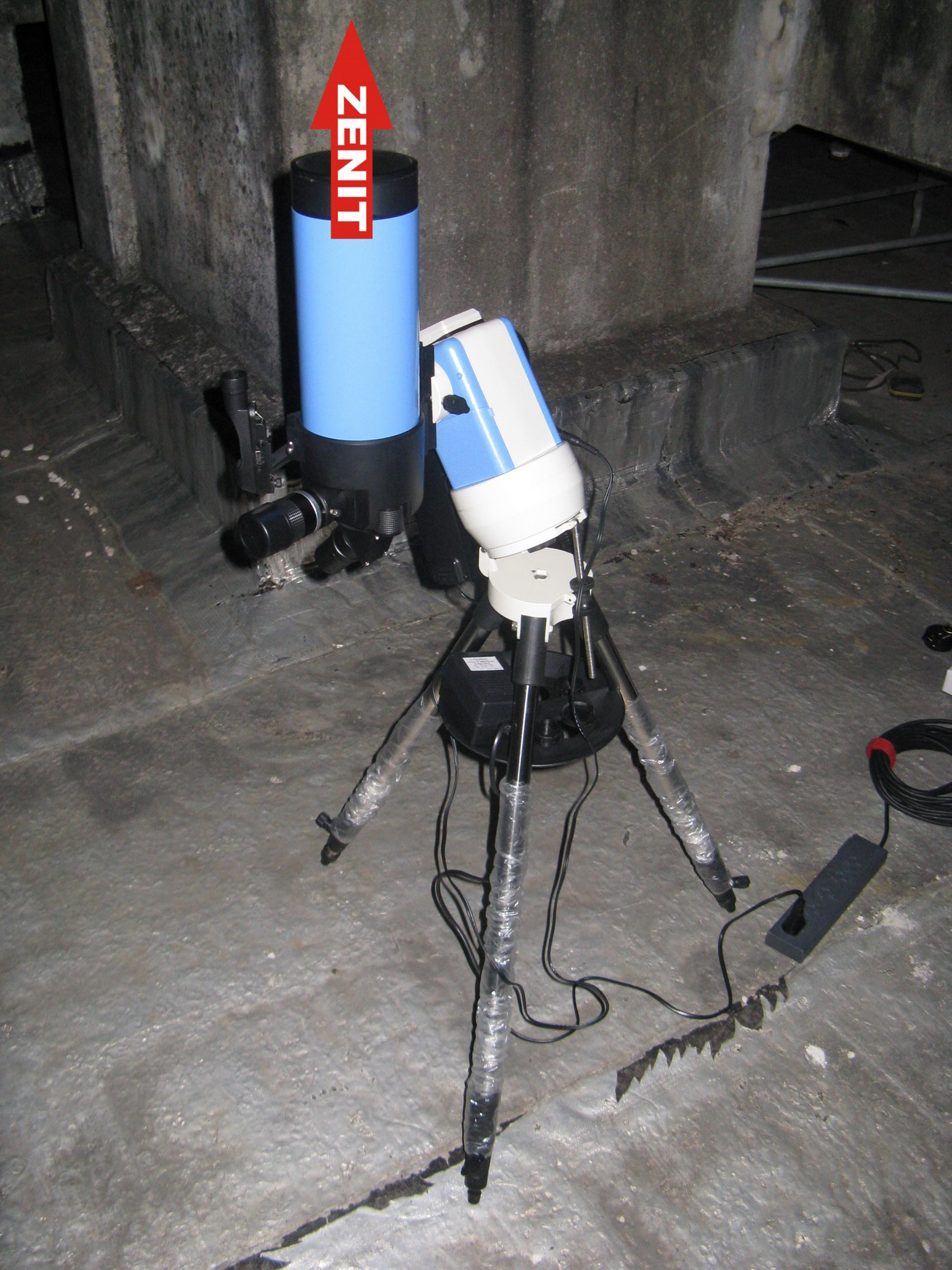

Creo que te confundiste al apuntar al cenit en la park position, al menos en los ecuatoriales que conozco la park position es el polo sur celeste (en el caso de los que vivimos en el hemisferio sur).
Concuerdo con GLiese en que el park position es paralelo al eje, por lo menos en las az que vi siempre arrancan con el tubo paralelo al piso. Otra cosa: En mi experiencia apoyar la brujula en el piso (siempre que no sea tierra) te va a dar siempre un norte erroneo, el hormigon de mi balcon, o sus rejas por ejemplo, la desvian muchisimo. Yo la uso sobre una silla de madera.

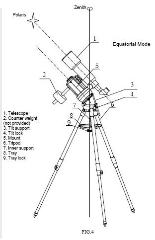

Se supone entonces que así debería arrancar enciendo el telescopio.
Dibujo.jpg.fb2957139db3a53ca48dae3580485

Porque si solo buscar observar, no es necesario colocarlo en modo ecuatorial (directamente lo pones mirando aproximadamente al Sur y apuntando al Zenith - El telescopio y el iOptron). En cambio, si lo que pretendes es fotografia, es como te comentaron antes. En cualquier caso deberías indicar en el pad que modo de trabajo vas a utilizar: AZ o EQ, lo cual hará que puedas seleccionar el modo de alineación del GoTo.
Alineación en modo AZ: Una o dos estrellas
Alineación en modo EQ: Tres estrellas
Por otra parte, veo que has puesto tu telescopio orientandote con una brújula. Tené en cuenta que para Rosario la declinación magnética es de - 6° 41' y depende de la fecha ( http://www.ngdc.noaa.gov/geomagmodels/IGRFWMM.jsp )

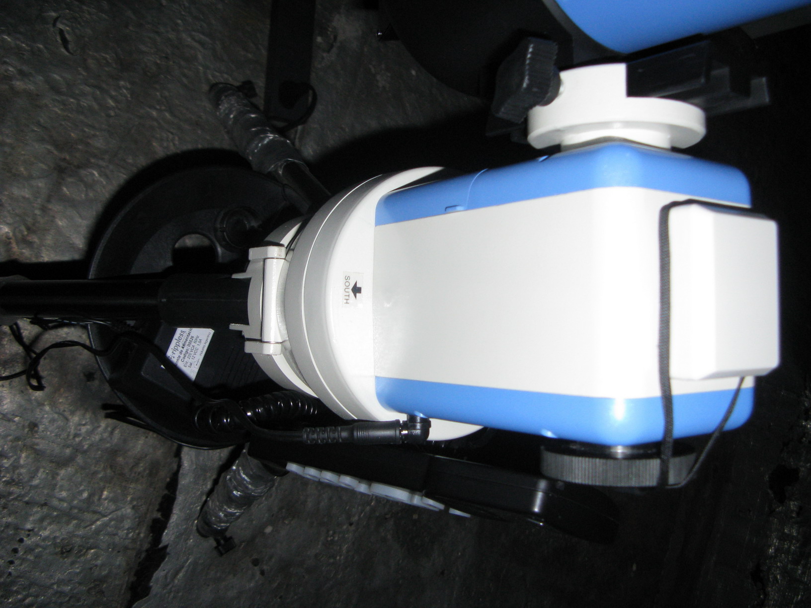

me parece que el problema es que estas orientando la montura al reves, simple y facil, dala vuelta y que la parte que se eleva quede orientada hacia el sur y listo
proba de esta forma y vas a ver
es cierto lo que dice horacio, si no veo mal en las fotos tenes que apuntar con la flechita de la base de la montura hacia el sur y me parece que lo estas haciendo al reves!.

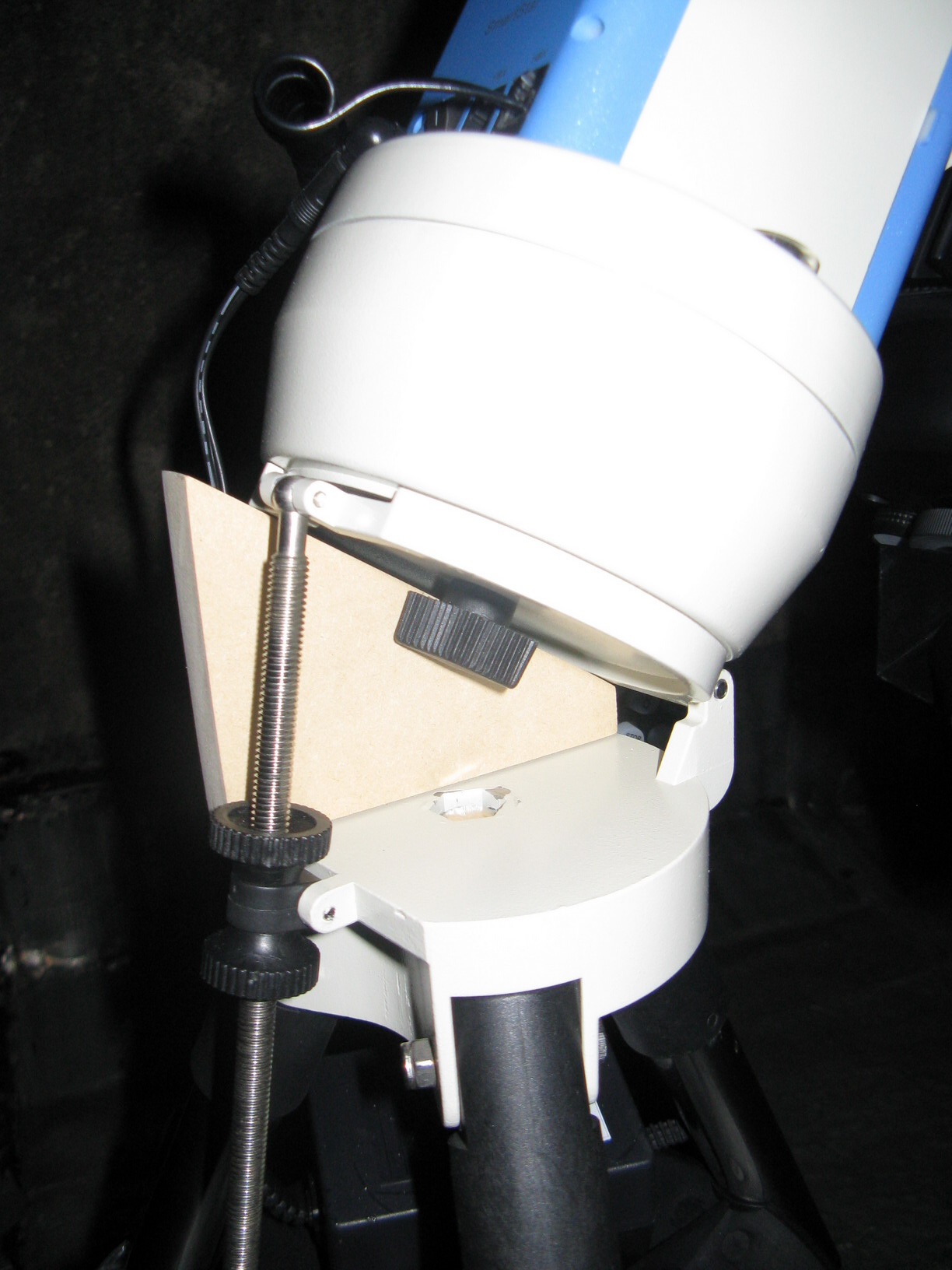

Yo no veo lo que dicen. Si la flecha roja de la foto que dice Sur esta bien, a mi me parece que la montura está bien orientada. El Sur debería estar del lado de la bisagra (del otro lado de la varilla roscada que controla la latitud del wedge), si no sería imposible apuntar el eje del cubo al Sur Celeste. Al menos, en todo momento, la etiqueta del trafo siempre esta mas cerca de la pata que apunta al sur.
Por lo que comenta me inclino a que no seteo el pad para modo ecuatorial.
