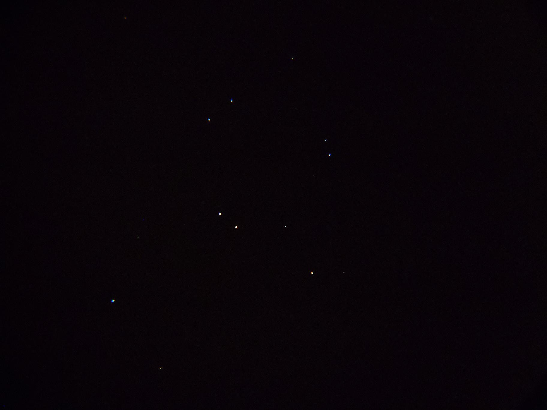

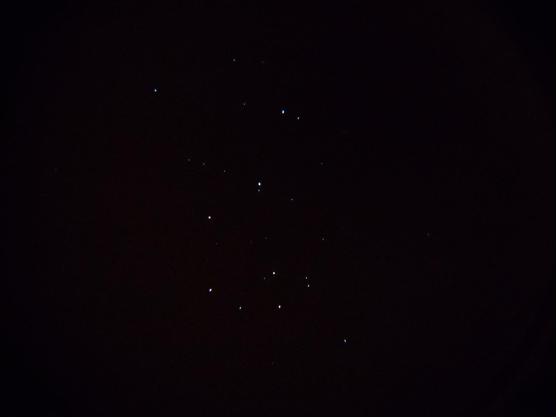

Hola a todos! Les dejo este desastre de fotos que saqué anoche ja ja, son las primeras de espacio profundo, con una cámara Nikon Coolpix L20 a ISO 1600 y 1 seg. de exposición, si le doy 4 seg. la imagen aparece demasiado oscura en la modalidad "fuegos artificiales", es lo máximo que da mi maquinita, les corregí contraste y brillo nada más.
Mi tele es un Hokenn 114/500 eq1, tengo el motorcito de seguimiento también. Luego voy a probar con la réflex, en la película fotográfica cuantas ASA y exposición me recomiendan para sacar mejor estas fotos? Bienvenidas todas la críticas para aprender.

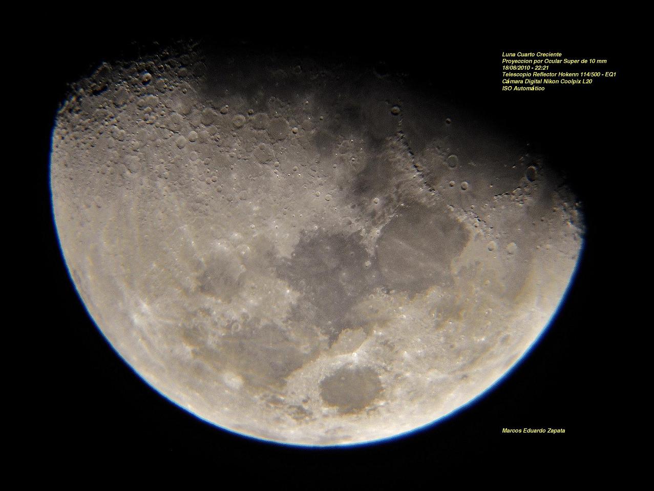

Tambien les dejo una de la Luna que saqué varios días atrás.

Como es el modo fuegos artificiales ? deberia darte mas informacion que haciendo las tomas de 1 segundo nomas. Fijate el histograma de la foto a ver si la informacion esta o no, creo que con 4 segundos vas a lograr mejores resultados y mas informacion.
Las Pleyades son un hermoso objeto para fotografia, pero captar la nebulosidad te pide mucho tiempo de exposicion, yo le he tirado 7 minutos con una reflex desde capital (con un filtro antipolucion) y me trajo apenas trazas de nebulosidad..
En esta epoca del año tenes a tarantula (mas a la nochecita), m8, m20, que son objetos mas facilongos que M45..
La foto de la luna tiene buen foco, pero aparecen unos tramados, puede ser que trataste de darle nitidez y quedo asi ? Por lo general las fotos de la luna se procesan en blanco y negro, de esta forma evitas defectos como la aberracion cromatica (del ocular en este caso), que se ve en el borde azulado en la luna.
