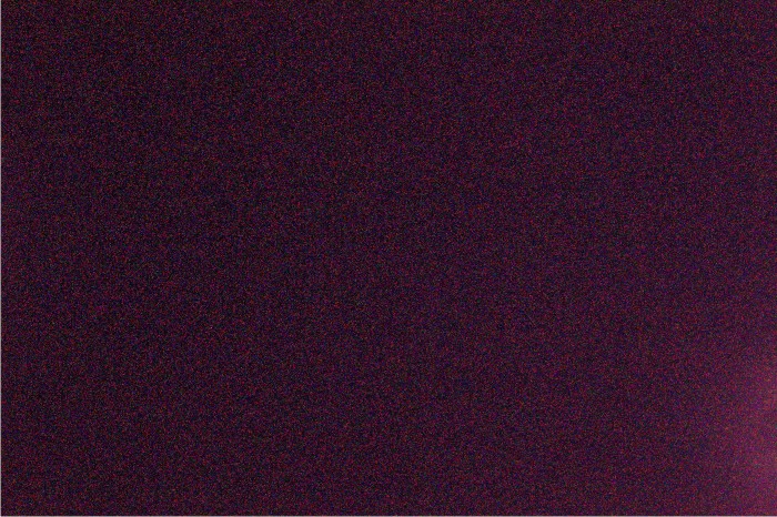

Publicado 14 de Septiembre del 201014 a Buenas aca estoy haber si me pueden ayudar...el tema es asi, Cesar se hizo modificar una canon 350D en bs as y desde que llego y vimos los darks nos parecio raro comparada con la mia ya que el ruido que se veia era muchisimo, no le dimos bola y seguimos con las fotos, yo con el procesado lo note mucho mas ya que perdia detalle con los filtros de ruido y con el bajar niveles para disimular, cosa que con mi camara no lo hacia hoy por hoy ya es insoportable hacer seciones de 2 horas con galeria de darks por temperatura y todos chiches para que la foto sea un show de grano inmanejable, les dejo un dark de 3 minutos a iso 800 y a 15ºC una noche seca, necesitamos que nos digan si eso es normal en este tipo de camara, si hay alguna forma de reducirlo o si volvemos a mi canonita sin modificar..... Desde ya muchas gracias a todos.

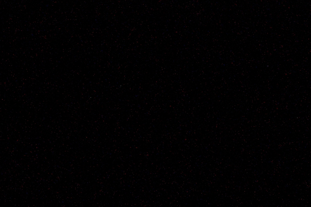

Publicado 14 de Septiembre del 201014 a Es un dark sin estirar? Como sale de la camara en raw sin proceso (salvo la compresión para subirlo al foro)? Mi 1000D modificada en iso800 a 15 grados y con 5 minutos de expo tiene mucho menos ruido que el que mostras con 3 minutos. (lo acabo de comparar) slds Ignacio

Publicado 14 de Septiembre del 201014 a Subo un recorte del dark de 5 min a iso800 y 15 grados, a resolución nativa, para que compares. Ignacio

Publicado 14 de Septiembre del 201014 a Autor El dark esta solamente pasado y jpeg no tiene nada mas. Omar: esa era mi duda si la 350d producia ese ruido porque mi xs es como la imagen que muestra Ignacio el ruido es muy poco..por el cable usb llega una descarga de la cpu muy leve pero llega en la pc de Cesar y en la mia tambien, eso no creo que sea porque cuando usabamos mi camara no generaba ruido, subi la pregunta porque no sabia si la 350 era la ruidosa o si la modificacion estaba mal hecha el procesado se ha vuelto muy dificil desde que usamos esta camara y me veo obligadoa usar blurs o filtros varios que si bien mitigan algo el ruido me hacen perder detalles de los objetos y al estirar histogramas tambien me veo limitado por el ruido... p/d: no tenemos fotos de antes y despues porque vino directamente modificada desde bs as. Veremos que hacemos, no creo que una heladera porque no tenemos mano para semejante cosa! Saludos y gracias por comentar!
Publicado 14 de Septiembre del 201014 a German Si ese ruido es sistemático a una temperatura dada, se debería cancelar durante el apilado (light - dark - bias). Ahora si es aleatorio ya es mas complicado. saludos
Publicado 14 de Septiembre del 201014 a Autor Hola, el ruido en los darks se nota que aumenta cuando sube la temperatura o la humedad, tenemos galerias de darks sacamos flats y bias pero asi y todo las imagenes se vuelven dificiles de procesar, los ligth generalmente son mas o menos 30 como para promediar, creo que por ese lado vamos bien...note mucha difrencia con respectoa mi canon xs asique me tiro mas para el lado de que el medelo de la camara es de por si mas ruidosa..si tienen mas ideas tiren haber si le damos en la tecla.

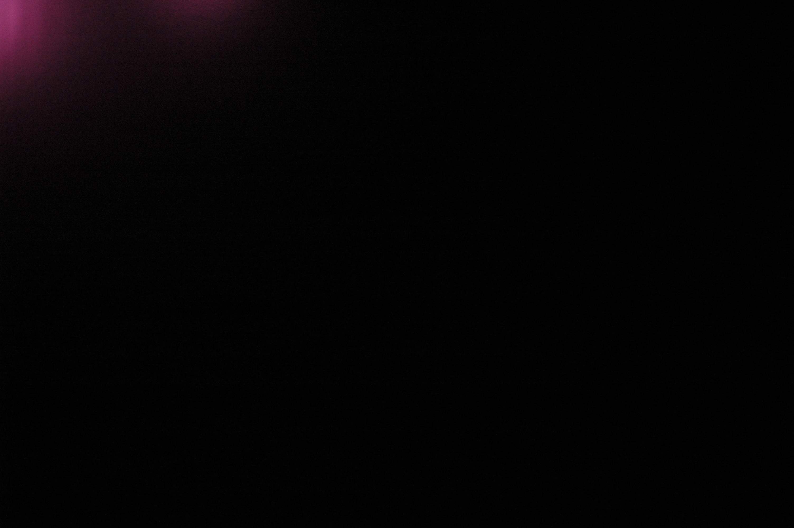

Publicado 14 de Septiembre del 201014 a Hola a todos. Espero no desvirtuar el post, pero este es un dark de 3 minutos a ISO 800 a 20ºC con la Nikon D70 sin reduccion de ruido en Larga exposición, si sirve para comparar. Lo unico molesto es esa luminosidad o vaya a saber que en la esquina superior izq. si alguien sabe a que se debe se lo agradeceré. Saludos Miguelsp
Publicado 15 de Septiembre del 201014 a Hola El color el la parte superior es el "amp glow". Te comento que la Nikon tiene un filtro pasa bajos que filtra las imagenes incluso en formato RAW, por lo que lo que estamos viendo no es el producto directo del CCD, por esta razón se ve menos ruidosa. Hay un truco para evitar este filtrado, pero consiste en apagar la cámara al final de la toma, para que la cámara guarde la imagen "de emergencia". Este filtrado tiene obviamente ventajas y desventajas...., pero es la razón por la cual NIKON es menos utilizada en astrofotografía. Saludos Geert
